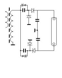

    Что-то не очень хочется на красителях делать. Питальник мог бы использовать из транса (или двух) от микроволновки, с деталями от микроволновки по схеме которую собирался делать для CO2 лазера но убрав из схемы умножение и добавив дроссель последовательно двум последовательно соединенным ИФП800

  4. nERV
    65.488
    665
    Ээээ. ЭТО ЧТО?
    Дроссель в разрядной цепи, да еще для накачки красителя? Фантастиш :lol:
    Если без шуток, то нарисованное на картинке что-то будет делать, но только не накачивать лазер. Несколькими страничками ранее есть схемка БП импульсной лампы, а еще ранее-ранее тоже есть. Их вообще тут много, но если лень искать, то нарисую еще раз. Даже с деталями от микроволновки, если хочется.
    avrerum нравится это.

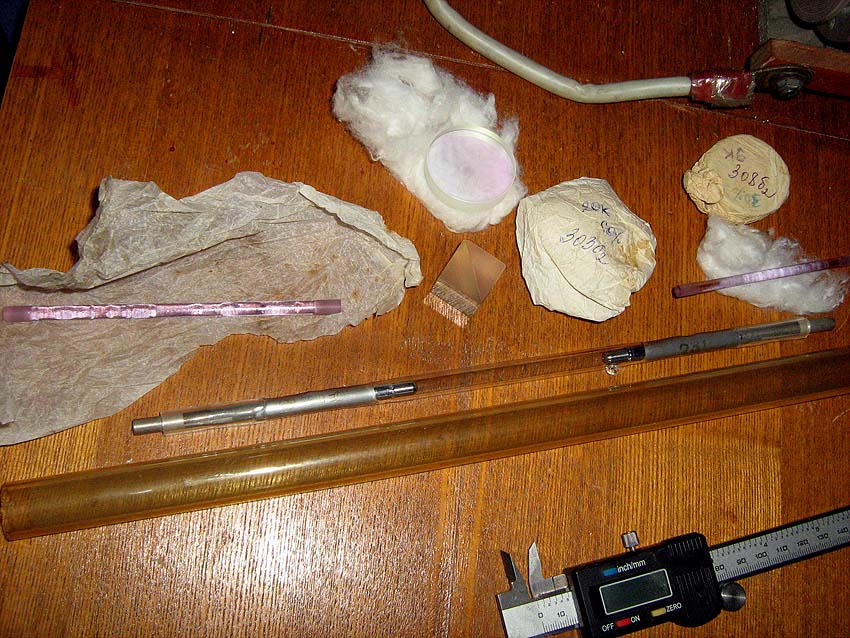

    диаметр у них у все 38 мм. В этой куче есть трубка чуть желтого стекла (думаю что это не кварц потому что у кварца бывают продольные полоски при вытягивании по всей длине видны. Длина трубки 500мм.,внешний диаметр 20 мм. толщина стенки 1.5 мм. На зеркалах надписей нет а на бумаге чем обвернуты надписи- 303 б2 , 308 б2 .

  14. Optics
    Optics Пользователь
    1.235
    144
    To lasers_plaz
    Зеркала посмотри внимательно по краю на "активной" стороне увидишь полоску золотистого или что-то в этом роде цвета. по окружности, это напыленный диэлектрик, это сторона внутрь резонатора. Для YAG -ов применялись в основном зеркала плоские или выпуклые в лазерах непрерывного действия.
    Стекло обладает меньшей лучевой прочностью по сравнению с матрицей граната и меньшей теплопроводностью со всеми вытекающими.
    Кстати зачем эти извращения с распиленным транзистором, в любой лавке где торгуют разъемами и китайскими тестерами есть фотодиоды.
  15. nERV
    65.488
    665
    Какие габариты имеет стерженек, который слева на фото?

  17. lasers_plaz
    lasers_plaz Пользователь
    5
    Диаметр шлиф. части 6мм длина 130мм.
    Увидел. Спасибо.

  19. ОхотниК
    ОхотниК Пользователь
    551
    78
    Самара
    активный элемент на фото на стекло похож
  20. nERV
    65.488
    665
    Несомненно :) Хотя автор про это открыто написал.
    От чего эти АЭ, которые 6х130?
