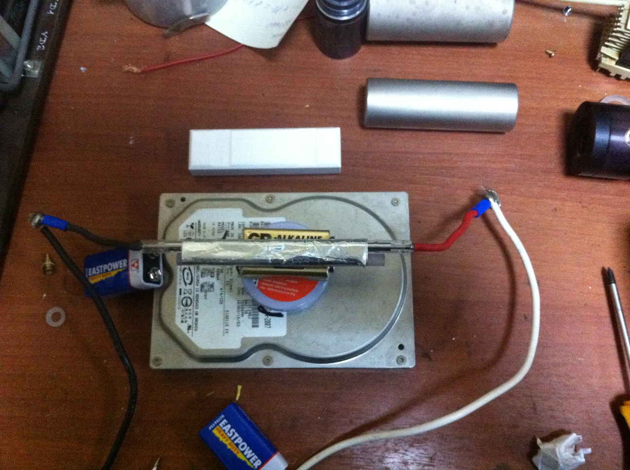

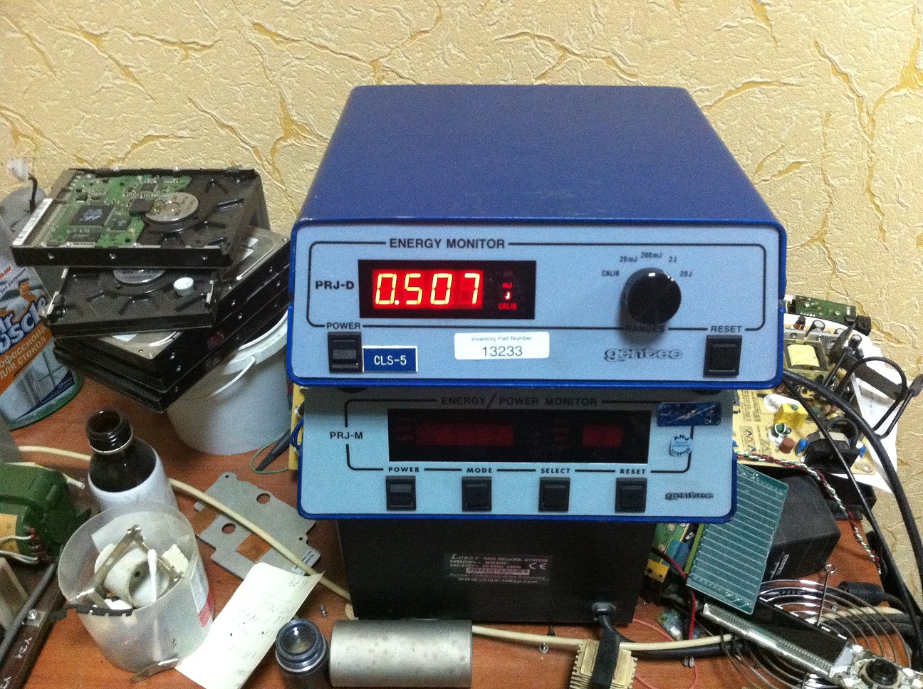

    сегодня провел эксперимент, промерил эффективность промышленного отражателя и вариант с плотной примоткой активного элемента к лампе фольгой. Накачка 34-35дж. Отражатели испытывал вне квантрона, просто вложив аэ и лампу в него и закрепив на столе. АЭ люминес с напыленными зеркалами. Получились вот такие результаты:
    1)к301 отражатель
    среднее 0.412дж
    2)к107 отражатель
    среднее 0.485дж
    3)заводской люминес, керамический
    среднее 0.560дж
    4)фольга
    среднее 0.5дж
    Измерительный стенд Gentec PRJ-D + Scientech P25 пироэлектрическая головка.
    Перечисленные отражатели)

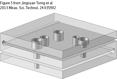

    Специалльно для nERV'а и любителей повыпиливать, рисунок приличного юстировочного узла. Это не моя конструкция почерпнул из журнала

    65.488
    665
    Спасибо. У меня такая юстировочка уже есть, ничего нового.
  6. bzdynk
    bzdynk Пользователь
    563
    132
    А все равно - спасибо - идея богатая. Скругления (я думаю) - больше для эстетики или для частых подстроек. Еще раз - спасибо!
  7. nERV
    65.488
    665
    Скругления делаются НЕ для эстетики. После фрезеровки угол - концентратор напряжений. Если их не убрать, то деталь в итоге может сломаться начиная с этого угла, ибо на изгиб в этом месте и работает. А ткнуться сверлом до фрезеровки не составит большого труда, не так ли?
    В моих юстировках сделано немного иначе, там как гибкий элемент используется вставка из пружинной стали.
  8. Optics
    Optics Пользователь
    1.233
    144
    Если имеются в виду круглые выемки в конце паза , то они формируют гибкий элемент - "пружину".
    ну да, сломаются и жескость будет высока. В этом варианте все сделано из 1 материала без без доп пружин, и сборки.
