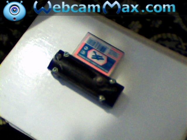

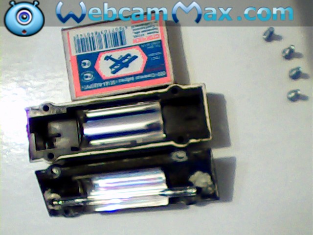

    у меня есть только сухой квантрончик с микролампой
  13. Apofis
    Apofis Пользователь
    436
    29
    вот такой вот квантрончик

    Ну очень знакомый квантрончик... Там на корпусе случаем нет надписи "ИЗЛУЧАТЕЛЬ"? Похожий лежит...
  17. Apofis
    Apofis Пользователь
    436
    29
    да есть надпись излучатель, жалко только без элемента
