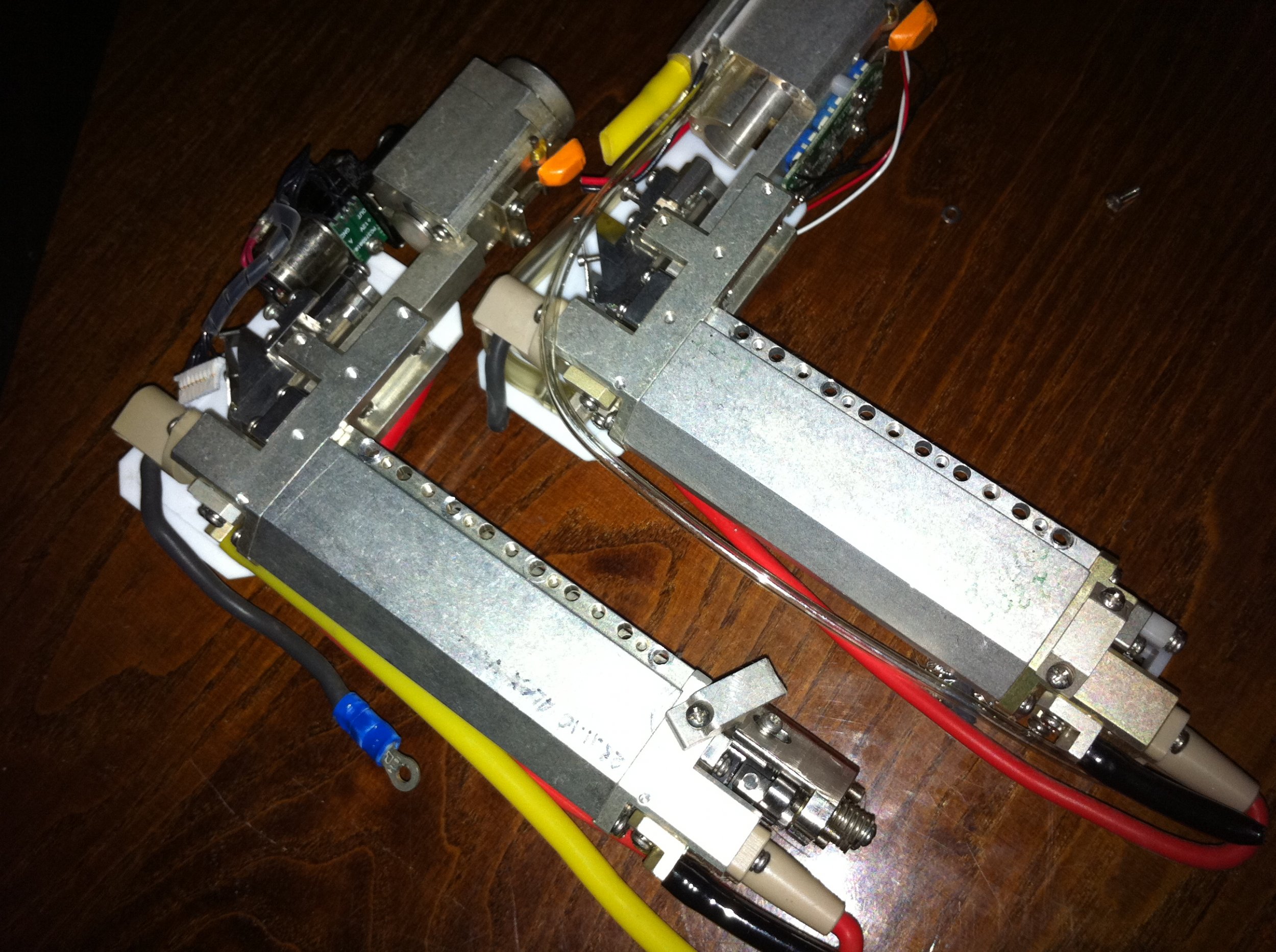

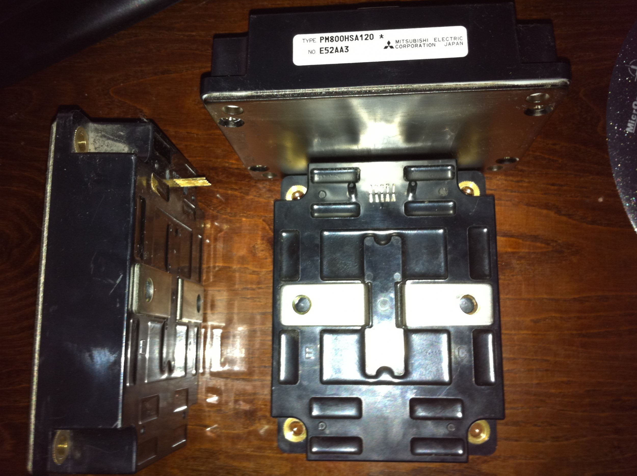

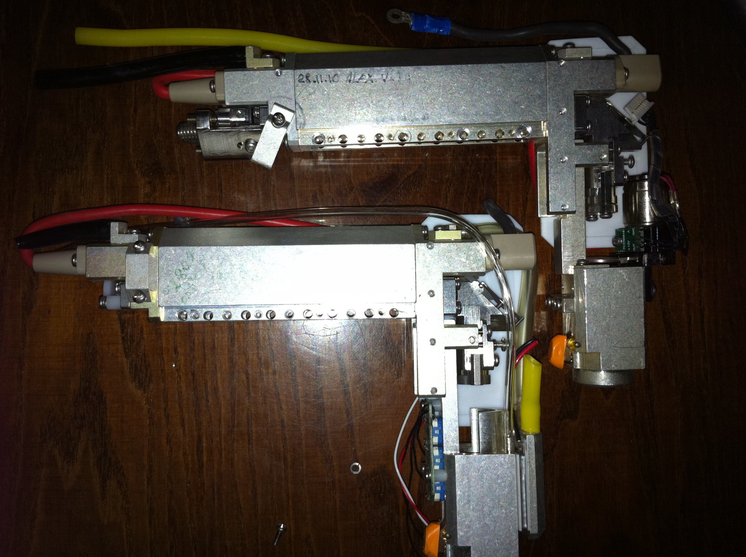

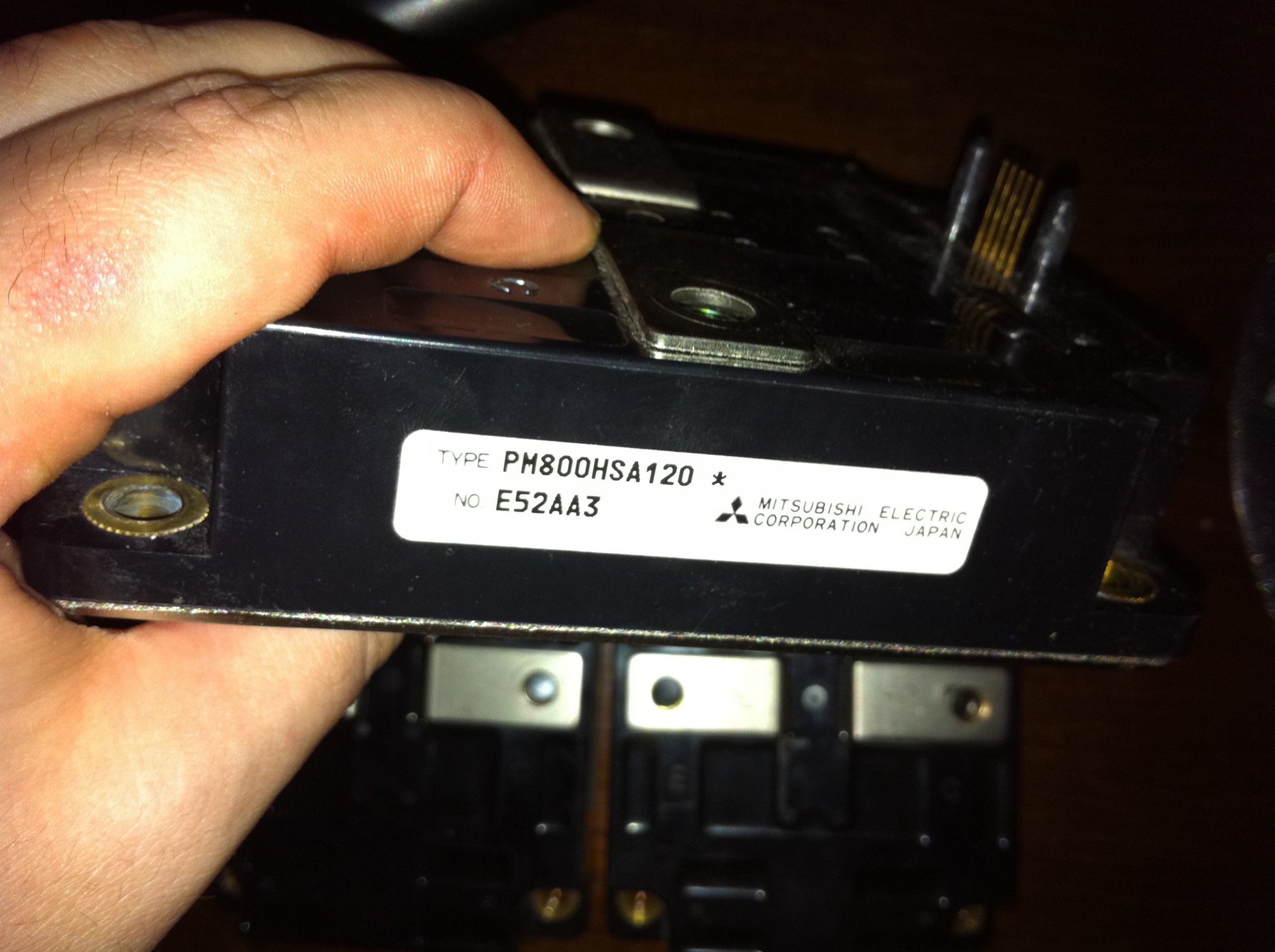

    Опять пополнение, новогоднее) Квантрончики от медлазера с YAG 8х100, один даже вроде как с пассивным кристаллическим затвором совмещенным с глухим зеркалом. И кирпичики- интелектуальные модули IPM PM800HSA120, 800А 1200в.

    красавцы!
    а модули управляли лампами накачки?
  5. ОхотниК
    ОхотниК Пользователь
    скорее всего они так и применялись в том оборудовании откуда были сняты
  6. nERV
    Все в рабочем состоянии?

    не все так быстро, эти квантроны от медлазера я уже запускал, а вот чтоб сделать бп с ШИМ нарезкой импульса на лампу надо еще долго думать
