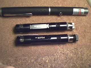

    Да ну нафиг такой гемор да еще и ЛМ317? это для стенда стаб пойдет у меня на 10440 аккуме LGx22 работало отлично!!!и размеры корпуса аккуратные!!!
      23,5 КБ
      655
      13,7 КБ
      624
  6. doc
    doc Пользователь
    515
    33
    58°N 53°E
    Коллиматоры только неаккуратно торчат.
  7. avrerum
    avrerum Пользователь
    759
    270
    Ага:) так 3 года назад делалось!

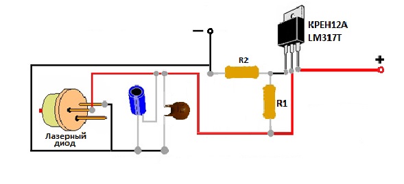

  8. ЛёхаКит
    ЛёхаКит Новичок
    13
  9. ЛёхаКит
    ЛёхаКит Новичок
    13
    и заметил что линза мутная стала,не прозрачная. я ее клеем цеплял.
  10. avrerum
    759
    270
    1.я-б лучше делал стаб тока ибо ВА-характеристику на этот ЛД искать еще нужно,а по току проще орентироваться сразу!!!Возможно у вас недостаточно тока из за низкой напруги на ЛД...будете делать стаб тока,незабудьте параллельно литу резюк поставить на 50Ом хотя-бы ,что-б всплесков избежать...
    Линзу в топпку!!!Купи нормальный аксиз и стеклянную оптику для красного!!!
  11. Sky)
    1.748
    103
    Нижний Новгород
    NCP1529. Незачем мучить ЛД, аккумы и несчастный LM317.
  12. avrerum
    759
    270
    оловянную!!!
  13. ЛёхаКит
    ЛёхаКит Новичок
    13
    в планах на NCP1529(изучаю тему), но хочу на лм317 до ума довести, у других ведь жгет. и это моя первая схема.
  14. Sky)
    1.748
    103
    Нижний Новгород
    Подключай к ней питание 9 вольт.
