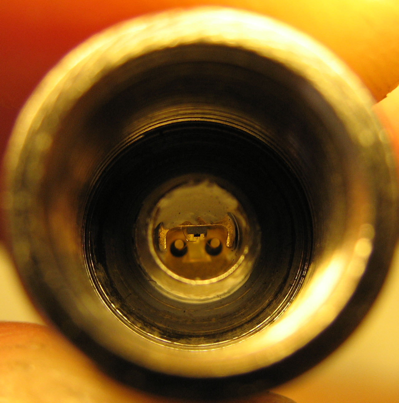

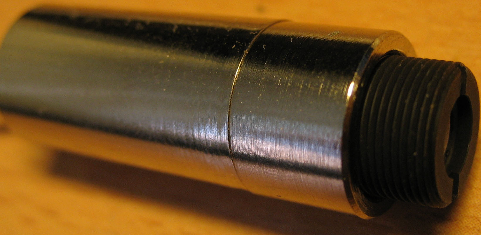

    Сегодня наконец-то дошли руки до экспериментов. Да и оптика от Aixiz пришла. Кроме того, я заказал стеклянную линзу, а не акриловую. Начал тестировать сдвоенный лазер. Для красного подавал 400 мА, для ИК 350 мА, и включал их по очереди. Что выяснилось - для каждого из лазеров приходится регулировать фокус каждый раз по новой! Например, если красный - это четкая мелкая точка, то ИК - всего лишь пятно. И наоборот. Под каждое расстояние приходится фокусировать заново точку. Зато при соответственном фокусе прожигает только так! И спичку поджигает тоже - пробовал примерно с 1 метра. Попробовал лазер на руку на расстоянии 0,5 м - спустя несколько секунд обжегся. :) Только вот ИК жжет раза в 1,5 послабже. Если фокусировать на дальность, то тут тоже нужно подстраивать свой фокус. Глянул через веб камеру без фильтра внутри нее (вытащил еще давно) на ИК лазер - очень яркая точка - на уровне, как красный. И греется лазер, как зверь. :) Уже спустя 3-4 мин работы температура на радиаторе от коллиматора примерно 40-50 градусов. :)
    В общем, подведу итоги:
    1.) Сила тока для красного при 3 В составила 400 мА, для ИК при тех же самых 3 В через резистор на 2,2 Ома - 350 мА. Тестил 3-4 минуты оба кристалла по очереди, полет нормальный. :)
    2.) Немного огорчил тот факт, что всегда необходима фокусировка для определенного расстояния и для каждого кристалла индивидуально.
    3.) Пришлось спилить наконечник от RCA разъема, чтобы вставить лазер в коллиматор - иначе он слишком маленький. Диаметр краев лазера всего 2,5...3,5 мм. Фото выкладываю.
