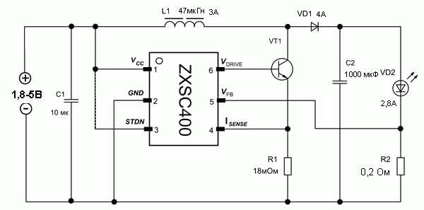

    я уже запитал свой диод 3Вт и без всяких проблемм с помощью 400-й микрухи и 1 аккума 3,7В емкостью 5000мАч типоразмера D.
    чтото не верится,чтоу тебя там транзистор не погорел...ккакую катушку на такой ток ты ставил то??? :confused:

    Транзистор в импульсном режиме работает и выдерживает без траблов 25А тока. а в постоянке 10А.
    Катушка 47 мкГн на 3,5 А.
    Диод шотки на 4А.
    полюбому срочно выкладывай фотки схемы

    вот эта схема.
    Тока работает она прекрасно в диапазоне питающих напряжений от 1,8В до 5В(другие напряжения я не испытывал)
    n-р-n транзистор(силовой ключ) – ZXTN2007G его характеристики: коэффициент усиления равен 300), напряжение насыщения коллектор-эмиттер не более 100 мВ (при токе коллектора 2 А). Сопротивление в открытом состоянии RSAT = 28 мОм при токе 6,5 А.
    Способен выдерживать импульсный ток коллектора до 20 А (постоянный 7 А), напряжение коллектор-эмиттер 30 В, коэффициент передачи тока 100...300. Динамические характеристики транзистора: время включения/выключения 37/425 нс, f =140 МГц, выходная емкость 48 пф.
    При этих деталях от моего аккума на 3,7В ток в нагрузке получился 2,8А. Можно еще уменьшить сопротивление R2 чтобы увеличить ток, но я пока больше не подавал на свой лазерный диодик.

    что даёт катушка на 47 микроген в отличие от 22 как в первоначальном варианте
    ОТ КАТУШКИ ВООБЩЕТО ЗАВИСИТ ВСЕ В ДАННОЙ СХЕМЕ!!!!!
