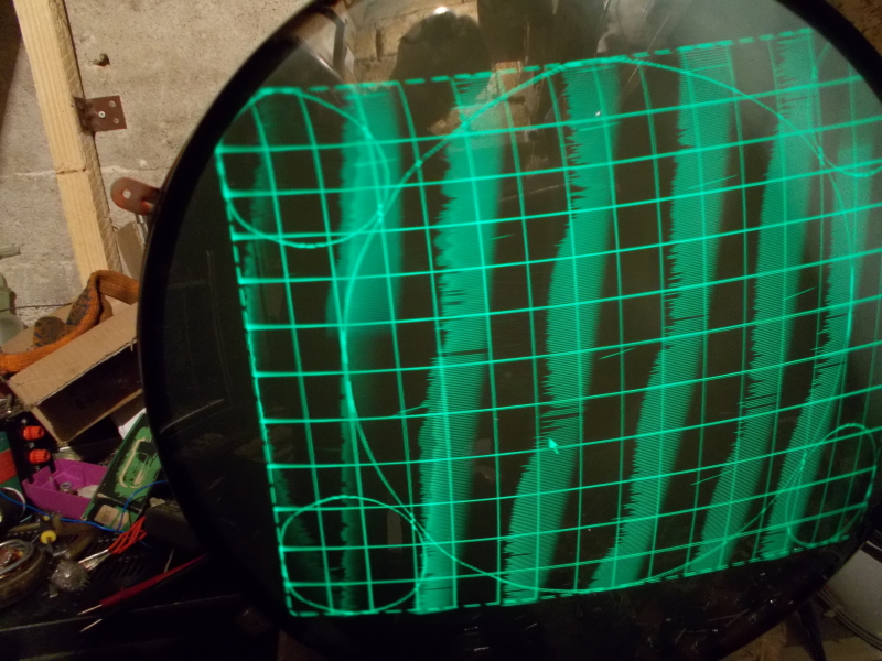

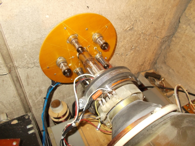

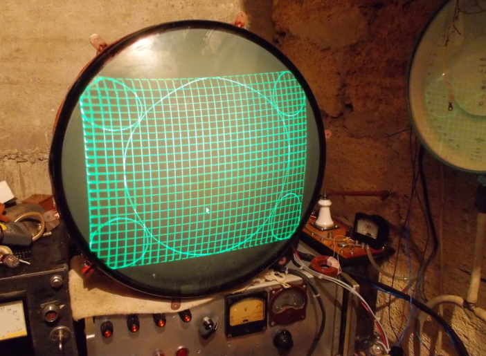

    А так это выглядит уже на горловине ЭЛТ

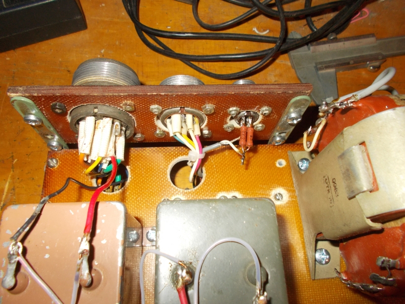

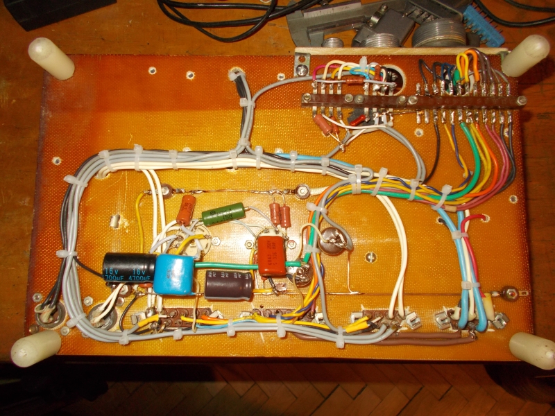

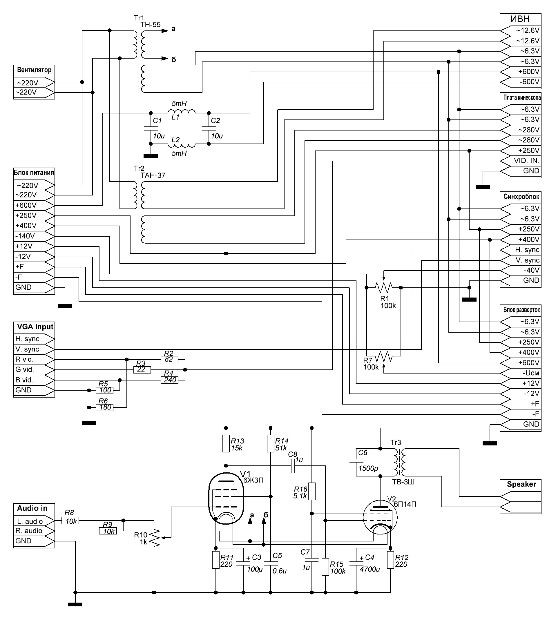

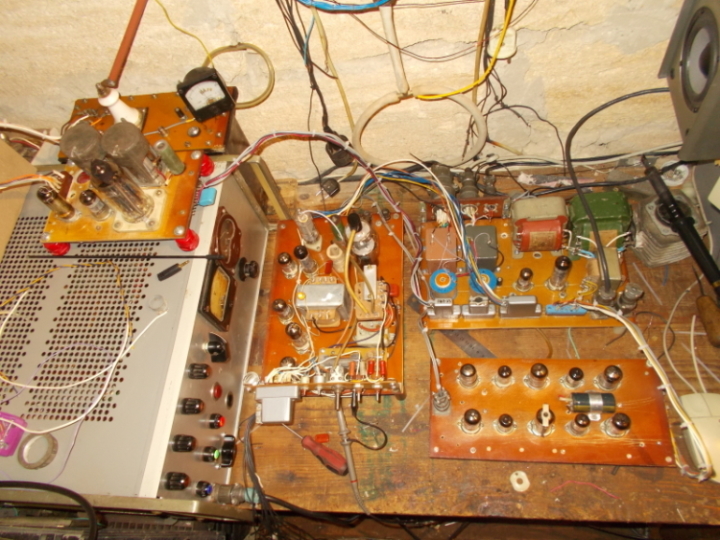

    Для того чтобы было удобно компоновать блоки, я решил сделать так, чтобы все они соединялись между собой на разъемах. Для этого пришлосьс делать ещё один блок, который является аналогом "коллектора" из все того же УЛПЦТ. На этот блок приходят все напряжения питания и сигналы, которые распределяются через разъемы по всем остальным блокам. На вход коллектора приходит жгут питания, ВГА кабель и аудиокабель. Питания и сигналы распределяются по разъемам, через которые подключаются блок синхронизации, блок разверток, высоковольтный узел и плата кинескопа с видеоусилителем. Также на шасси коллектора смонтирован основной накальный трансформатор, с которого снимается 6.3В для накала всех ламп, и трансформатор ТАН-37 с которого берется переменка 280В на плату кинескопа и накал 12.6В для высоковольтного узла. Ещё одной особенностью является фильтр по цепи анодного питания ВВ узла, из-за того что тот генерирует сильные помехи, которые через шину земли гадят в видеоканал. Фильтр позволяет подавить помехи до некоторого приемлимого уровня. Поскольку в начале нулевых были популярны мониторы со встроенной аудиосистемой, то я решил добавить её и в свой дисплей. Аудиоканал представлен стандартным одноканальным УНЧ на лампах 6Ж3П и 6П14П. Стереосигнал из компьютера объединяется в моно на резисторном сумматоре. Точно также, на резисторном сумматоре объединяется компонентный видеосигнал в яркостный. Кроме разъемов для всех блоков на коллекторе присутствует разъем для подключения динамика и вентилятора, который будет установлен в корпусе. Схема коллектора представлена ниже.
    Входные разъемы -- питание, видео и аудио (слева на право)
    Общий вид. Очень удобным оказалось применить разъемы РП10, ШР и 2РМ
    Сторона монтажа.

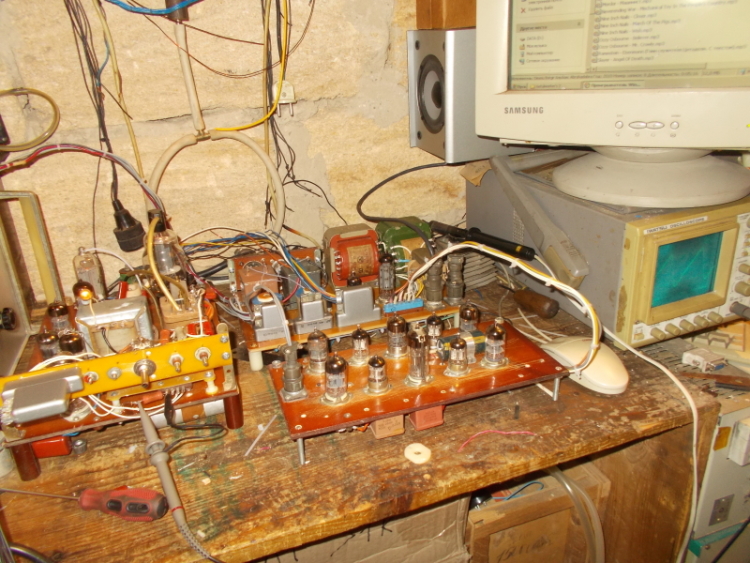

    Все блоки объединены, здесь только плата кинескопа не подключена.

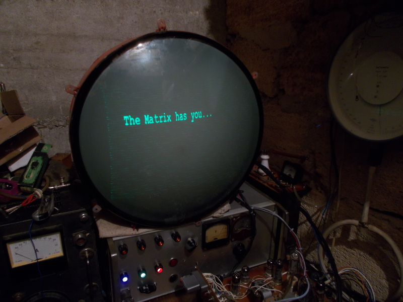

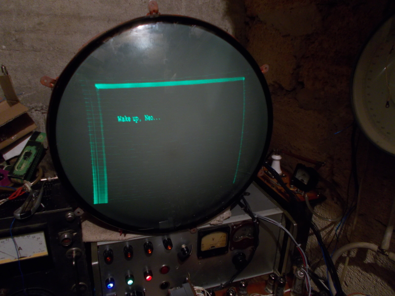

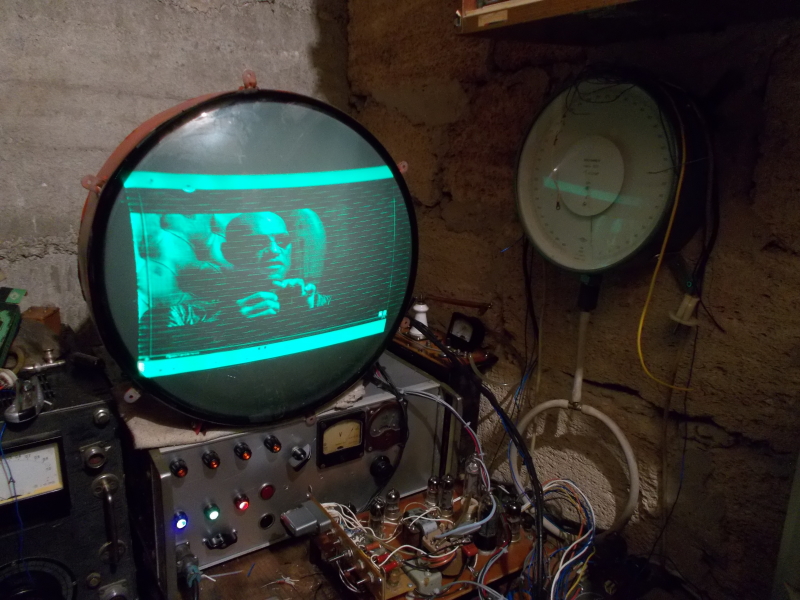

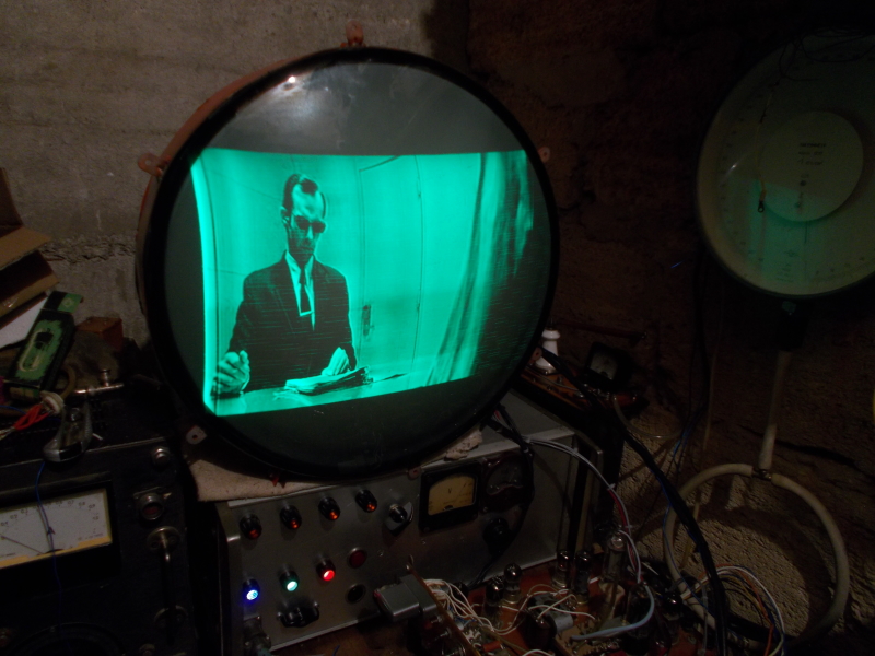

    Итак, момент истины! После запуска и настройки удалось получить изображение! Чем и предлагаю насладиться на нижеследующих фото. Как же я долго мечтал на экране этой трубки увидеть кадры из культового фильма "Матрица"!
    Едиснтвенное с чем ещё надо побороться -- это с помехой, котоаря забивает видеоканал на темных сценах, проявляясь в виде светлых горизонтальных черточек.
    Андрей1982, St2Ra3nn8ik и Ars_67 нравится это.

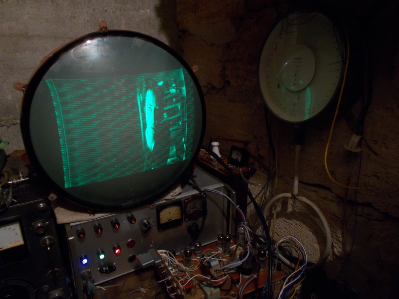

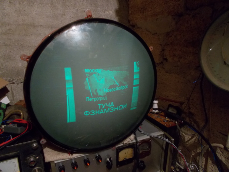

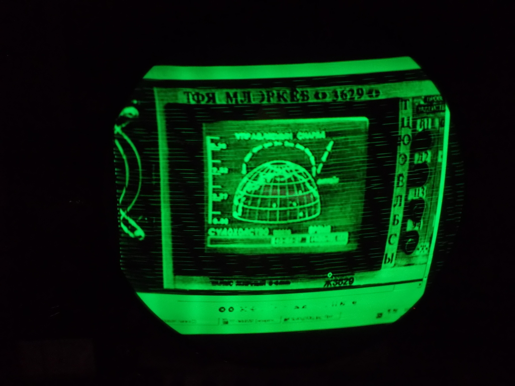

    И ещё пара кадров из фильмов
    Дальше предстоит ещё поработать с помехой и собрать всю установку в корпусе. И на этом проект можно будет считать завершенным. И браться за новый -- ведь стоит в углу тотемная трубища -- характрон 51ЛС1...

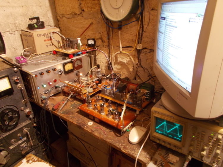

    Помехи удалось побороть, и темный фон на изображении теперь чистый. А доходило вообще до полного маразма. Ниже фото как стало и как было. Теперь дело остается за корпусом. Убрать помехи удалось с помощью небольшого дросселя на кольце, который лежит справа от кинескопа рядом с высоковольтным трансом.

    Потрясающе получилось! Просто мегакруто!
    А в какой цепи дроссель?
  10. V. Frankenstein
    V. Frankenstein Пользователь
    439
    654
    93
    Дроссель включен в разрыв земли в цепи питания присоски. Т.е. положительный полюс ВВ-выпрямителя подключен к присоске с кинескопом, а отрицательный соединяется с общей массой всей установки через дроссель 10 мГн.
