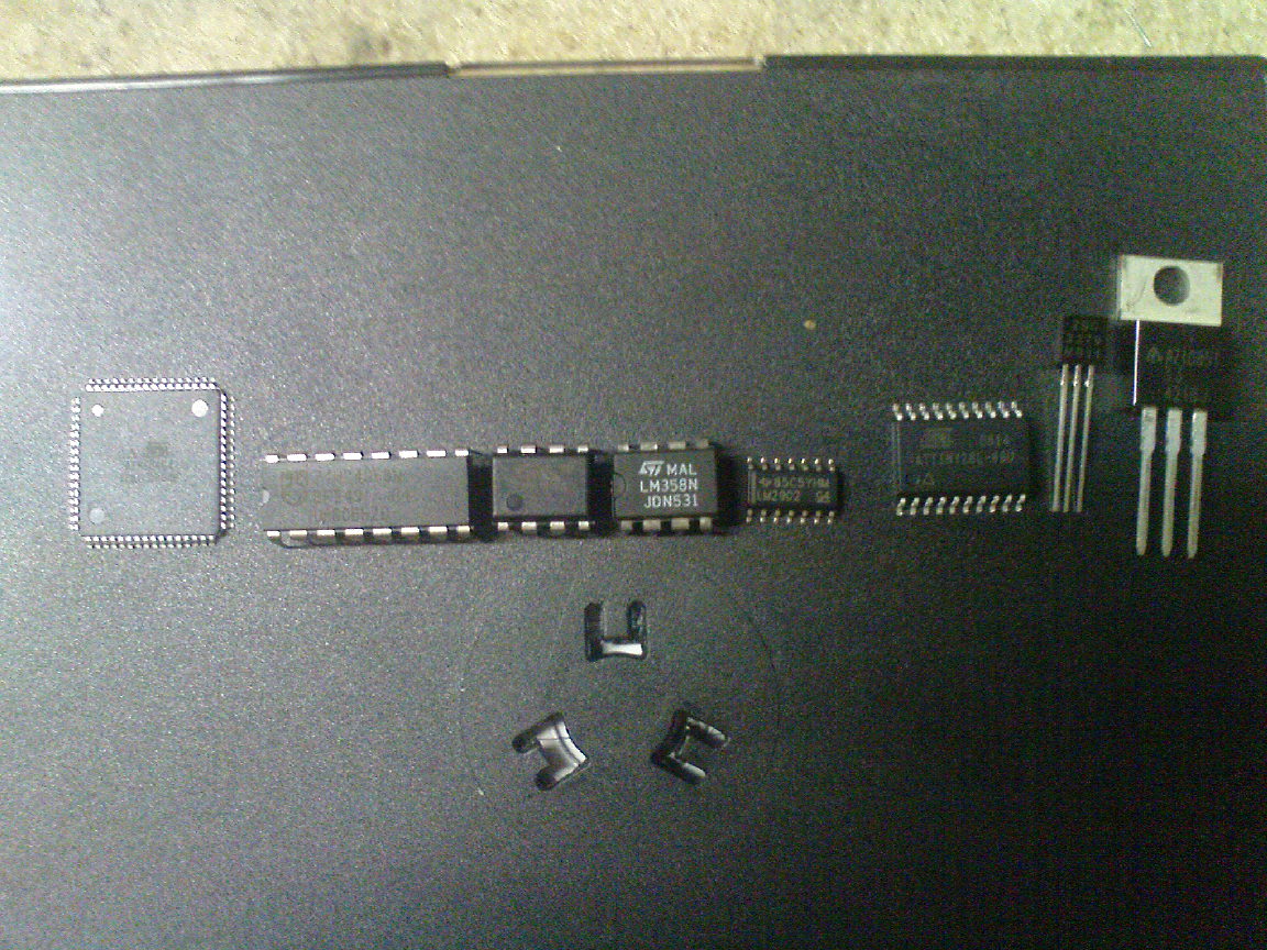

    Atmega64-16ai
      254,9 КБ
      979

  3. asux
    asux Новичок
    36
    судя по деталям ,ты делаеш мк 1й версии??
  4. peps.2008@bk.ru
    peps.2008@bk.ru Новичок
    24
    Нет второй Вариант .А у тебя на какой стадии?
  5. asux
    asux Новичок
    36
    на такой же как и у тебя только гальво есть ,запчасти токо довезли))
