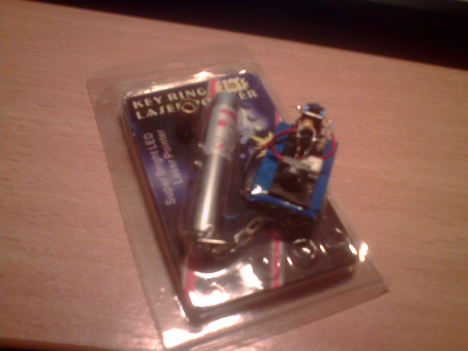

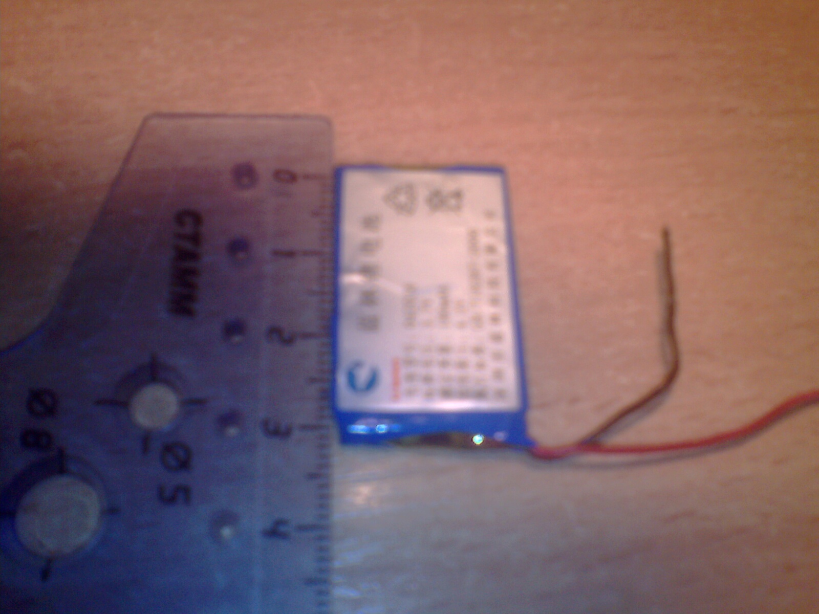

    Если никто не против, то выложу тут пост про свой первый девайс (ибо недоделан еще до конца чтобы в галерею). Как раз по теме.
    ЛД: красный из DVD-RW (предположительно х16-х18) 200 мВ
    Коллиматор: из двустволки (раньше из дешевой указки)
    Драйвер: простейший, 2 ома, 350 мА
    Аккумулятор: из китайского плеера сони, 180 мА, 3.7 в
    Собственно собрал компактно и посадил на двусторонний скотч, начал делать корпус небольшой уже. Сейчас проект стоит ибо убил лд я, когда налаживал коллиматор то задел им кристал. Пакеты резал хорошо, а вот пластмассу долго плавил (тут уж оптика грешна), спички зажигал, но с трудом.
    [attachment=2:y8tk4hn6]1.jpg[/attachment:y8tk4hn6]
    [attachment=1:y8tk4hn6]2.jpg[/attachment:y8tk4hn6]
    [attachment=0:y8tk4hn6]3.jpg[/attachment:y8tk4hn6]

    Имеется похожий аккумулятор вроде как 450мА\час...но как-то хочется еще меньше по размерам :)
  3. Мартин
    Мартин Пользователь
    B.E.S., куда уже меньше?)
