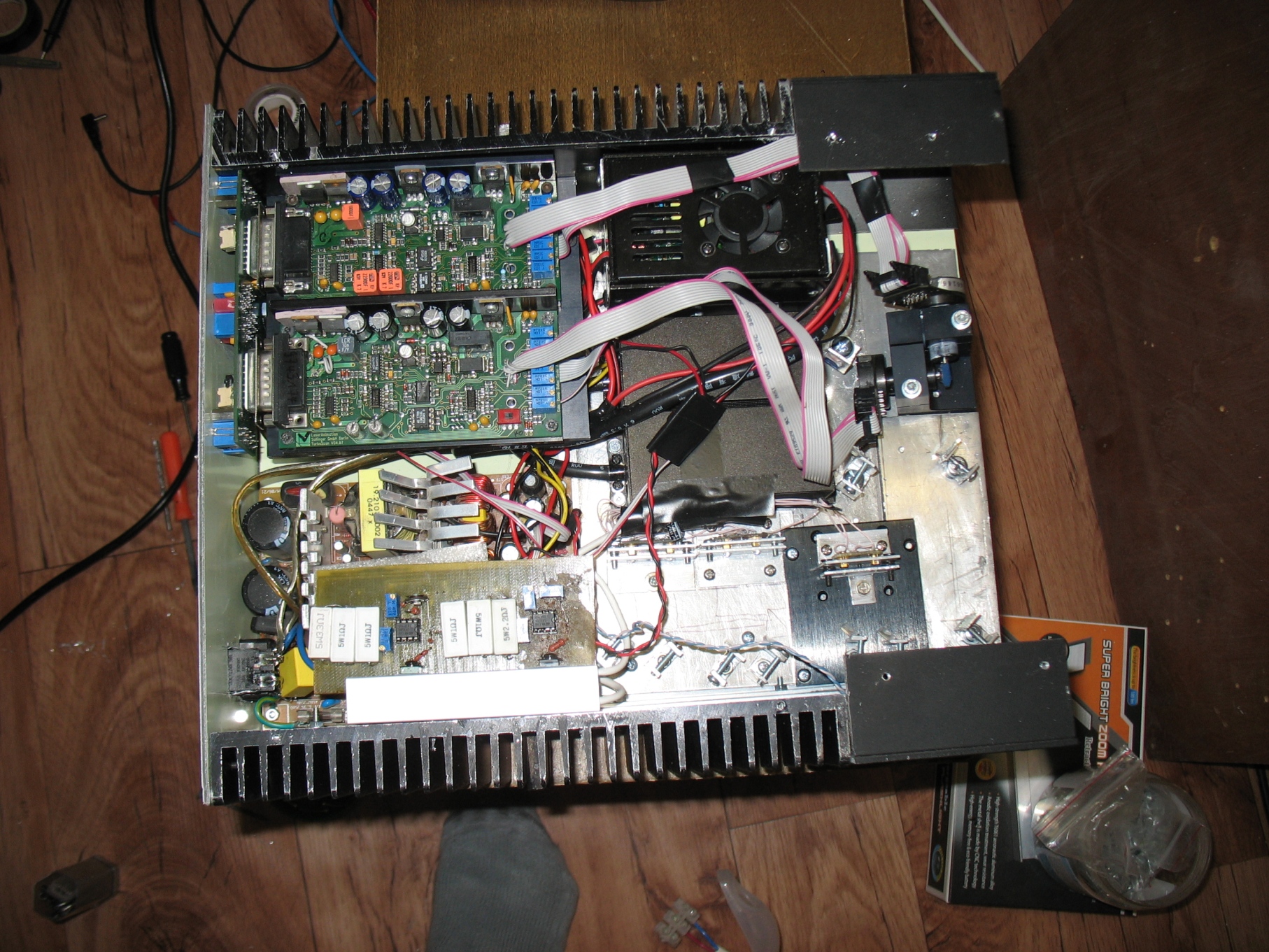

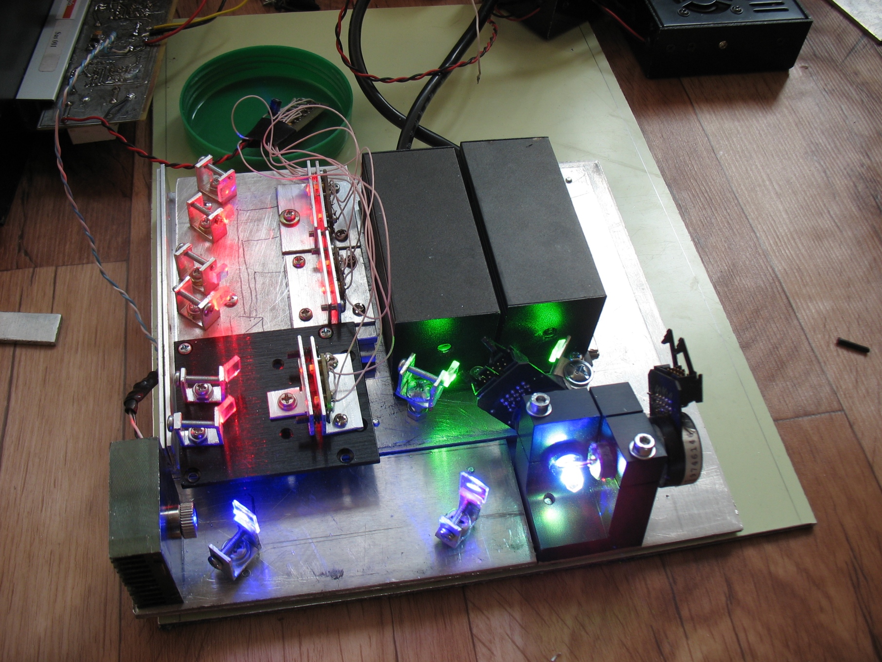

    Ну вот, сфоткал внутренности. На третьей фотке виден красный диод (в виде указки), а на первых двух зеленый (рядом с платой).
    [​IMG][​IMG]
    [​IMG][​IMG]
    Теперь нужно определиться с комплектом деталей для апгрейда.

  16. Vik
    Vik Пользователь
    785
    17
    Нет, тут просто выкидываются все схемы что имеются и ставятся другие:) Два усилителя для гальво Х и У, плата I-trust если она нужна(для встроенных шоу, без участия компа), ну и драйвер к каждому лазеру, либо общий 3ёх канальный драйвер. Вариант1-ставишь платку итруст=куча разьемов ILDA, DMX и прочее... Имеешь встроенные шоу как на твоем проекторе. Потом к ILDA можешь подключить контроллер ILDA-USB и к компу и крутить шоу с него. Вариант2-НЕ СТАВИШЬ платку I-trust=сам берешь разьем, распайку просишь у когонить его, там всё просто. На разьем ведешь провода с усилков гальво с каждого и с управляющих сигналов драйверов каждого ТТЛ и всё. Т.е. В данном случае не нужна плата I-trust зато сразу будет нужен контроллер ILDA-USB. Я выбрал себе вариант2 ибо нах..й не нужна эта плата эффектов а стоит она не много ни мало вроде 60$ чтоли...
