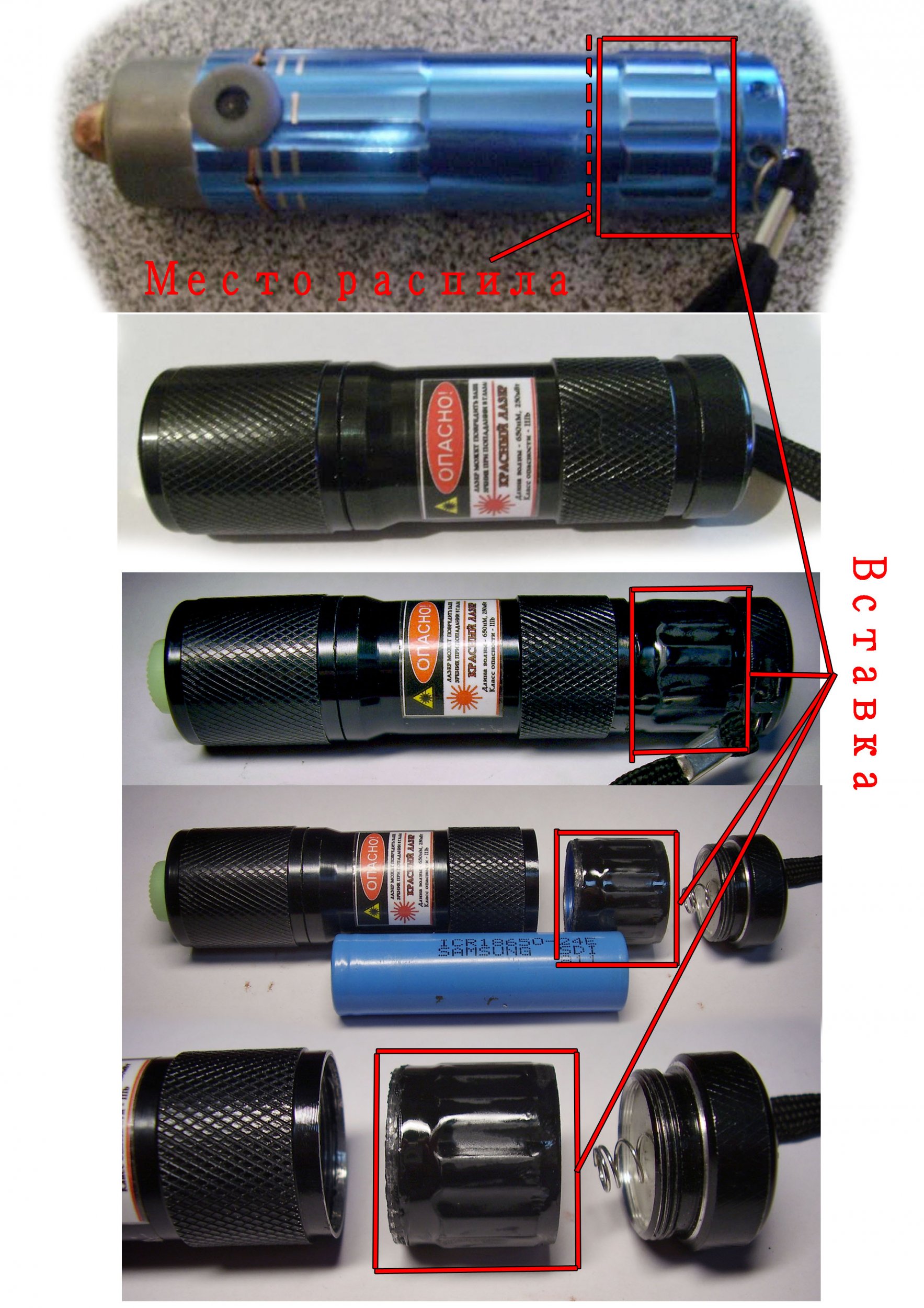

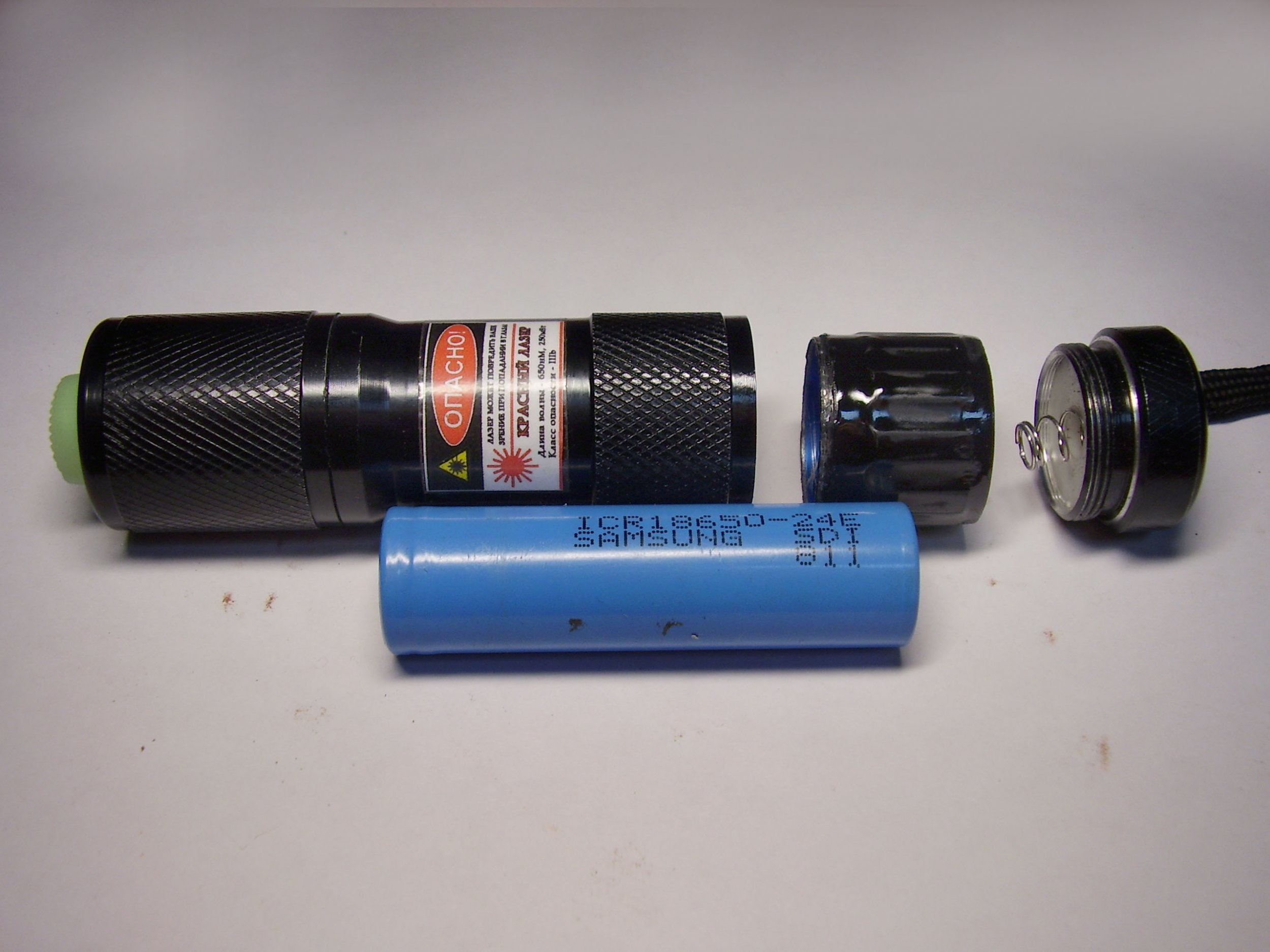

    Вот удлинил мой корпус для питания от LIion батареи 18650.
    Отпилил заднюю часть корпуса (которая с резьбой)от старого фонарика(когда то был мой первый лазер). Одну сторону расточил(около 0,5мм в диаметре) и подогнал под мой корпус, ну а на второй стороне осталась резьба под заднюю крышку. Естественно перекрасил её в чёрный цвет, даже не пришлось сажать на клей, она плотно вошла на место. Если надо будет, можно в любой момент вытащить её и останется прежний корпус под кассету на 3 ААА:)
