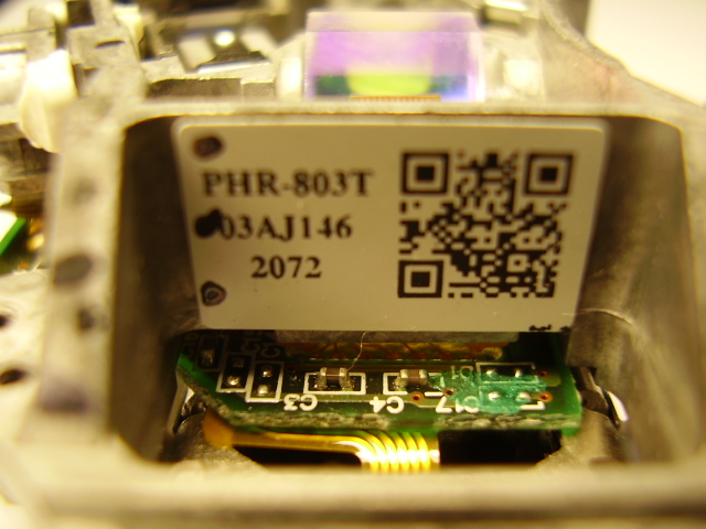

    а на свой подаю 135ма. сколько времени ждал ЛД? на ЛД есть сквер код?

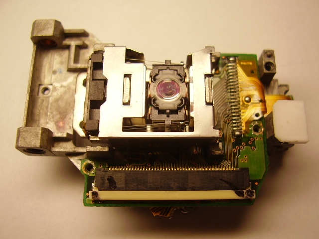

    Каретку я ждал 3 недели.
    Что такое сквер код :?:
    Вот это не он :?:

  18. drakon
    drakon Пользователь
    такой же только на ЛД
  19. beliy1008
    beliy1008 Пользователь
    Нет на ЛД не присматривался.
    А что значит этот код?
