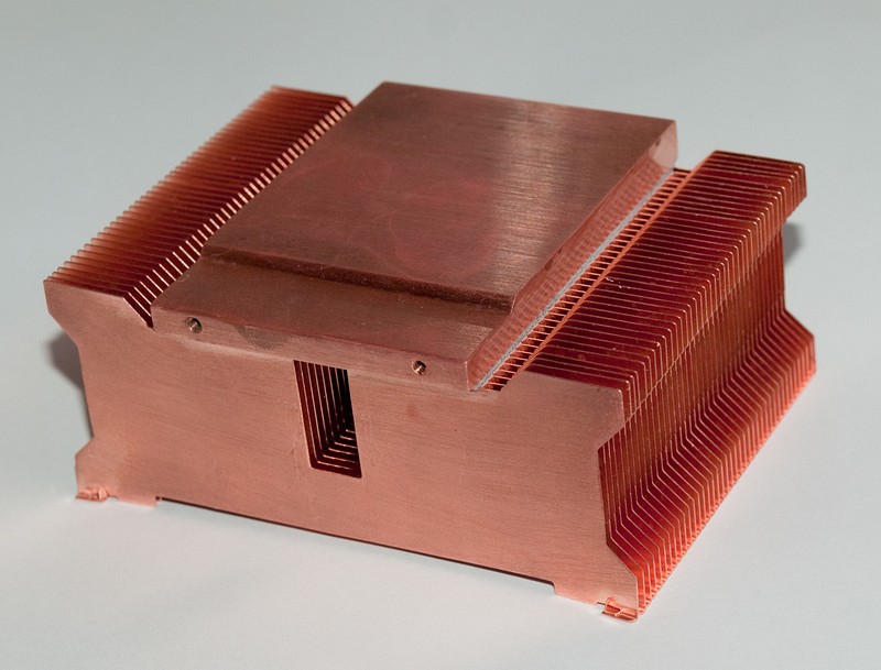

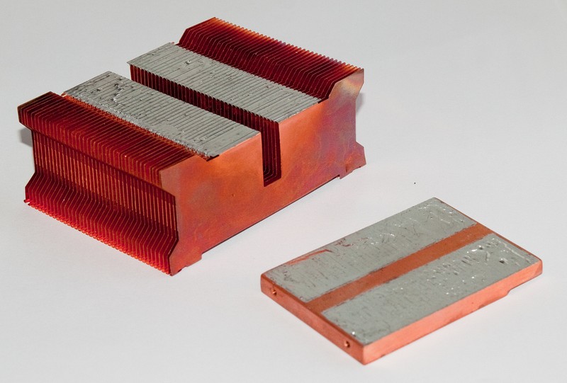

    Купил вот такой медный радиатор:

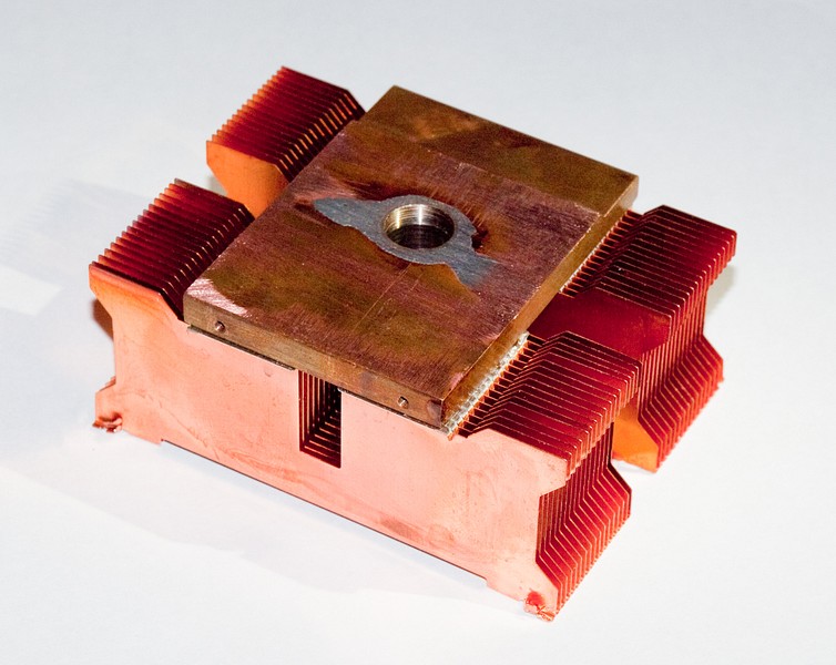

    Здесь он уже с отпаянными пластинами:
    Завтра буду "впаивать" в него модуль Aixiz с синим диодом :)

    Да что-то синие диоды греются гораздо сильнее, чем я предполагал.
    Ага. Он раньше для 4-тых пней использовался. Мне обошёлся в 100 рублей.
    :) чистая медь...самое то!

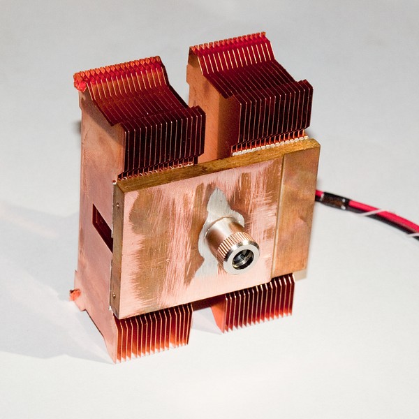

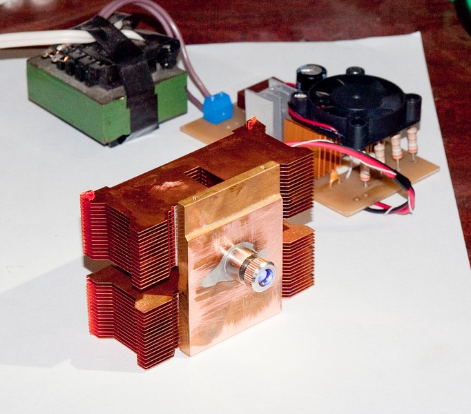

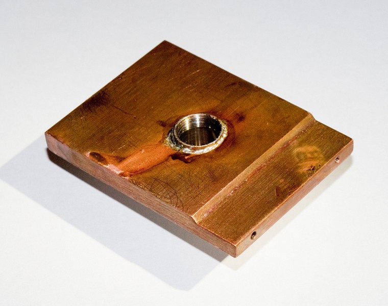

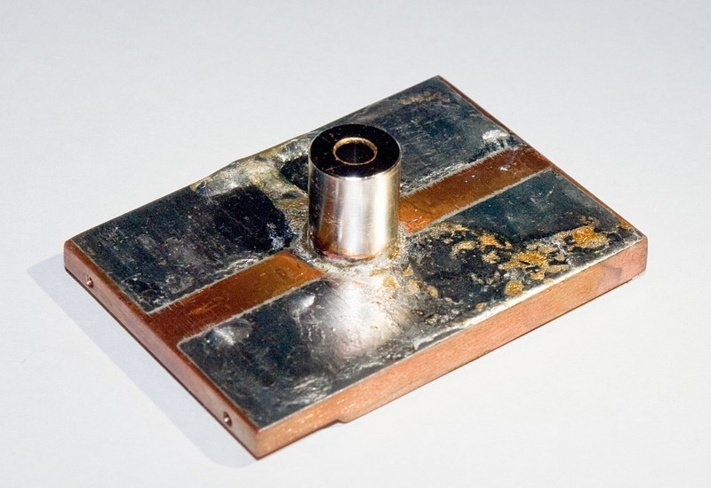

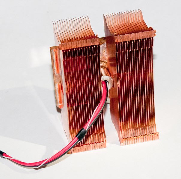

    Выкладываю фотоотчёт по новому медному радиатору :)
    Оригинал:
    А далее последовательно идёт его доработка:
      97,3 КБ
      808
      114,6 КБ
      835
      130,7 КБ
      840
      118,6 КБ
      773
      137,9 КБ
      797
      104,5 КБ
      861
      122 КБ
      814
      124,1 КБ
      868
      132,9 КБ
      811
  8. Vik
    Vik Пользователь
    785
    17
    Диодный мост воспоминания детства навеял... :D
    Помню помню были такие раньше... :)
    хорошо сделал, молодец!теперь точно не будет проблем с охлаждением!
    ;) да мостик знакомый)
    а что там за драйвер - лм317?какой то через диод выставил?
  10. ArtDen
    1.351
    25
    г. Уфа
    Да, мостик там доисторический. Драйвер на LM317. Ток - 1.3А

  12. ArtDen
    1.351
    25
    г. Уфа
    winnorokomo, я сначала в точности такой-же хотел купить, но потом подумал, что
    1. Заколебусь сверлить его посередине из-за отсуствия необходимых инструментов
    2. Придётся пользоваться только термопастой. Припаять модуль (а это обеспечит лучший отвод тепла) уже не получится.
    И в итоге сделал вариант на меди :)
