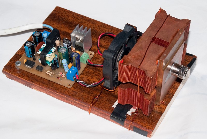

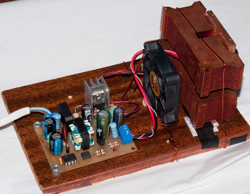

    Сделал новый блок питания с выходом 12В для вентилятора и увеличил ток на диоде до 1.5А:
    (там с радиатором стоит КРЕНКА на 12 вольт от которой сделан выход на вентилятор)
    ;) классно! по качеству и внешне круче любого портатива!
    слушай если не трудно, можешь полную итоговую схемку бп выложить?
