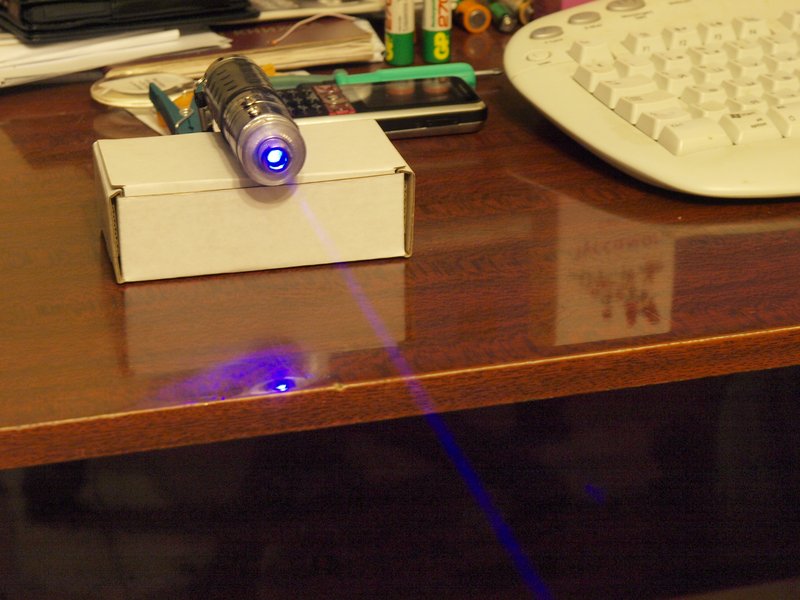

    Увеличил ток с 100 до 120 мА. Визуально яркость диода заметно увеличилась, хотя увеличение тока было только 20%!
    Падение напряжения на диоде при таком токе - 5.4В. При прогреве диода напряжение падает до 5.37В.
    Луч хорошо видно в чистом воздухе (без дыма):
    [attachment=0:15tvv1sd]PC110702.jpg[/attachment:15tvv1sd]
    Поставил новый личный рекорд по поджиганию спички фиолетом - 4 метра :)

    А говорили, что меньше, чем в 2 раза на взгляд не определишь... :)
    А ты ток поднимать не хотел. :) На самом деле, PHR и на большее способны! Правильно Роман всем советует: Главное - это радиатор...

    Радиатор всегда нормальный нужен. Чем прохладнее кристаллу - тем лучше, но это вовсе не главное. По даташиту резонатор выдерживает 210mW (импульсная мощность). Это ток в 150...160мА. А кристалл 105mW (длительная мощность). Это где-то 100...110мА. Но если зеркала вышибает в момент - кристалл дохнет от перегрева долго... Так что выше 110мА - на свой страх и риск. Долгая работа там не гарантирована производителем...

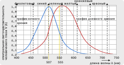

    Это всё из-за маленькой мощности PHR803 и восприимчивости глаза к клубокому фиолетовому цвету :) На laserpointerforums люди разгоняют 8x диоды до 450-500 мВт, что раза в полтора больше чем у самого мощного красного из DVD. В добавок, способность жечь из-за хорошего поглощения у фиолета, лучше чем у красного. Думаю, за блюрейными диодами будущее у любителей портативных лазеров.
    Но вдаль им не посветишь особо. Кстати, я так и не понял, почему для глаза точка от лазера так сильно расплывается. На laserpointerforums пишут, что это из-за того, что глаз не может на нём сфокусироваться. Но ведь предметы, которые находятся рядом с точкой не кажутся расплывчатыми! Так что тут дело в чём-то другом.
  11. GELLIOS
    GELLIOS Пользователь
    341
    Re: Мой будущий фиолетовый
    Пограничная частота восприятия глаза.

    Ну а как это отражается на том, что точка для глаза "расплывается"?
  13. EVIL_USER
    Эта длина волны преломляется в хрусталике сильнее, чем обычная видимая область.
    Глаз наводится по окружающим предметам, а точка получается немного размазанной. Если вдруг удастся навести резкость по токе, то окружающие предметы размажутся.
