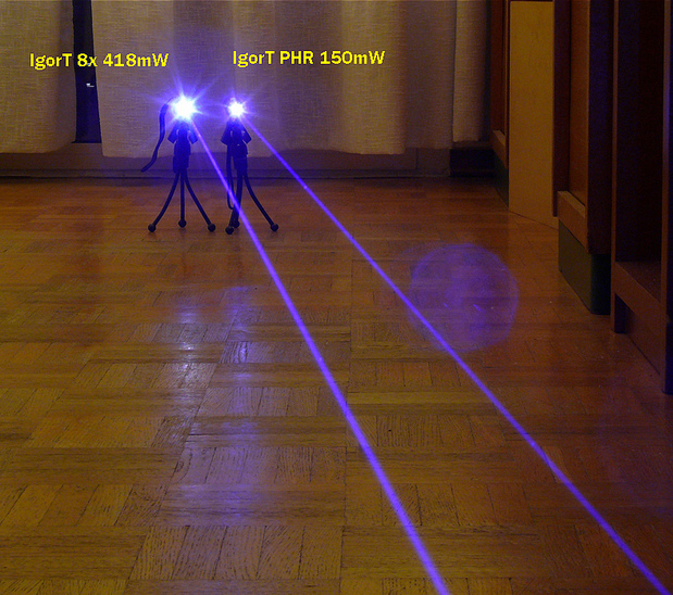

    Вот это очень хороший вопрос! :? Я тут обратил внимание, что на 110 мА диод от PHR почти не греется, походу, на него можно и больше подавать. Попробую ближе к НГ запихнуть его в нормальный радиатор и посмотреть, сколько он реально выдержит!? Что-то мне подсказывает, что он и 150 держать будет...

  18. Hobby
    Hobby Новичок
    1.208
    Санкт-Петербург
    Re: Мой будущий фиолетовый
    Да мне просто вот эта фотка в памяти засела. :) Он же явно на диод 150 мА подавал и ничего, работает же. Кстати, этот IgorT один из передовых товарищей на LPF – постоянно диоды на максимум тестирует…
