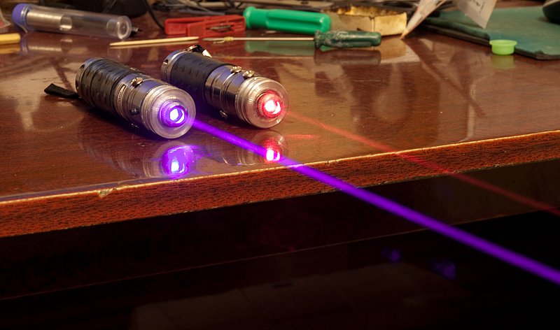

    Как только собрал драйвер на микросхеме ADP2504, сразу же засунул свой красный диод в аналогичный корпус как у фиолетового. Теперь у меня лазеры-близнецы :) Единственное различие - у красного нету кнопки для кратковременного включения, т.к. мне нечем выточить выемку на радиаторе из-за поломки микродрели.
    Но фото я лишь немного перекрасил синий луч фиолетового лазера в фиолетовый так, как он выглядит в реальности.

    Красиво, зачет. :)

    Ага, спасибо! Мне самому нравится. Мне стыдно было показывать свой предыдущий красный, а этим можно даже хвастаться :) Осталось только к нему наклейку-предупреждение приделать и кнопку нормальную поставить, чтобы не включать его как фонарик - сзади

    :) классно...молодец

    Лучше в руки без инструктажа не давать! :)
    А мне нравится такая система - удобно. Наоборот заказал себе разноцветные кнопочки: красные, синие и зеленые...

    Так фиолетовый у меня включается двумя способами: сзади (как фонарик, чтобы светил постоянно) и кнопкой (лазер горит, пока её держишь). Крайне удобно на мой взгляд. Также и для красного хочу сделать.

    Почему обязательно моргать? Когда я держу лазер в руках, я использую только кнопку, чтобы его можно было включить когда надо и отключить в любой момент (из-за соображений безопасности).
    Когда мне надо, чтобы он светил постоянно, например для зажигания спичек на большом расстоянии, я включаю его сзади.

    Кстати, а зачем тебе столько винтиков, которые выпирают из корпуса? На мой взгляд, они вид портят...

    Они плату драйвера держат. Ещё в эту плату упирается батарея аккумуляторов. Можно было взять винтики с головками поменьше, но у меня таких всего 2 штуки.
    С другой стороны, я же не на продажу их делаю. Внешний вид не так важен :)

    а по мне-винтики наоборот хорошо вписываются.похоже немного на стимпанк.а я люблю стимпанк :)
