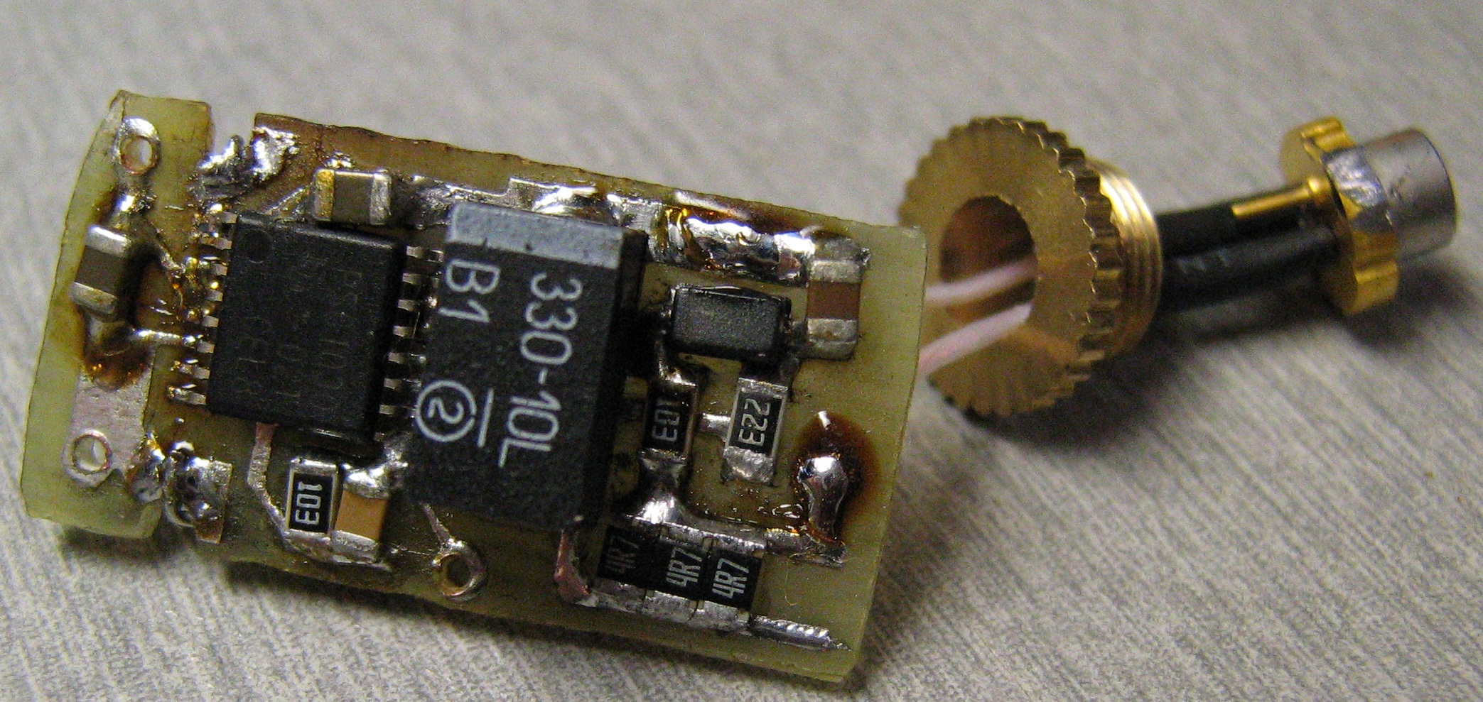

    Я запихал внутрь черного коллиматора, на плате 11x21. Внутри осталось достаточно места, чтобы схватить пинцетом плату (для того, чтобы не оторвать провода от диода) и закрутить до конца. Основная габаритная проблема - катушка и конденсатор же.

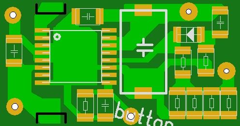

    А печатки не осталось?
  19. Squork
    Squork Пользователь
    494
    40
    Липецк
    Вот.
    В архиве два файла: первый - бета-версия, второй - рабочий, не пугайся, там дорожки сверху полигонами присыпаны.
    Когда я эту плату рисовал, я еще не обнаружил, что сверхтонкие дорожки печатаются именно при включенном зеркалировании.
      47,2 КБ
      639
    • TPS.rar
      18,5 КБ
      328
      812 КБ
      640
    Sky) и Vanek нравится это.
  20. Vanek
    Vanek Пользователь
    780
    57
    крууть! очень маленькой получилась :) есть только один вопрос- у вас там токозадающие резюки СМД, пологаю на 0,25 ватт, 4 штуки это 1 ватт. у меня же резисторы стоят 3 штуки по 2 ватта и греются порядочно на настроеном токе 1,25 ампер. какова температура ваших резисторов??
