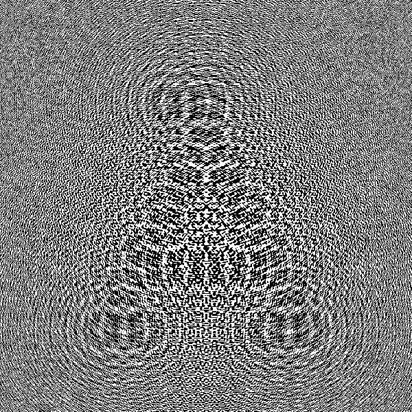

    Блин, народ, у кого есть возможность, распечатайте - попробуйте.
    Картинка под 600dpi, то есть всё надо в квадратный дюйм уместить.
    Чтобы заработало, возможно, придётся луч расширить.
    Изучал под микроскопом китайскую насадку, очень похоже на то, что на этой картинке видно.

    EVIL_USER Я помню, что ты просил меня проверить :) Итог - на 600dpi полная ерунда, интерференция не идёт совсем. Вижу на стене проекцию того самого рисунка. Изобрели лазерный проектор. В том смысле, что если напечатать картинку, и сунуть в расходящийся луч - её можно проецировать :D
  3. EVIL_USER
    Не надо в расходящийся, надо в параллельный. И не нужно накрывать весь рисунок, по идее достаточно луча в несколько миллиметров диаметром.
    Расстояние до экрана метра 2 минимум, лучше больше.
    Аффтар проги вот так делал:
    http://corticalcafe.com/Images/AB_recon_setup.JPG
    И получилось у него вот такое кривое изображение:
    http://corticalcafe.com/Images/AB_recon.JPG
