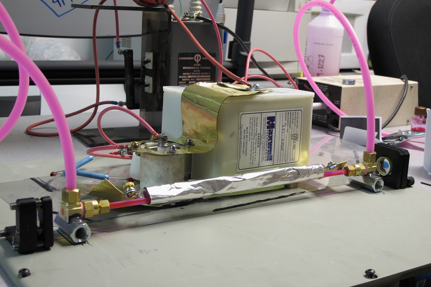

  5. Korol
    Korol Пользователь
    546
    Обещанная фотка.
    Ну, с трубкой от гелий-неона я чё-то напутал. Это явно не с He-Ne. Но все-же он работает!
    Питание такое как и у азотного лазера. Только разрядник управляемый.
      778,1 КБ

  7. Korol
    Korol Пользователь
    546
    это не моя фота
    я её выдрал с одного буржуйского сайта
  8. ArtDen
    1.351
    25
    г. Уфа
    Интересно, что там за лампа на фото была использована...
  9. мирон
    мирон Пользователь
    794
    Лампа хоть и буржуйская, но полагаю, что это простая линейная импульсная лампа. Типа ИФП.
    Можно было бы хоть какой алюминиевый отражатель поприличнее сделать, а не оборачивать куском фольги.
    Самое интересное на картинке - это фитинги, в которых трубка с раствором бержится. Видно, что хорошие фитинги.
    А ещё бы глянуть на систему прокачки красителя. Насосик там и всё прочее.
    высоковольтная электрическая часть восторга не вызывает.
  10. ArtDen
    1.351
    25
    г. Уфа
    Я даже не понял, как она у него сделана. Если она как у азотного лазера, то я не вижу катушку
    кстати действительно не понятно...
  12. Korol
    Korol Пользователь
    546
    вместо катушки можно использовать резистор
    смысл не в питании, смысл в самой конструкции излучателя
    всё оригинально просто и при этом работает
  13. nERV

  14. ОхотниК
    ОхотниК Пользователь
    547
    77
    Самара
    смысл в питании как раз,нужно получить как можно короче импульс и не убить лампу.По фото видно накопительный кандер 30нф 35кв.Из наших можно КВИ3 заюзать попробовать или ченить из к75-25 на соответствующие емкости-напруги.
