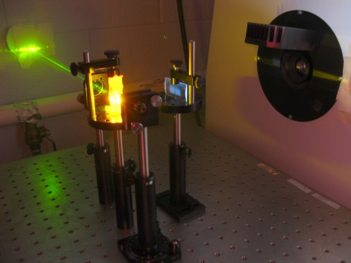

    Да, ТВС в 50Гц это рульно! Лампа походу на разреженном воздухе (азоте) ещё и с насосом и "дыркой для пальца" - спрашивается накуя? Действительно всё вместе смахивает на мифобред. Но как же это http://technology.niagarac.on.ca/people ... ersDye.htm
    Зеркала полупрозрачные есть в СД и ДВД приводах, причём с очень обнадёживающими характеристиками, непрозрачное рекомендуют заменять дифракционной решёткой, можно и полупрозрачным, можно и обычным. И кто сказал что надо кварцевое зеркало? Это ж видимый лазер, а кварц актуален в точках прохождения УФ.

  8. grigoriy
    grigoriy Новичок
    как вам кувета
    175/18 мм
      13,1 КБ
      1.243
