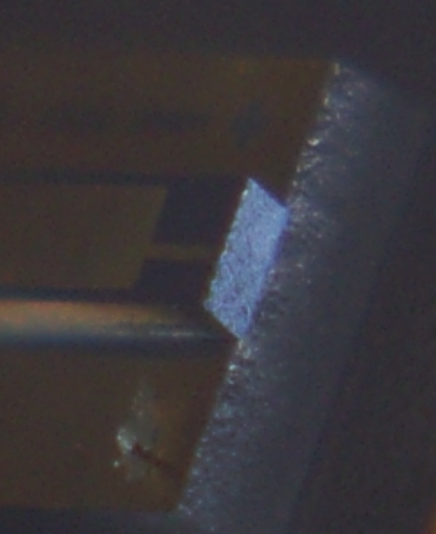

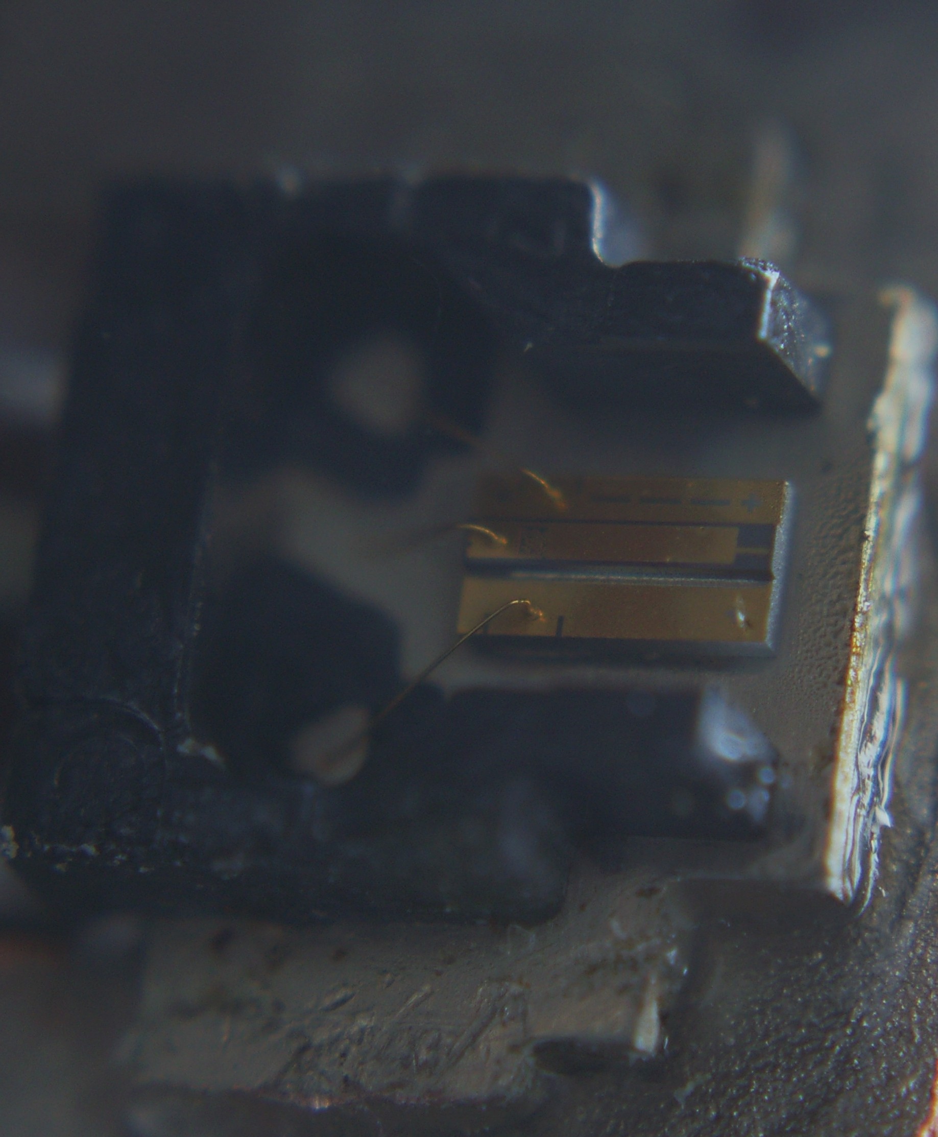

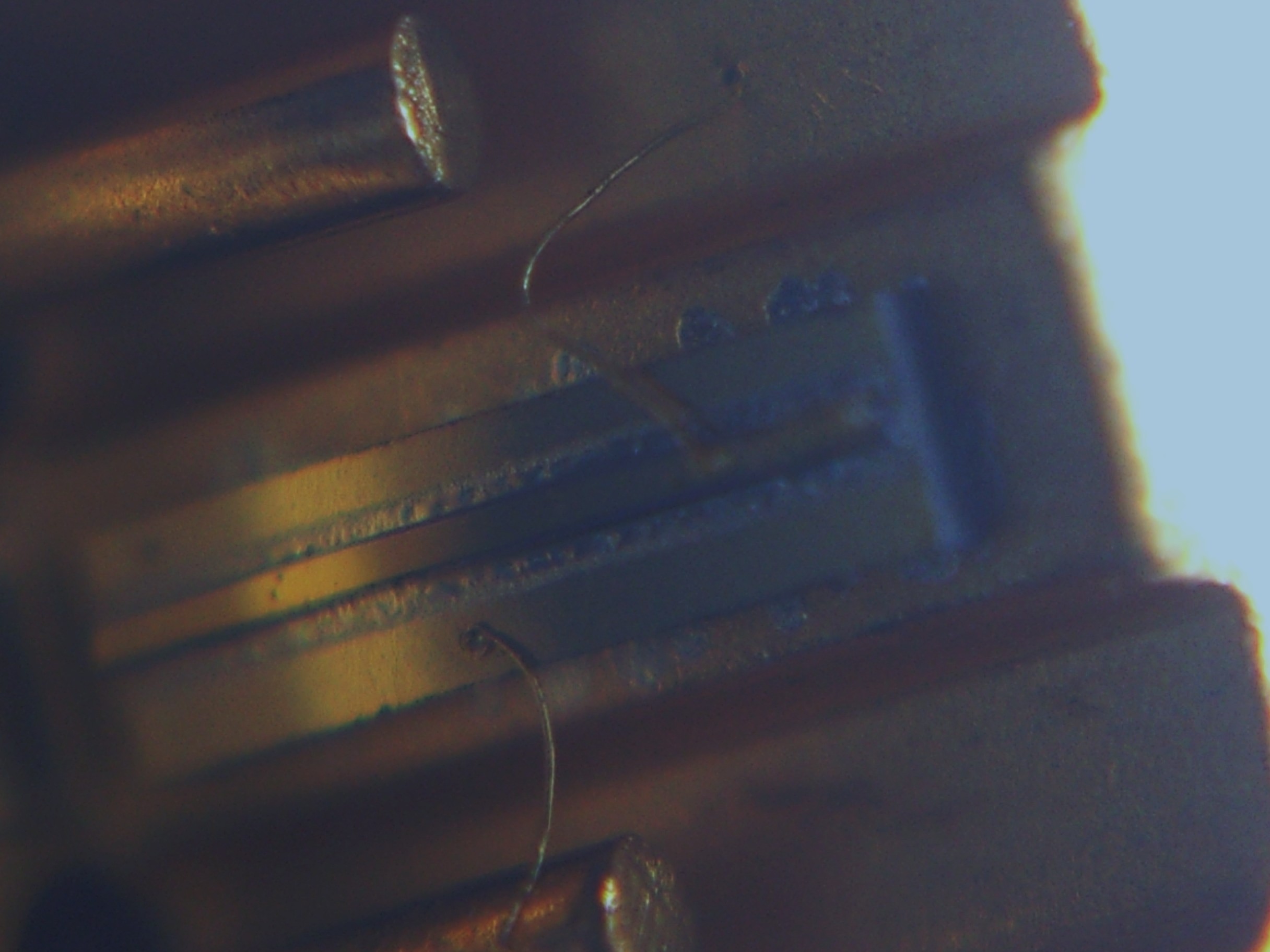

    Ну в общем ИК диод сдох, добился я этого подав на него 610ма, сдох просто моментально без всяких медленных затуханий. Дохлый- достаточно сильно нагреваеться.
    Вот несколько фоток самого ЛД, маленькая площадка- это красный, а большая ИК.
    Есть ещё подозрение что ИК оживёт. Такое иногда бывает, так как слабая генерация есть.
    Обратите внимание на разницу в качестве самих диодов, для примера фото кристалла от LG 22x.
    Качество фоток конечно далеко от оригинала, но большего размера форум не позволяет заливать.

    слушай,а тебе реально не жалко жечь диоды?

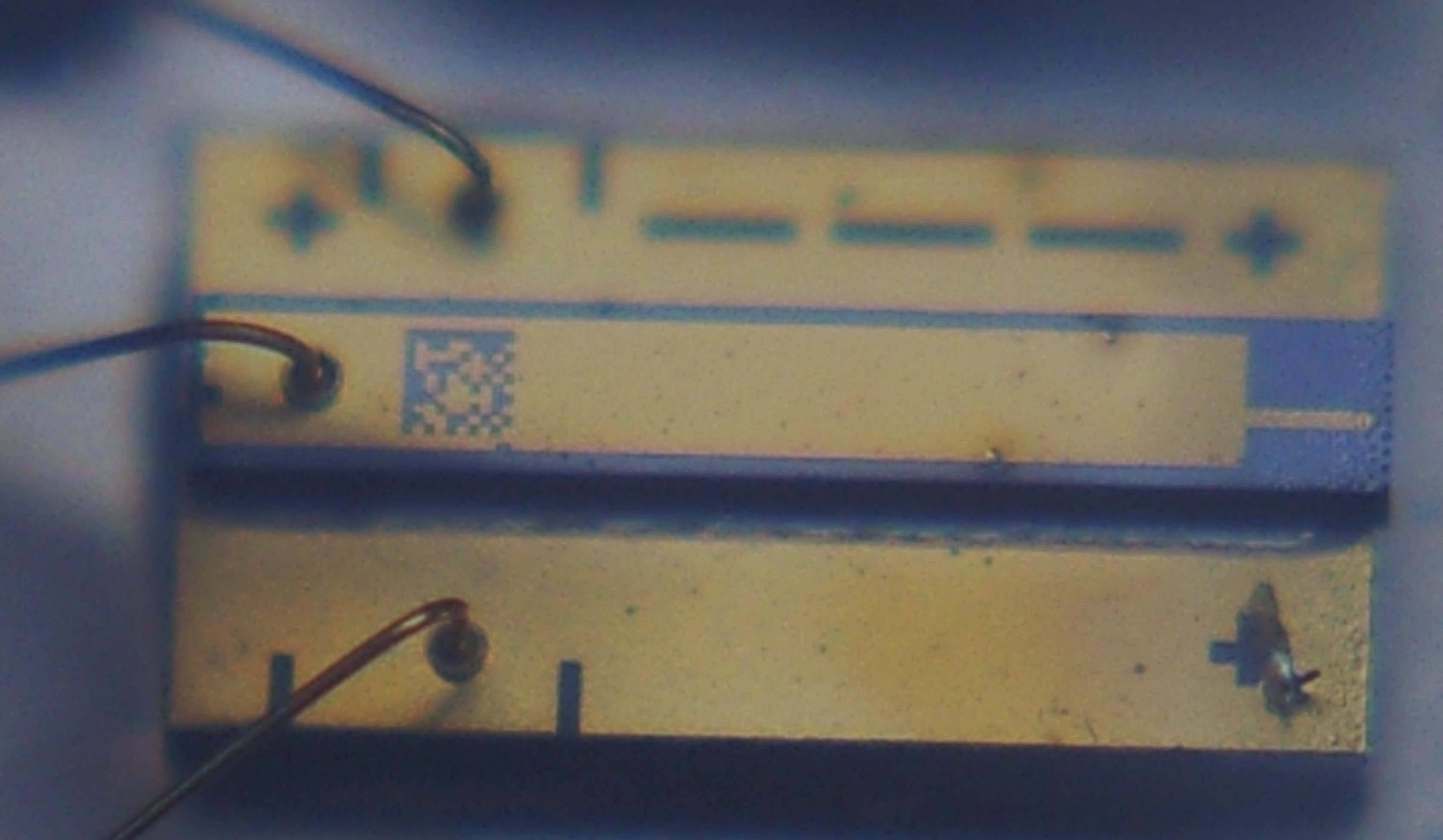

    Вот фотография диода от 22х скоростного Samsung. Диоды очень похожи, НО! Сквер код у них разный.
    Есть у кого расшифровщик? Давайте попробуем расшифровать?!?

  6. Kiccer
    Kiccer Пользователь
    где то писали что на смартфонах можно через прогу расшифровать, есть смарт, могу, не трудно, только как прога называется надо поискать
  7. Искатель
    Искатель Новичок
    Я не пойму одного,что за прицеп к человеку. Он же писал что любит экспериментировать ну что вы привязались к нему. Наслаждаться инфой не по кайфу,так что хотите обьясните?
  8. Stibiu
    Stibiu Новичок
    Проверил код с диода через программку на своём КПК: она никакой полезной информации найти не смогла...
    А вот 2 кода, которые на самой каретке проставлены, распознать смогла. Там, как я понял, зашифрованы серийные номера. Если кому нужно, могу выписать.
    P.S. Моя программка называется i-Nigma Reader, а так вообще их достаточно много.
