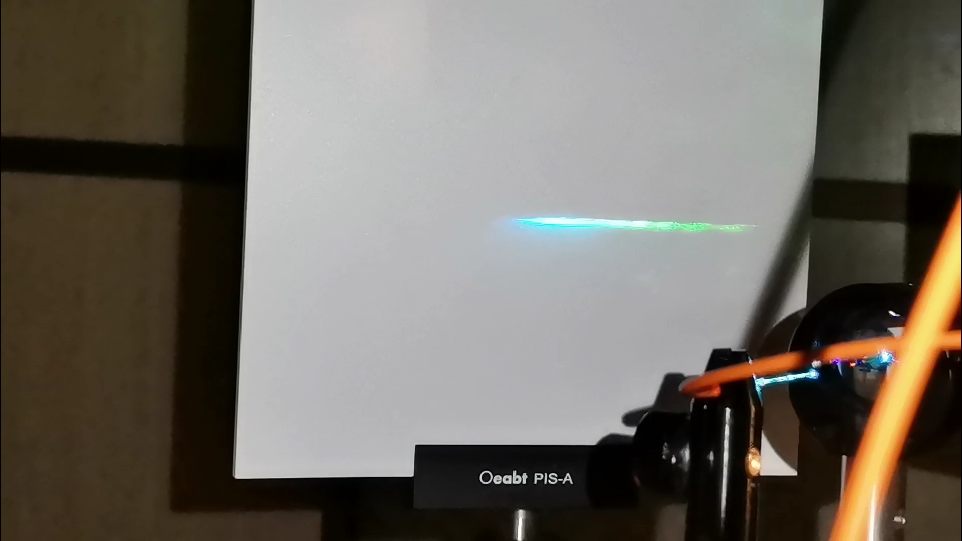

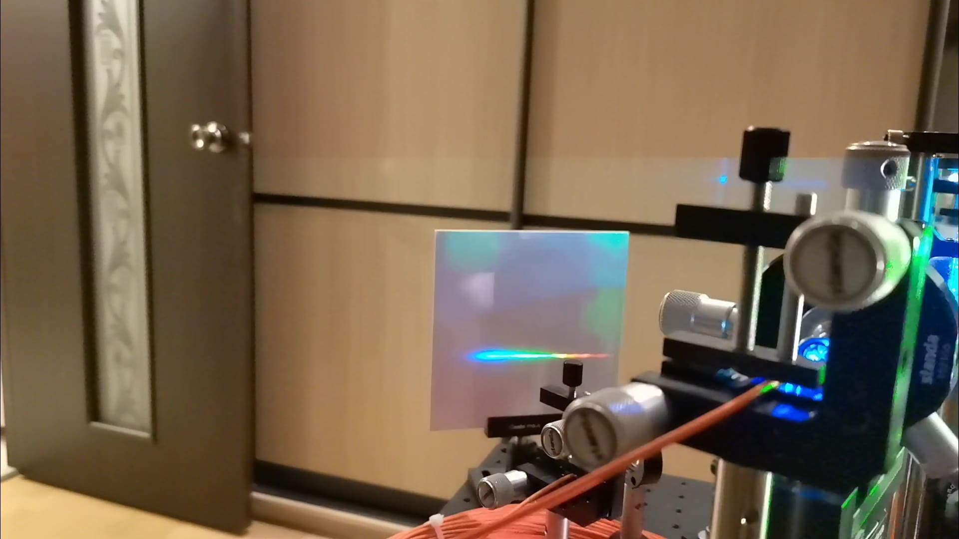

Офигеть! Я получил суперконтинуум! Правда пока нестабильно. На частоте 1 Гц параметры более выгодны для системы. И не на каждом импульсе, а через десяток случается уширение спектра до зелёного и даже до оранжево-красного! Не могу поверить.

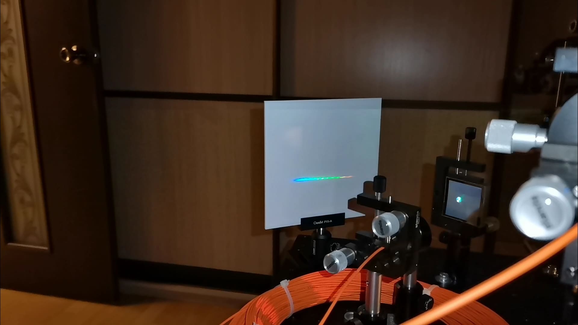

К сожалению камера не зафиксировала оранжево-красного. Вот к чему привело скалывание волокна "на коленке" и подкручивание регулировочных ручек.
И такая картинка, как на фото выше, случается на десятый-пятнадцатый импульс. Видимо что-то происходит, что мощи вдруг становится больше. А чаще просто вижу такое:

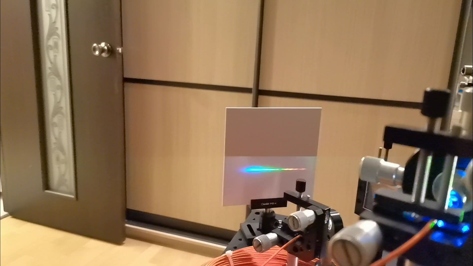

Вчера получше сколол волокно. Суперконтинуум стал ярче. Удалось сфотографировать длинноволновую (оранжево-красную) часть спектра.
