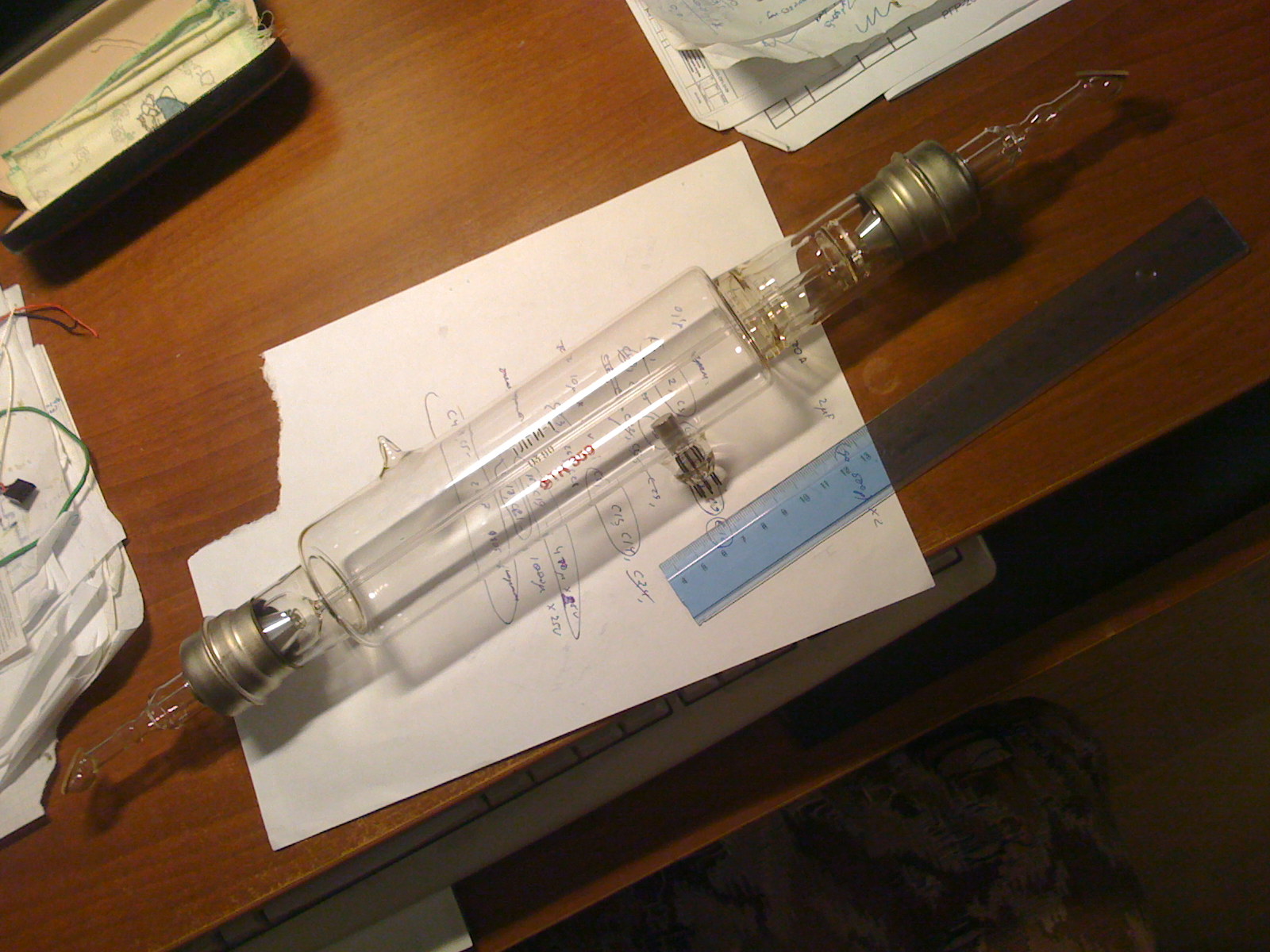

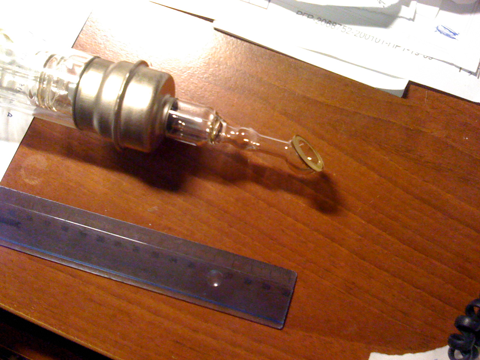

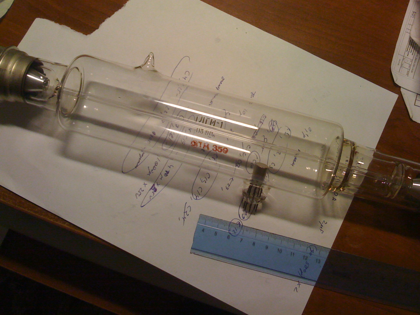

    ;) ;) ;) ктонить имел дело с ТЛГИ-1? :p
    ну как вам игрушка?
    по данным из инета:
    "Насчет ТЛГИ-1 могу сказать, что это активный элемент азотного лазера ЛГИ-21. В нашей лаборатории такое имеется, надо будет паспорт поискать. Могу сказать, что у самого лазера длина волны 337 нм, длительность импульса -- несколько наносекунд, мощность в импульсе -- 3-4,5 кВт. Как и все азотные лазеры, требует импульса тока накачки с очень крутым фронтом, порядка нескольких наносекунд."
      369,1 КБ
      1.086
      325,5 КБ
      1.049
      425,2 КБ
      1.188
  20. Korol
    Korol Пользователь
    546
    suslox
    Мощность у него 3.5 кВт(по паспорту). Я знаю этот лазер. Имел дело. Довольно не плохо подходит для накачки родамина 6ж. Правда надо ставить линзу и определенную частоту импульсов.
