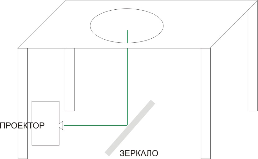

    Очень простое решения, для раскрытия лучей на площадь 1*1м - зеркало
  14. dmitry13579
    dmitry13579 Пользователь
    Зеркало или систему зеркал? Если одно зеркало, то Вы ставите его на достаточным удалении от проектора , скажем 1-2 метра - для большего раскрытия?, Т. Е получается зеркало под подиумом, далее проектор в 1-2 метрах от подиума и от зеркала до прозрачной крыши подиума тоже 1 метр. Так пойдет, как Вы считаете?
  15. Andrey_DreamLaser
    Andrey_DreamLaser Пользователь
    можно и так, но все проще - под углом одно большое зеркало 60*60 (примерно по середине тумбы) и тогда лазер может располагаться вплотную к тумбе (в нашем случае вешается на струбцину за конструктив каркаса тумбы
  16. dmitry13579
    Зеркало по нижнему краю (т.е. на полу) как на рисунке? Mirror.jpg Mirror.jpg
  17. Andrey_DreamLaser
    Примерно так!
