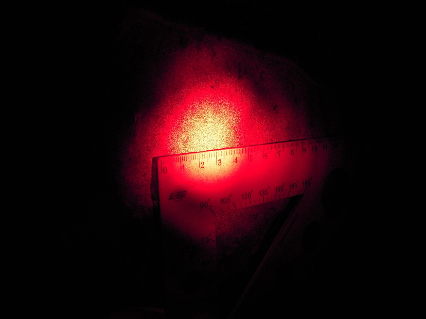

    Сегодня от безделья в 6 утра померял точку на 100м.
    Это для оценки растояния:[attachment=2:2x4ti889]Скрин.JPG[/attachment:2x4ti889]Я насчитал около 105м.
    Вот фотка пятна с линейкой:[attachment=1:2x4ti889]Пятно.jpg[/attachment:2x4ti889]Тут я вижу 4см.
    Снимал на малой мощности. Модуль светил короткими импульсами со средней яркостью как у китайской указки. Думаю можно было бы сфокусировать и лучше, если бы врубил на полную мощность. Далеко небыло видно и крутил на соседнем доме, метрах в 40-ка... Когда возвращался домой - заметил луч, решил поднять точку на безопасную высоту и включить на полную мощность:[attachment=0:2x4ti889]Луч.jpg[/attachment:2x4ti889]Видно его было не хуже чем на фото. Народ, выгуливавший собачек, удивлялся. Меня даже шпионом обозвали :).

  10. Korol
    Korol Пользователь
    546
    INFERION
    неплохо
    У тебя там ещё диафрагма в коллиматоре стоит?
  11. INFERION
    1.870
    Украина, г. Полтава
    Нет там никакой диафрагмы. Обычный модуль AixiZ, только со стеклянной оптикой... Но думаю можно сфокусировать и по-лучше...
  12. ArtDen
    1.351
    25
    г. Уфа
    Неплохо! Можно приблизительно аппроксимировать на 1 км - 40 см. Как мне придут 3-х линзовые модули aixiz, я их тоже испытаю подобным образом
