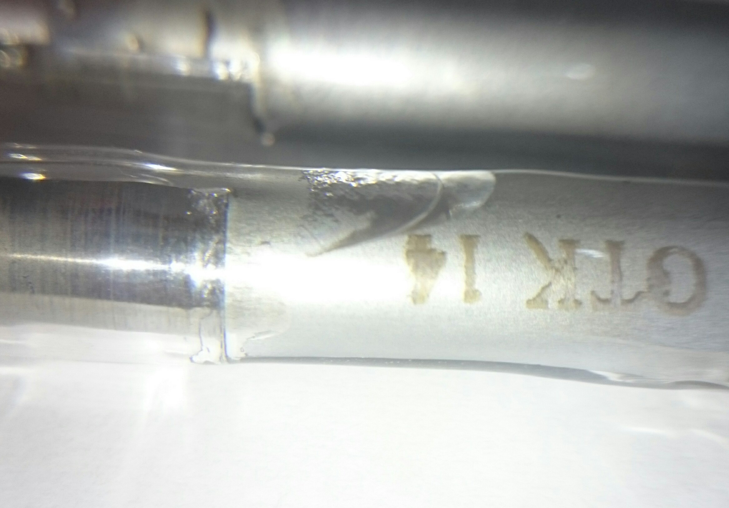

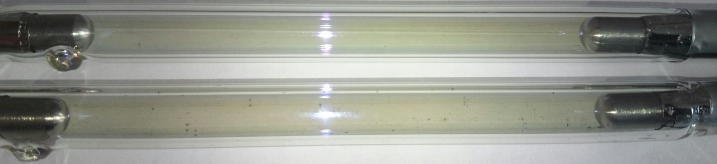

    Добрый вечер. Попались в руки две лампы ИНП3-7/80А. На обоих трещины в районе соединения токовода и колбы. В одной внутри на стенках какие-то металлические вкрапления и если её немного потрясти, чувствуется что электрод внеутри немного болтается. Кто сталкивался с таким? Лампы вродеиновые, следов от подключения нет...
  11. silverray
    963
    208
    Возможно, условия хранения были такими, что попала влага. В этом случае фольговые токовводы корродируют вплоть до почернения и отгнивания от электрода.
