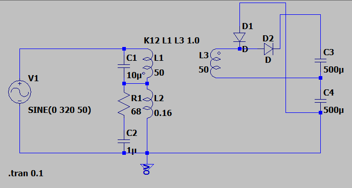

    Благодаря помощи Огонёк удалось узнать, что дроссель Др1 имеет на 500 Гц индуктивность 0.16 Гн, а первичка трансформатора аж 50 Гн (и всё это с сопротивлением 1.7 Ом). Ну что ж, надо промоделировать такую штуку.
    Андрей1982 нравится это.
  3. da-nie
    da-nie Активный пользователь
    Вот что получилось при моделировании.
    Схема:
    Моделируется на участке 100 мс.

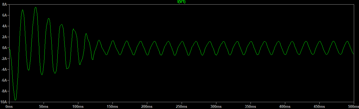

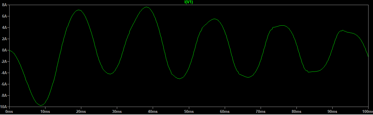

    Ток от сети:
    Ток от сети до и после окончания заряда:
    Тут видно, что без нагрузки потребляется 2 А.

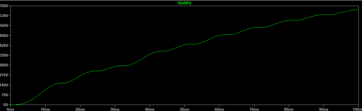

    А так растёт напряжение на конденсаторах:

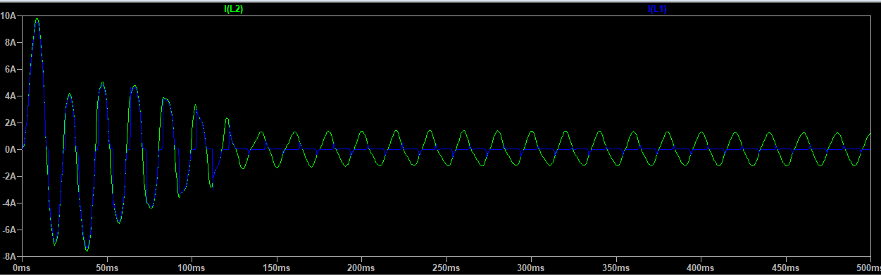

    Ток через трансформатор (синий) и дроссель (зелёный).
