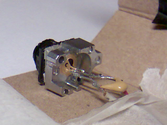

  6. SviMik
    Ryazanec А я делаю хитрее. Конденсатор один раз паяю к диоду, а потом уже провода к конденсатору можно сколько угодно раз паять. И не перегреется, и удобно.
    Чтобы было понятнее:
    [attachment=0:32clek31]Фото325.jpg[/attachment:32clek31]

  7. shk-3
    shk-3 Пользователь
    А почему смд? (это имеет значение для неубиваемости диода?)
    что за изолятор должен не выкрошится?
    Какими сообажениями навеяна величина резитора 100 Ом? (не имею ничего против, но полезно знать причины обячно...)

  9. Ryazanec
    да есть информация про то что резистор ставить, статика не помешает, она через сопротивление пройдет и всё, конденсатор паять приходится мне по другому иначе в корпус не залазиет потому и неудобно и диод я из стандартного корпуса вынул (опенкан он без радиатора стандартного был просто в дюраль запрессован, каретка дуралевая.)
    По поводу смд они маленькие и между выводов помещаются, если кто хочет обычные паяйте но опять же габариты...
