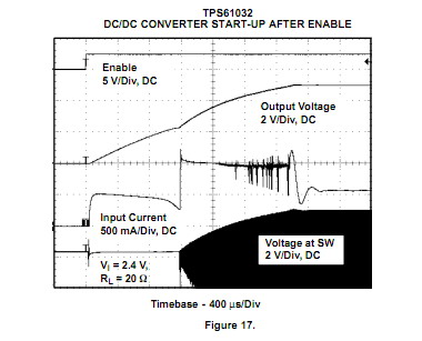

    Парни, есть у кого-нибудь результаты по поводу подачи на синий ЛД полной порции тока, пусть через любой драйвер? Вариант, подавать на него сразу 1.1 А или же сначала дать несколько сотен мА для разогрева?
    2.703
    так народ в своих лазерах и подает сразу полный ток по нажатию кнопки и вроде все нормально

    Не переживай, даже если параллельно ногам диода просто подключен конденсатор достаточной емкости, и то будет софт старт. А драйверы-то "поумнее" будут. :)

    Софт старт? Как мне рассудилось, это быстрый, но плавный переходной процесс в старте, правильно?
    Подскажи, пожалуйста, "doc", в каком смысле умнее, если их главное дело - стабилизировать и ограничивать ток - вроде все что требуется?

    Не только, во многих импульсных DC/DC преобразователях специально предусмотрена функция софт-старта. Вот, например, из даташита:
    И конкретно для обсуждаемого в данной теме драйвера на LTC 1700:
