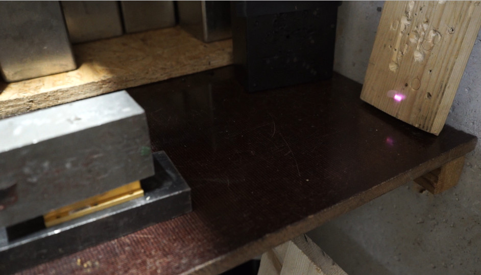

    da-nie Активный пользователь
    Получил модуль 120 Вт. :)
    Запустил только что через резистор 0.39 Ом. :) Просто попробовать от источника 17.6 В. Токи и напряжения не смотрел. Жжёт. :)
    А вот форма луча судя по пятну такая:

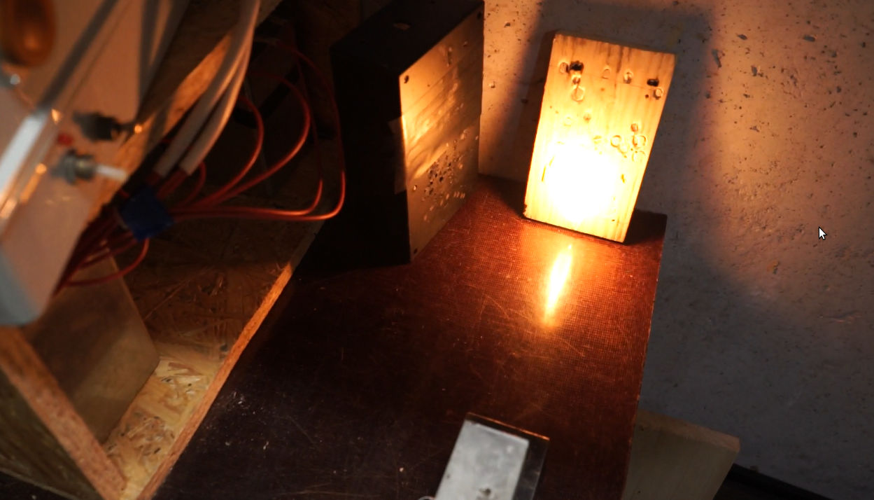

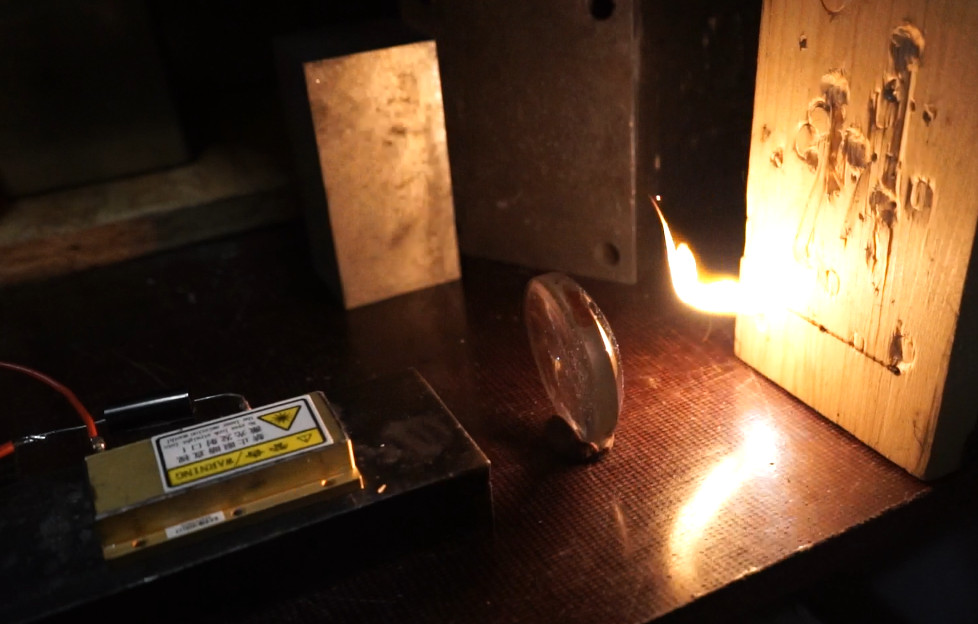

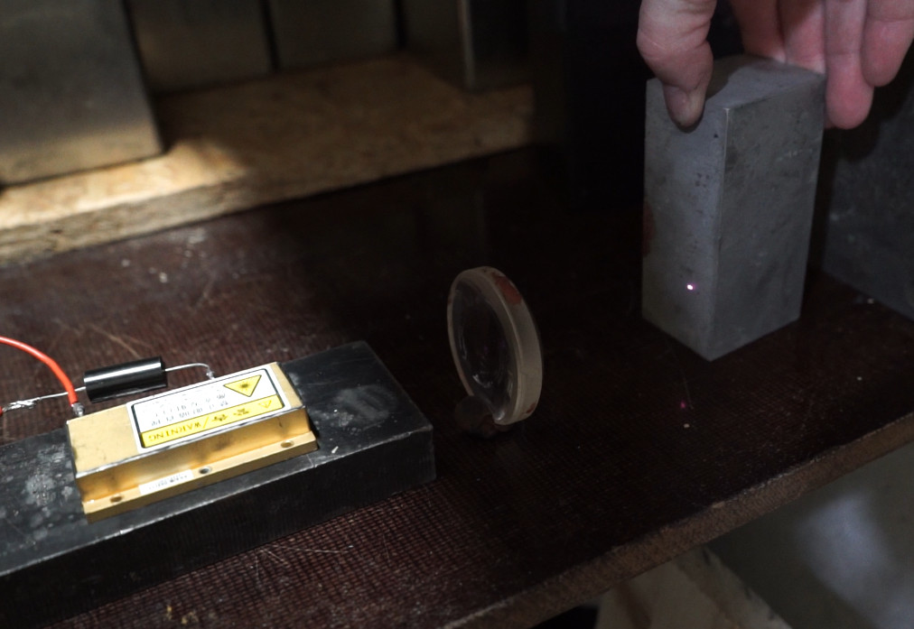

  14. da-nie
    Пятно при включении.
    На металле с фокусировкой.
    Эффекта ноль. Но это и не удивительно - я вряд ли его запустил на 120 Вт. Надо измерить потребляемую мощность. Вероятно, там 20-50 Вт всего вышло.
    По дереву с фокусировкой можно отлично писать и резать. Пока я довольно быстро водил, выжглась канавка больше 1 мм глубиной.

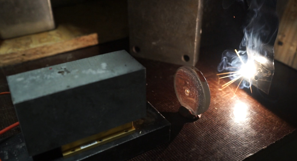

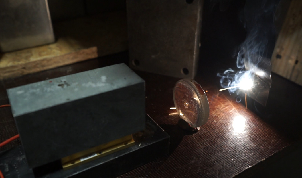

    По полоске из блока питания компьютера:
    В принципе, он её прожжёт с фокусировкой за несколько секунд. Лезвие же бритвы прогорает мгновенно.
    Металл нагревается прилично. Я пальцы обжог, когда решил прикоснуться к той части полоски, которую жёг.
  16. Dn
    Dn Пользователь
    А там линза фокусировки в волокно оставлена или какая-то иная оптика запихана на выдранный держатель волокна? Интересно, на сколько улучшается расходимость луча у таких переделок против оригинальных волоконных. У вас на фото без линзы выглядит дюжа хорошо расходимость.
  17. da-nie
    Там просто дырка. :)
