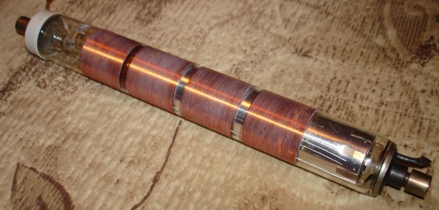

    Разбомбил трубу. На стекле обмотка из четырех секций, мотали в два провода. Начала припаяны к контактным площадкам, приклеенным к трубке, концы соединены вместе.[attachment=0:31rjdhk0]Laser.jpg[/attachment:31rjdhk0]
    Вопрос - что за обмотка?

    никогда такого не видел :confused: самому интересно
  20. vb761
    vb761 Пользователь
    У меня излучатель был обмотан алюминиевой фольгой слоев в десять. Очень похоже что и тут нечто подобное защите колбы от прошивания высоким на корпус через стекло.
