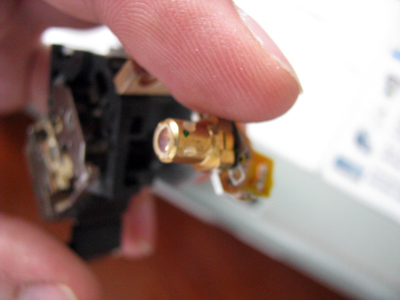

    Кстати судя по фоткам у меня примерно такой ИК был, 180 мА держал(У меня ЛД был в дисководе вставлен в бронзовую желотоватую трубку с линзой на конце, подавайте 150мА, должен точно выдержать)Только радиатор не забудьте прилепить
    По поводу светового диапазона все ИК из дисководов 780нм(Инфракрасный, практически невидимый) При 150 мА мощность около 100 или чуть меньше мВт

    похоже что он. есть такая трубка бронзовая с линзой....
    про чип с маркировкой 9358 кто-нить что может сказать?
