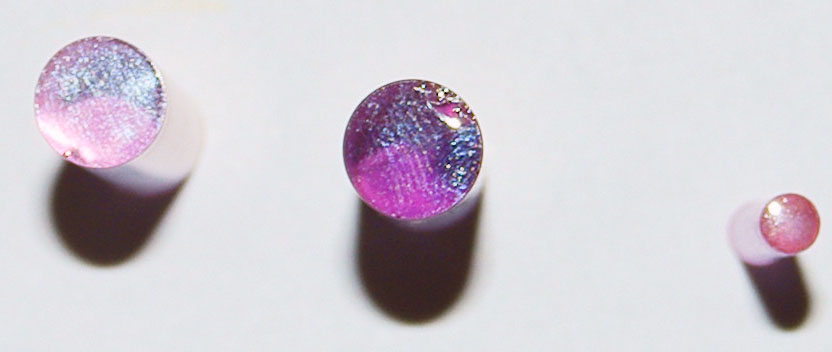

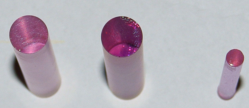

    Купил я тут два YAG (у них есть небольшие сколы, но это ерунда). Полагаю, что Nd:YAG. Продавец сообщил, что качал их аж автомобильной галогенкой и у него дырявилась изолента в фокусе линзы. Прислал и выходное зеркало, с которым это делал (это оказалось и не зеркало вовсе - пластинка для интерференционных измерений). Я, естественно, попробовал всё это сделать, взяв зеркала от непрерывного неодимового лазера. Качать решил китайской линейной галогенкой на 500 Вт (думаю, это больше автомобильной :) ). И... ничего. Менял зеркала выходные, менял кристаллы между собой, ничего не вышло.
    Вот на фото слева и по центру два YAG, справа стекло ГЛС-22 для сравнения.
    Получилось (и то не с первого раза!) в импульсе килоджоулем с накачкой ИНП3-7/80А раскачать левый кристалл, но как бы выход был, на мой взгляд, маловат (меньше на порядок ожидаемого). Заподозрил, что легирование не неодимовое. Но вроде бы всё-таки неодим по цвету (хотя эрбий в инете есть и с таким цветом).
    Померил плотность.
    У левого кристалла вышло 5,0 г/см³. У центрального 4.47 г/см³.

    Центральный точно YAG выходит (с ним генерация не удалась, но тогда она и с центральным не удалась, а второй раз я не проверял его). А вот что такое левый, с которым генерация удалась? В списке такого нет, а погрешность измерения небольшая.

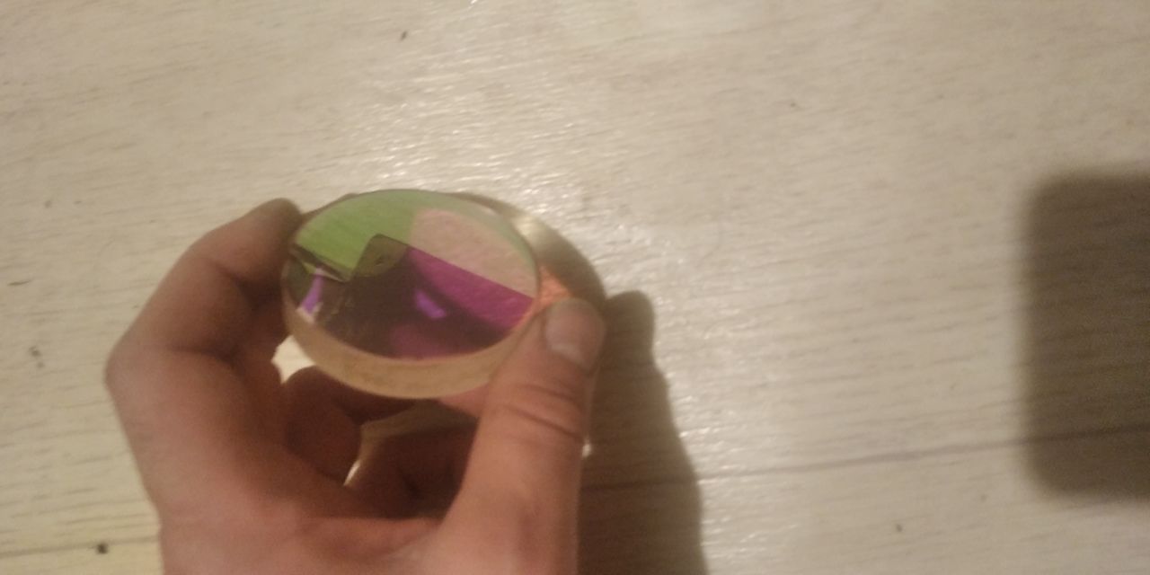

    Вот какое было зеркало.
    По фото не могу сказать, зеркало ли это вообще. Может и нет. Обещали мне его прислать тоже. :)
    А жёлтая оказалась... линза! И только с ней получалось сфокусировать до прожигания изоленты. Я так понимаю, это ZnSe был. И это более чем удивительно. Это ж 1064 нм, а не 10 мкм.

    Чего-ж удивительного? Он прозрачен не только на 10,6 мкм, он даже в видимом прозрачен, ну и до кучи на 1064 нм, так что ему побоку, что фокусировать.

    Удивительно то, что только он и подошёл, а стеклянные линзы нет. А это значит, что генерация вовсе не на 1064 нм была. И вот это странно.
    Надо будет с ZnSe линзой попробовать - я когда-то для тепловизора покупал небольшую.

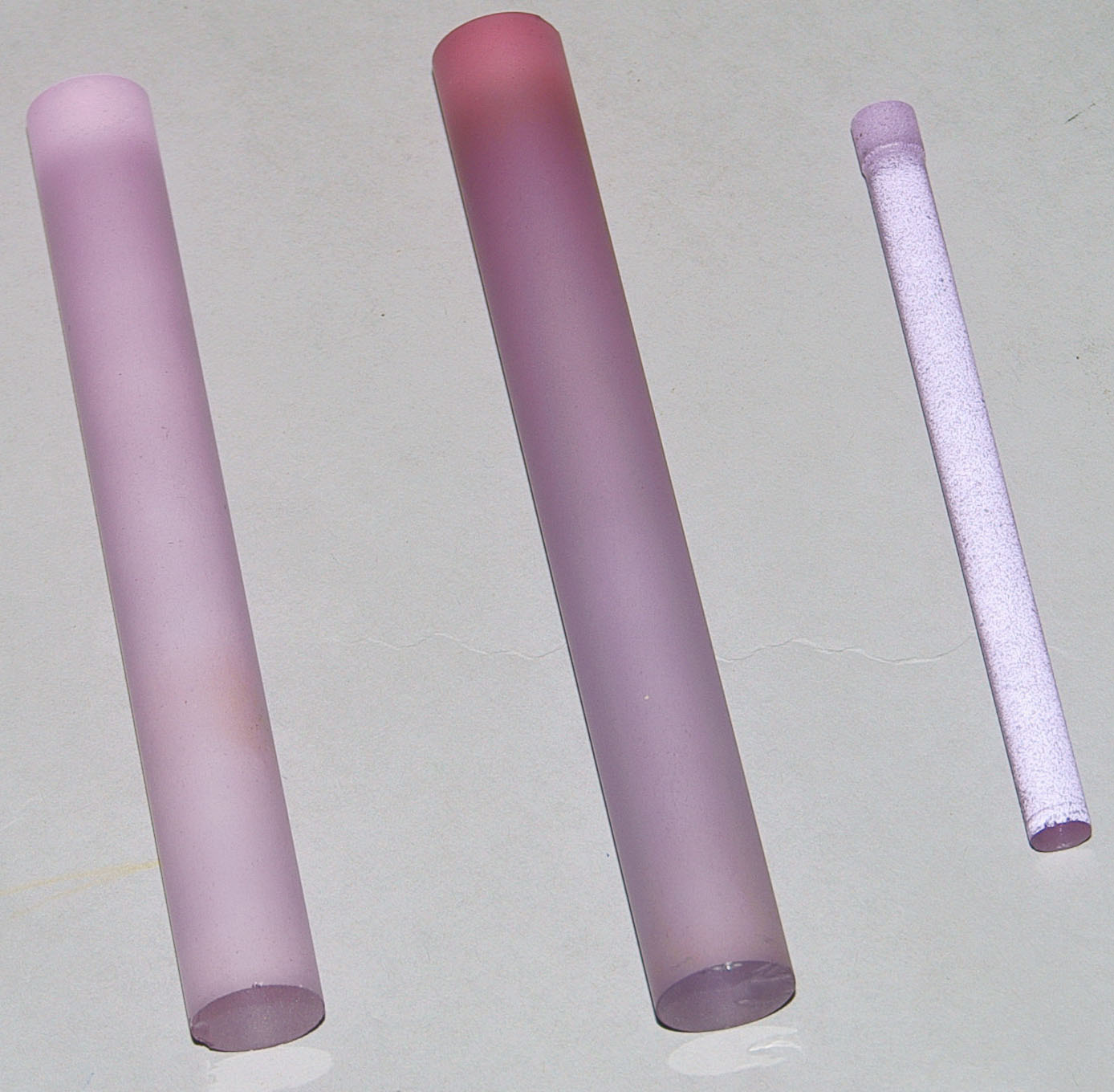

    Внезапно обратил внимание, что три АЭ 6,3x100 , которые есть у меня (это не те, что выше на фото), оказались не гранатом, а перовскитом. :) Есть и поляризация и плотность совпадает. :)

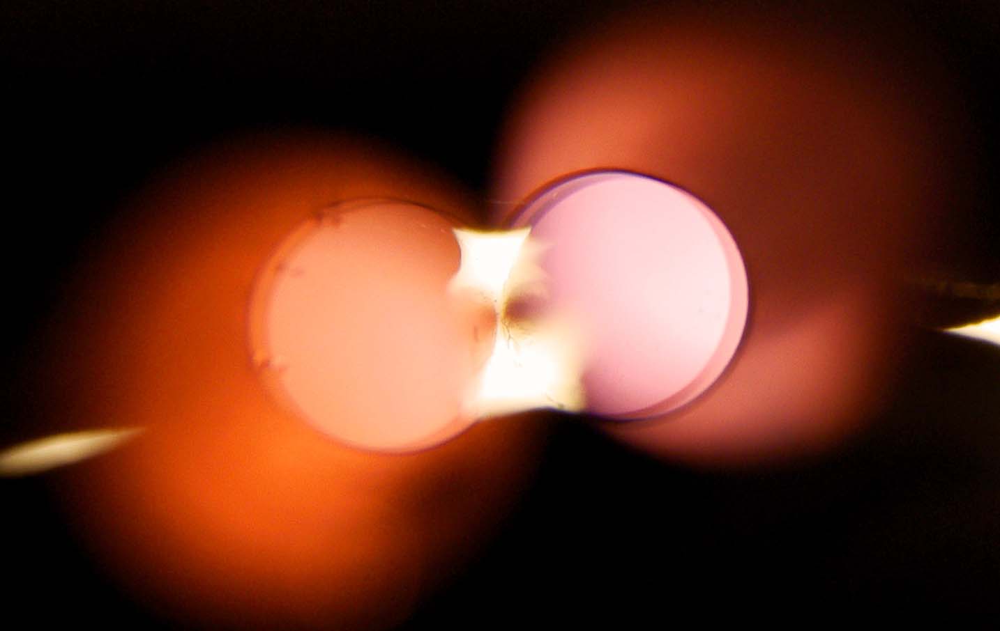

    Вот есть у меня три АЭ из перовскита (YAP). Два одинаковых, сиреневых на просвет. Предполагаю, что от Кванта. И ещё один YAP, который короче на 5 мм и на просвет не сиреневый, а немного желтоватый. Собственно, последний АЭ и был у меня изначально куплен.
    Вот как выглядит при просмотре на лампу (цвета правильные).
    Слева как раз тот, что чуть желтоватый. Интересно, с чем такая разница в цветах может быть связана? Этот АЭ сильно б/у и восстановились примеси (железо и т.д.)? То есть, он выработанный? Или есть ещё какая причина?
