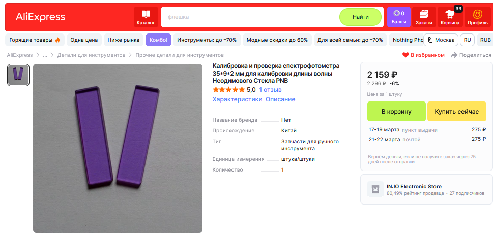

    На неодимовое стекло есть для спектрофотометра калибратор.

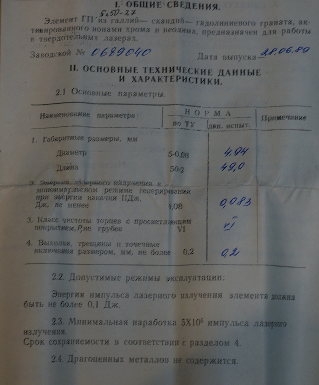

    Это из паспорта на него

    Если будет светиться от зелёной указки, тогда 694 нм (ну или рядом), как у рубина. Если светиться не будет, тогда 1061 нм, как выше и написано. Полагаю, так. :)

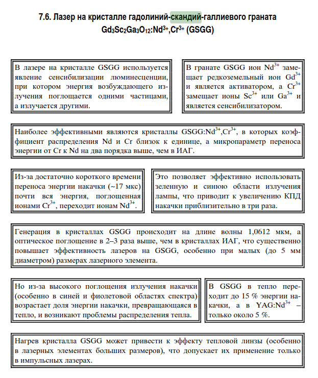

    Ой, как все просто!
    Вот еще страничка

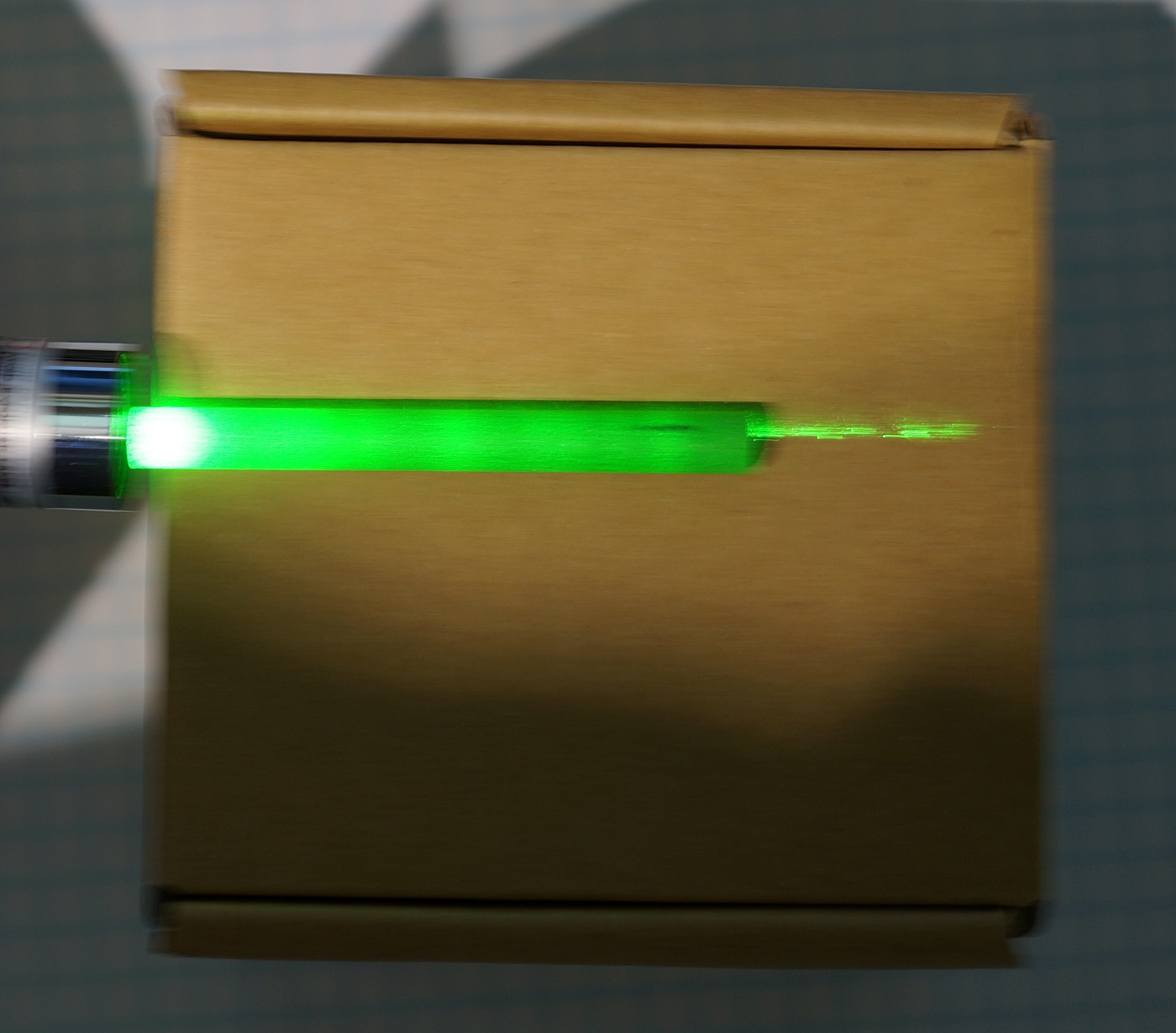

    Значит, видимо, хрома было мало. :) Тогда стоит попробовать как обычный неодимовый лазер.

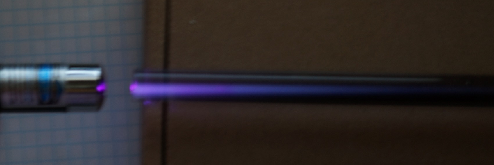

    А так, реагирует на синюю указку прозрачный зеленый АЭ

    То есть, просто поглощает? Ну да, всё верно. Переизлучает в ИК. Если поймать на спектрофотометре, куда он переизлучает, станет понятно, чем допирован.
