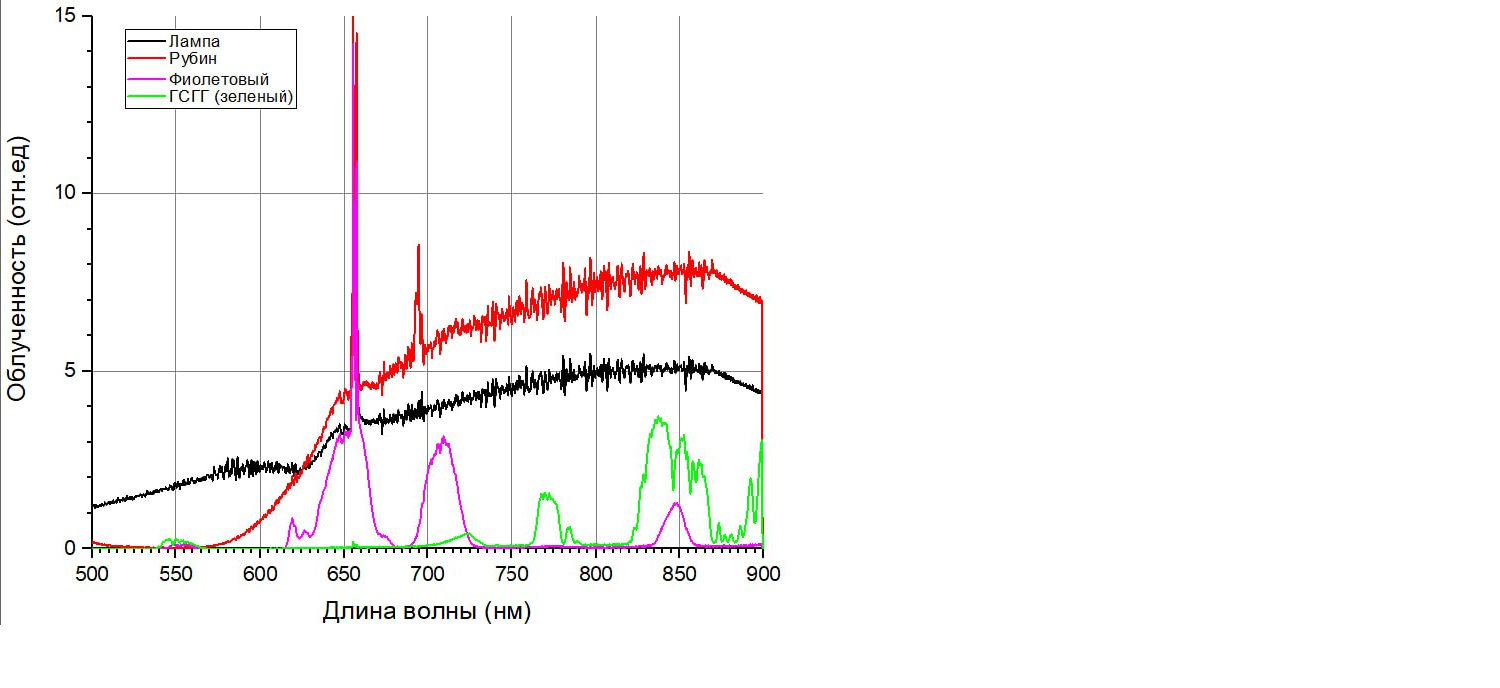

    Вот, еще немножко графиков.

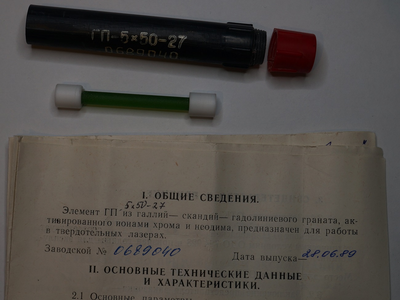

  3. SparkPower
    SparkPower Пользователь

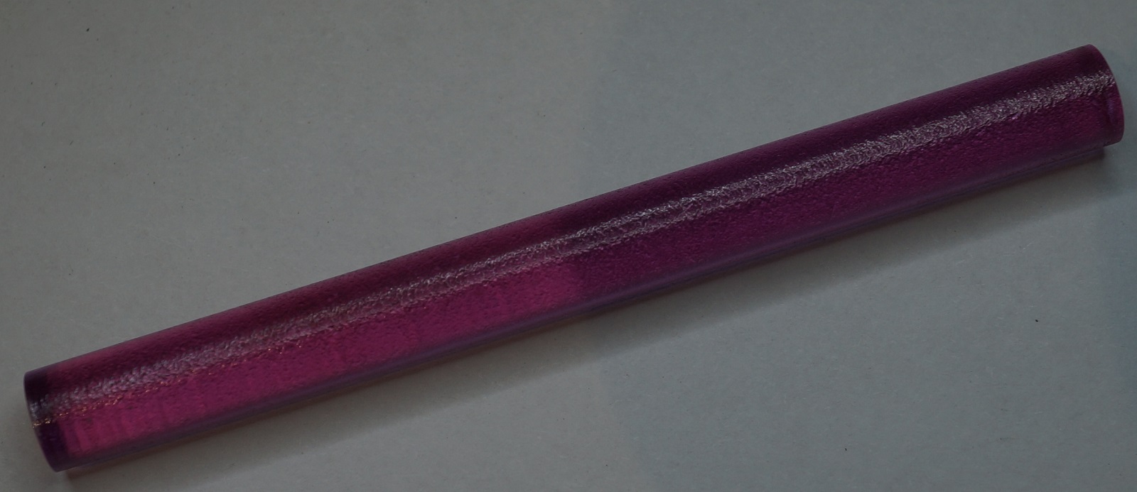

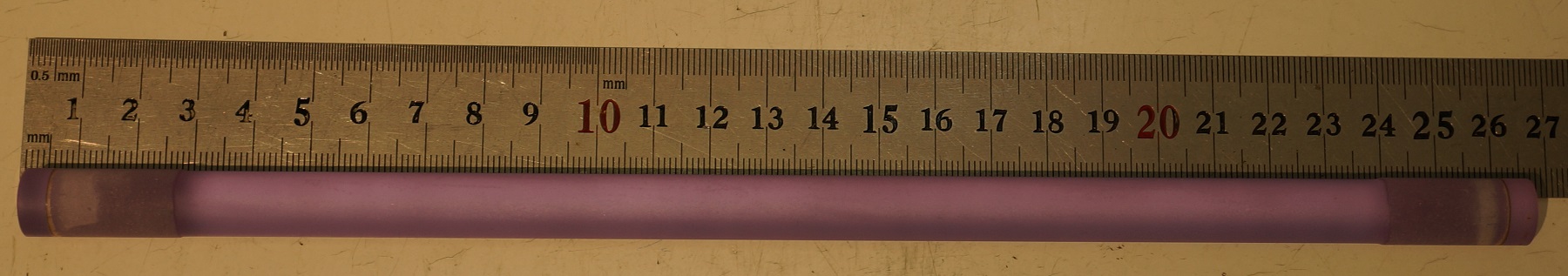

    Черный- все та-же лапа накаливания 6В 30Вт
    Красный-рубин
    Фиолетовый- Стеклянный АЭ визуально фиолетовый на просвет L=260мм
    Зеленый- галлтй-скандий-гадолиниеввый гранат, активированный ионами хрома и неодима.

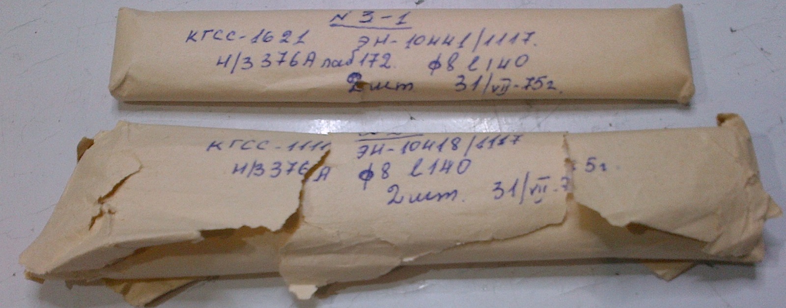

  4. SparkPower
    По старым, истлевшим упаковкам генерирующих стекол, можно предположить то-же: остатки каких-то экспериментов.

  5. Dn
    Dn Пользователь
    Если будет время, снова снимите спектр бледно-зеленого стержня с достаточной яркостью, чтоб сравнить со спектрами поглощения в тырнете.

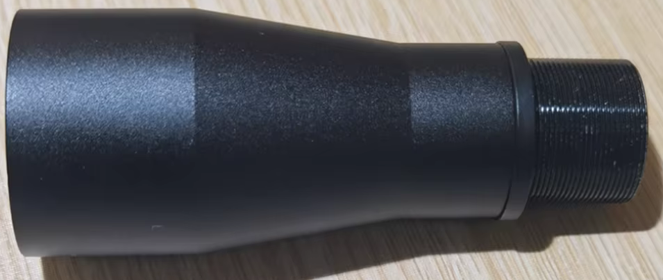

  12. SparkPower
    Я правильно понимаю, что кончик волокна в первую очередь заделать в разъем. (Заново сколоть, вклеить, отшлифовать специальной наждачкой для волокна, и перепроверить специальным микроскопом для оптических линий).
    Далее разъем вставляется в расширитель пучка, после ставятся линзы.
  13. SparkPower
    Что-то типа такого расширителя пучка

  15. Dn
    Dn Пользователь
    Много возни. Отрубите скалывателем и посмотрите в микроскопом на 100+ (лучше от 200) увеличением, на сколько ровный скол. Или без микроскопа через визуализатор ик (как в другой теме обсуждается), на сколько круглое пятно выходит. Только на малой мощности, а то любая грязь или пыль на торце приводит к сгоранию волокна. Самое толковое в домашних условиях имхо это соорудить мелкую камеру с чистым воздухом или инертным газом, а чтоб излучение выходило через кварцевое окно, те что продают для оптоволоконных резаков, диаметр обычно 16-30 мм с просветлением на 1064 нм.
    Расширитель пучка тоже вам ни к чему, линзу ставите и подходящего диаметра и фокусного расстояния, чтоб более менее совпадал луч с диаметром стержня. В среднем диоды накачки имеют выход волокна такой, что пятно 2.5-3 см диаметром на расстоянии 10 см, от этого и прикидывайте линзу, либо пару линз, чтоб не искать одну идеальную.
  16. Optics
    Optics Пользователь
    Дополню Dn можно и так, расширитель не надо
    с одной может не получиться в зависимости от расхождения излучения на выходе волокна.
