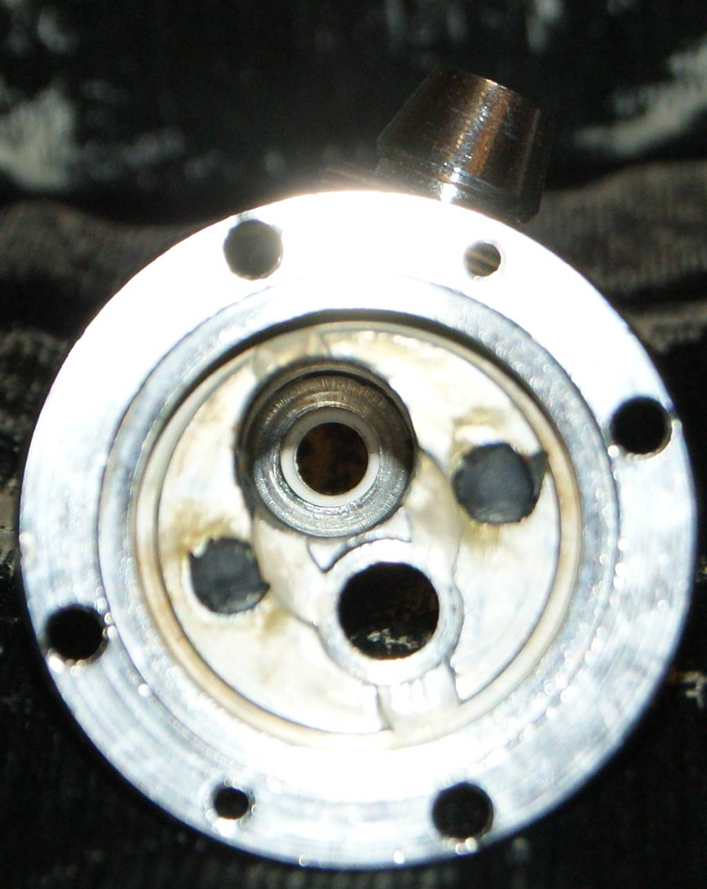

  1. da-nie
    da-nie Активный пользователь
    1.495
    572
    Лен. Обл.
    Я думаю, у вас квантрон просто рассверлили. :)
  2. Андрей1982
    Андрей1982 Пользователь
    585
    180
    Может быть. :) А может это свойство Г? :rolleyes:
  3. da-nie
    1.495
    572
    Лен. Обл.
    Вот что мешает засунуть в 301В лампу ИФП-800.
    Вот это вот металлическое сужение не даёт пройти лампе.

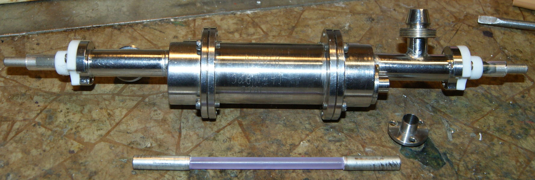

  4. Андрей1982
    585
    180
    Жаль, сфотографировал ещё до сборки, но ракурс не тот:
    Вроде таких сужений я у своего не видел. Или действительно рассверлен, или потому, что Г.
  5. da-nie
    1.495
    572
    Лен. Обл.
    Ну, я рассверлил десяткой и засунул туда ИФП-800. :)
