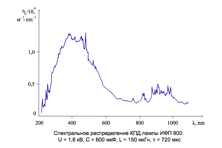

    Лен. Обл.
    Так у ксенона в УФ практически максимум излучения. :)

    178
    Сине-зелёная часть спектра.
  5. da-nie
    da-nie Активный пользователь
    1.457
    562
    Лен. Обл.
    Видимый свет примерно 380-760 нм. Ниже 380 нм уже начинается УФ.

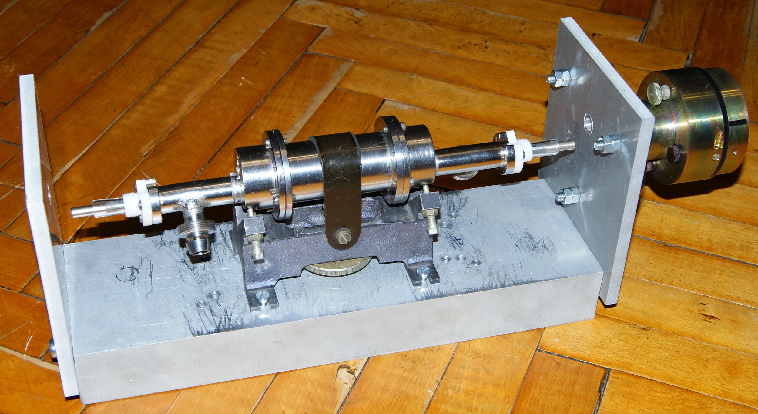

    Испытал квантрон К-301В в ЛТН-103 с лампой ИФП-800. Надо юстировать. Слабо. Да и стержень надо на импульсный поменять.
  7. da-nie
    1.457
    562
    Лен. Обл.
    Такой? :)
  8. Андрей1982
    Андрей1982 Пользователь
    576
    178
    Да, похож. :)

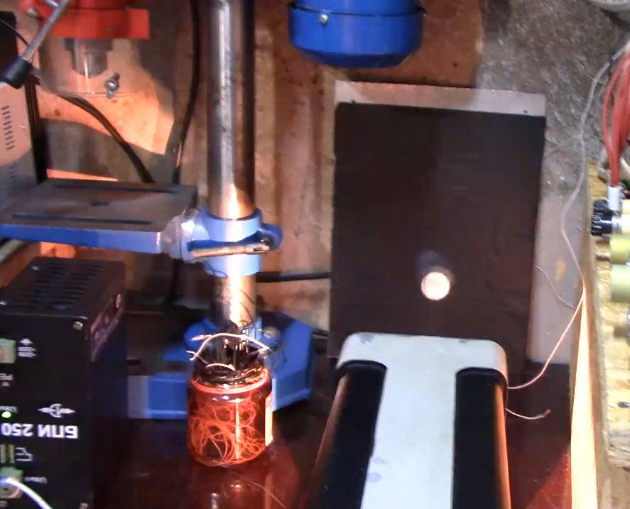

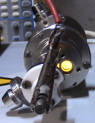

    Послесвечение европия в отражателе. :) Интересно, делали ли на европии АЭ (и есть ли они в продаже) для промышленных лазеров? Так-то лазеры делали. Но они, вроде как, экспериментальные.
    Видео процесса:
    Андрей1982 нравится это.
  10. Андрей1982
    576
    178
    Отличное фото! ;)

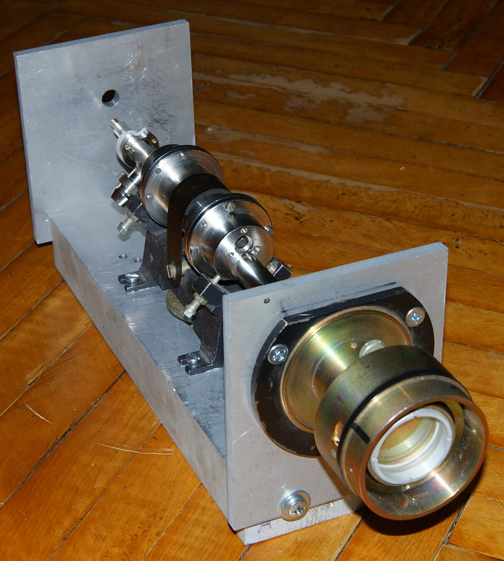

  11. da-nie
    1.457
    562
    Лен. Обл.
    Поставил К-301В на основание. Попробую потом в импульсном режиме (а может, и в непрерывном, когда-нибудь). Активный элемент пока не ставил - как выточат мне кристаллодержатели и вклею АЭ от импульсного лазера, так и поставлю. Зеркало ЗР-49 идеально зашло в юстировку от ЛТН'а. Осталось придумать юстировку переднего зеркала (формально, для импульсного лазера там у меня будет просто обычное стекло). Хотя что-то мне кажется, что в ЛТН переднее зеркало как раз неподвижно.
  12. AlexDark
    AlexDark Пользователь
    597
    171
    Нальчик
    В ЛТН переднее неподвижно, но туда в принципе легко ставится задняя подвижная юстировка от него же.
  13. da-nie
    1.457
    562
    Лен. Обл.
    Ну, значит, я не ошибся. :) Сделаю с неподвижным передним зеркалом.
