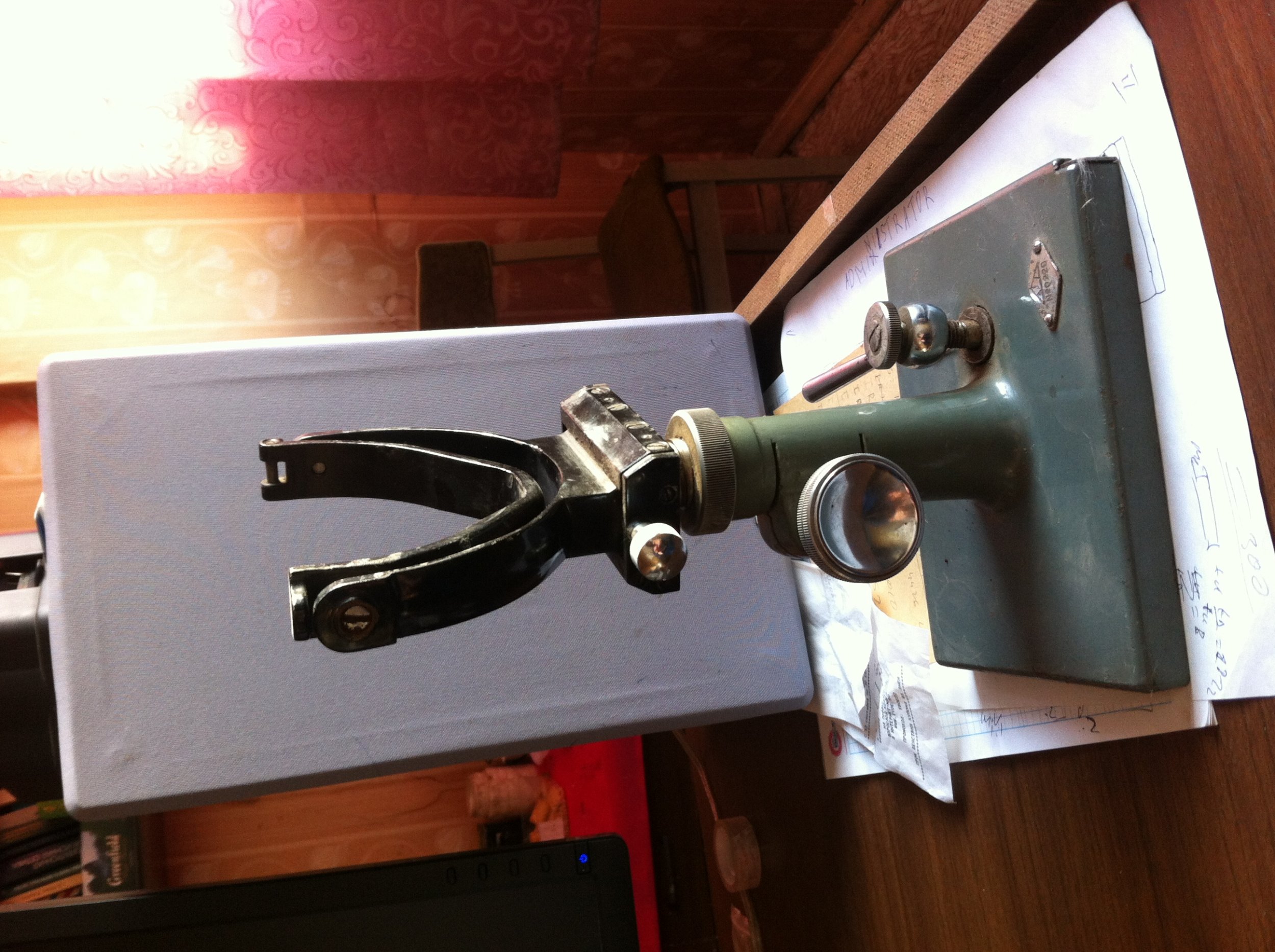

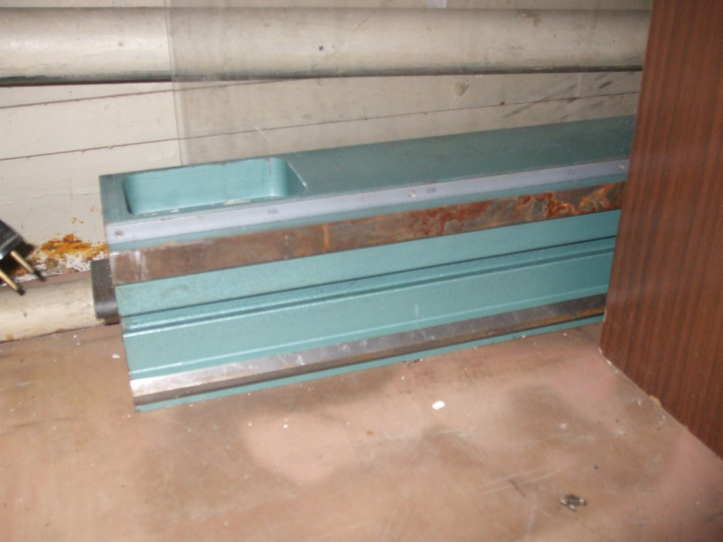

    Вот снимок конца рельса. Рабочая сторна ображена к зрителю. слегка ржавая полоска плскость, снизу треугольный выступ, посредине прорезь для крепления элементов. Ширина 130 мм высота 100 мм длина 2000 мм.
    Далее на снимке рейтер и на втором снимке низ рейтера с болтом для крепления в прорези рельса.
    Идея 2 двух швеллеров состоит в том, чтобы образовать такую щель как в рельсе для крепления рейтеров.

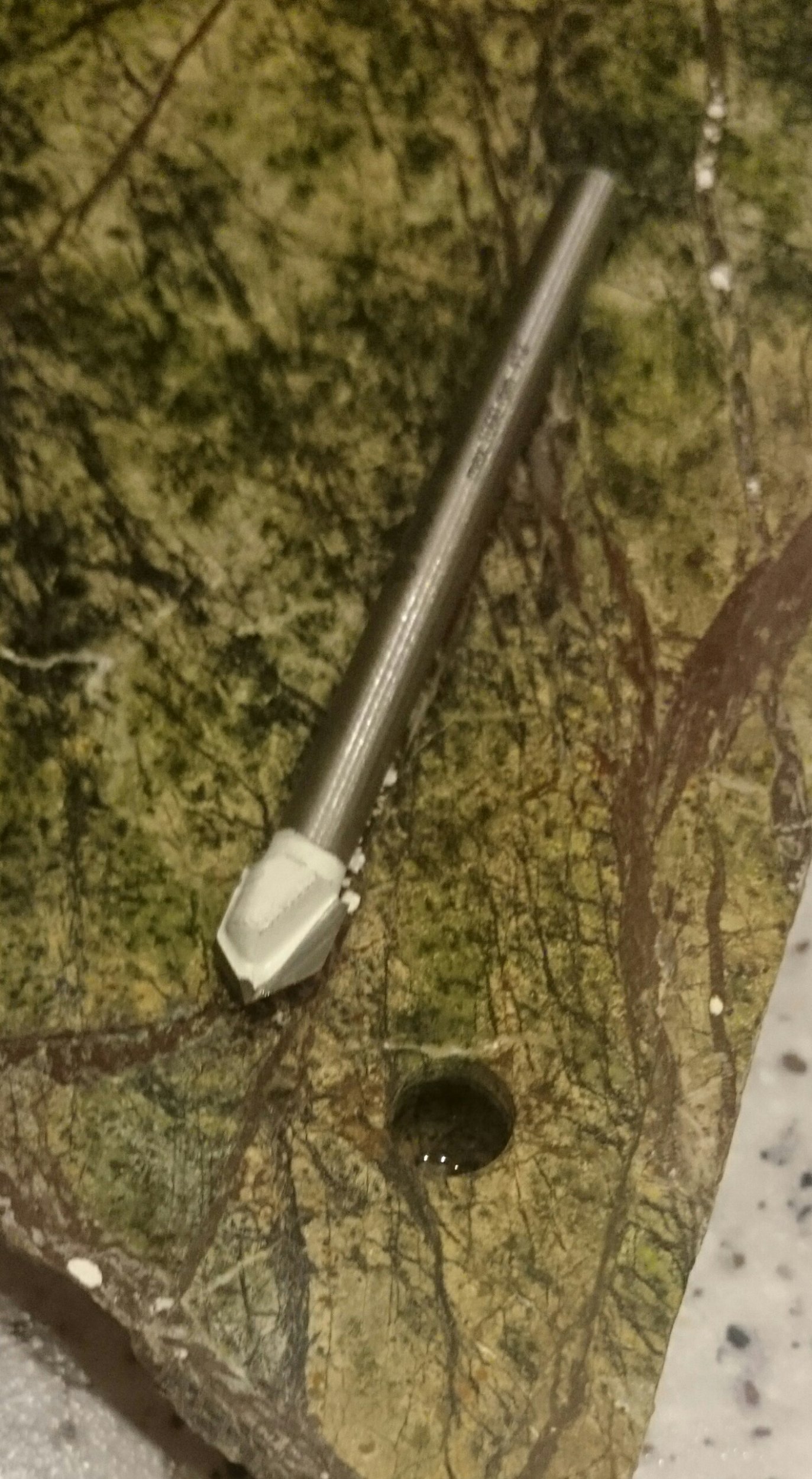

    Раздобыл кусрк мраморной плиты 120х1200х30мм. Купил сверло по кафельной плитке. Сверлится замечательно! Короче, насверлю кучу отверстий, в них вклею эбокситкой кусочки трубок с резьбой М6. будет что то похоже на кусок оптического стола. Только нужно снизу усилить, например, алюминиевым уголком, чтоб мрамор не лопнул.
  6. Optics
    Optics Пользователь
    1.234
    144
    мрамор зело мягкий, а эпоксидка это почти теплый пластилин, короче механические услия по минимуму, иначе трубки повылетают мрамор покрошится.
