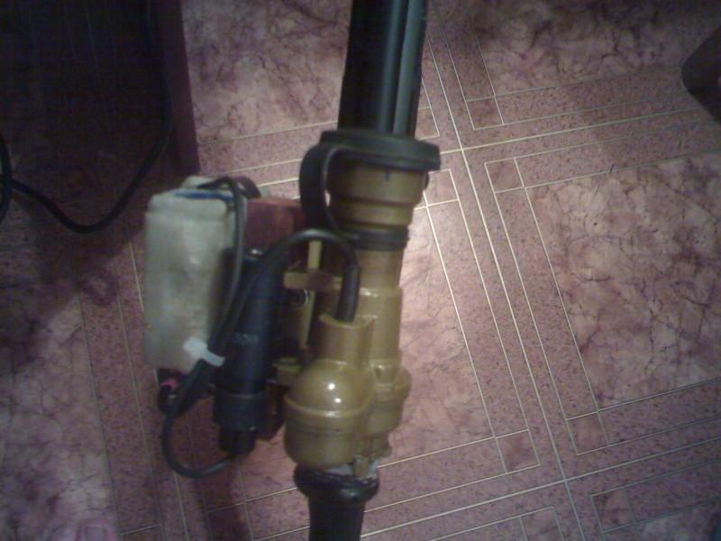

    У меня тоже есть такая штука мне дятька подарил, я еще был в 10 классе... так на тот момент мне хватило мозгов разобрать (при этом грохнул одну лампу :( ) пределал более удобнее в виде трубы.. По поводу 15 кВ незнаю в нутри устройства стоял преобразователь довольно маленький на выходе давал статику 1мм искры, слабый разряд неуверен, что там было 15кВ... Так вот на него поидеии нужно подовать 24вольта у меня заработал и от кроны, но время накачки лампы увеличелось.. Работает устройство нормально зеленым отображает на люминофоре... Вот тока без подсветки всеравно плохо видно скажем на 10% процентов лучше чем глаз... На днях отыскал свое устройство решил замутить подсветку на ИК-лазере но выяснил преобразователь сдох видать транс пробило... Как приеду домой выложу фото попытась запитать от преобразователя лам для LCD мониторов...

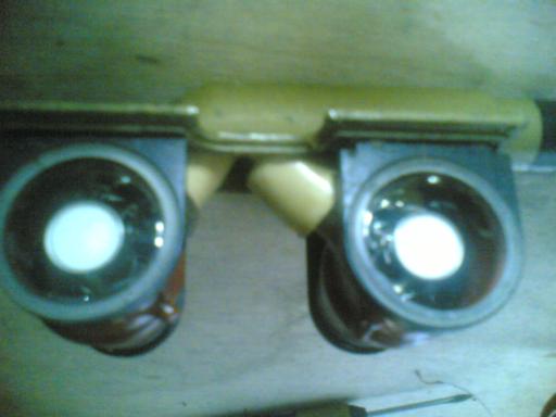

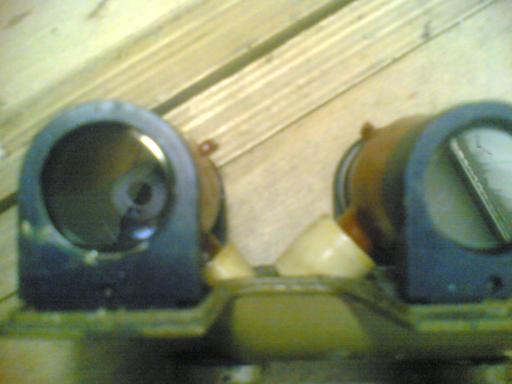

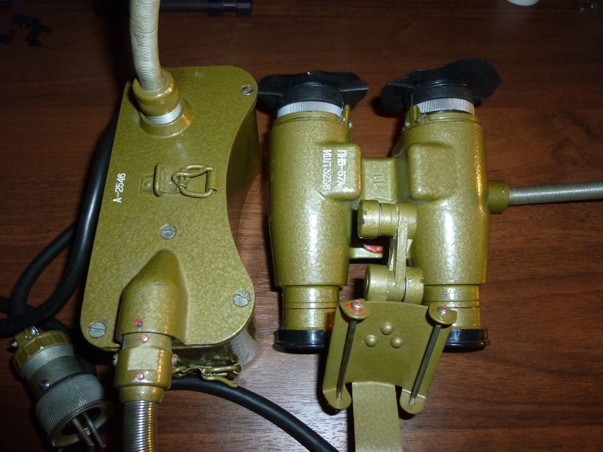

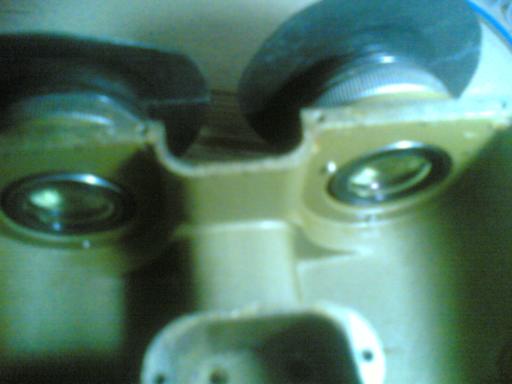

    Вот - дразнюсь, у меня почти полный комплект ПНВ-57
    -преобразователь (на корпусе есть заглушка, под ней перемычка для переключения напряжений питания)
    -сам прибор
    -ИК фильтр на фару :roll:
    круто!рабочий? и что видно? :)

  9. madtehnik
    madtehnik Новичок
    36
    киев
    Для suslox
    - обижаеш, конечно рабочий

  10. madtehnik
    madtehnik Новичок
    36
    киев
    За "каКчество" фоток не пинать!
    Благодарности приму в виде балов репутации :oops:
    ( ну шо я всамом деле зря прибор разбирал :) )

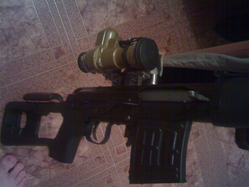

    Доделал ПНВшник. И даже работает :) 2011-08-11-750.jpg 2011-08-11-749.jpg
    круто! ты еще и стрелок?) это огнестрел?
  17. nERV
    65.488
    664
    Да. Нет, эйрсофт.

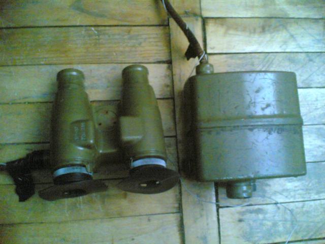

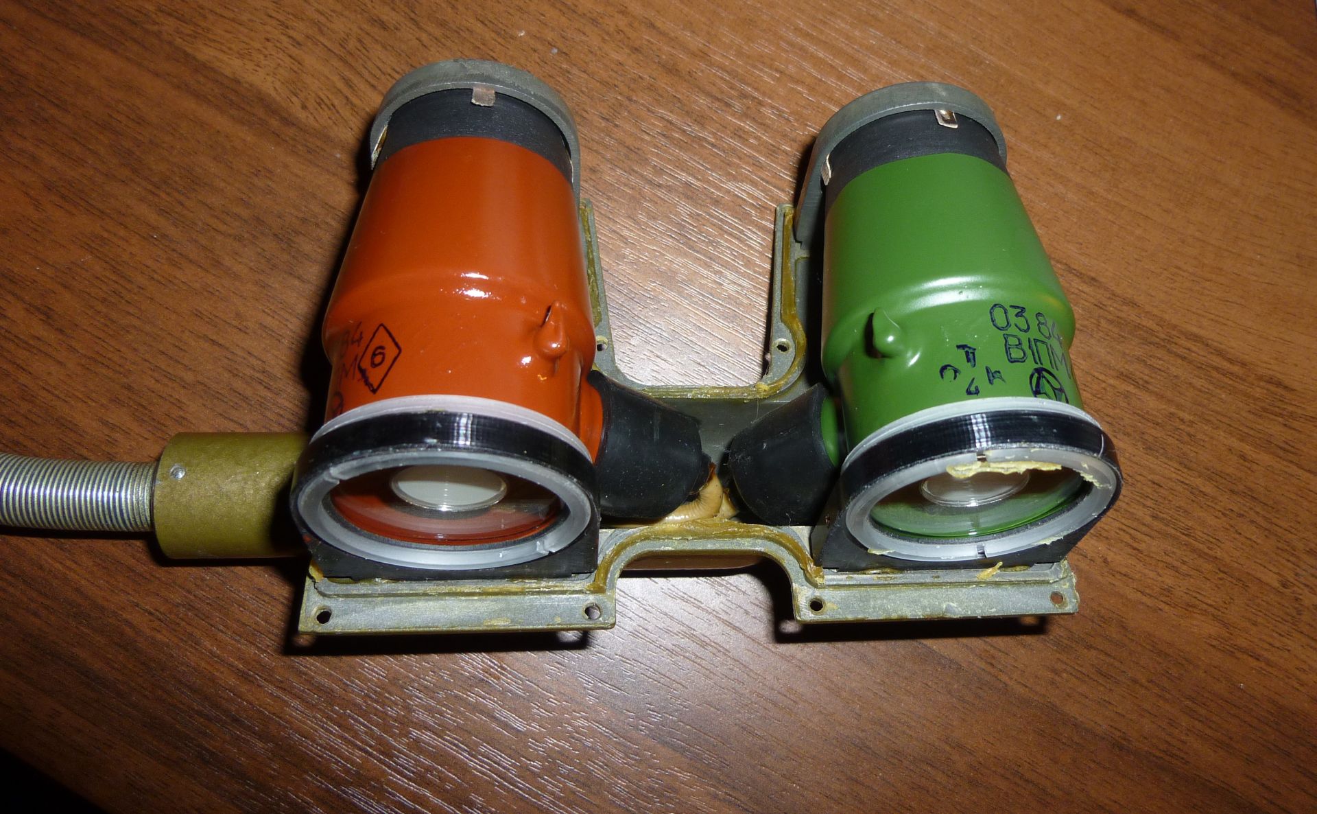

    Довольно дешево был куплен ПНВ-57А в минимальной комплектации -- т.е., сам прибор с блоком питания.
    Ради интереса было произведено вскрытие и того, и другого. Результаты выкладываю.

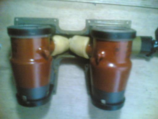

    Прибор в сборе:

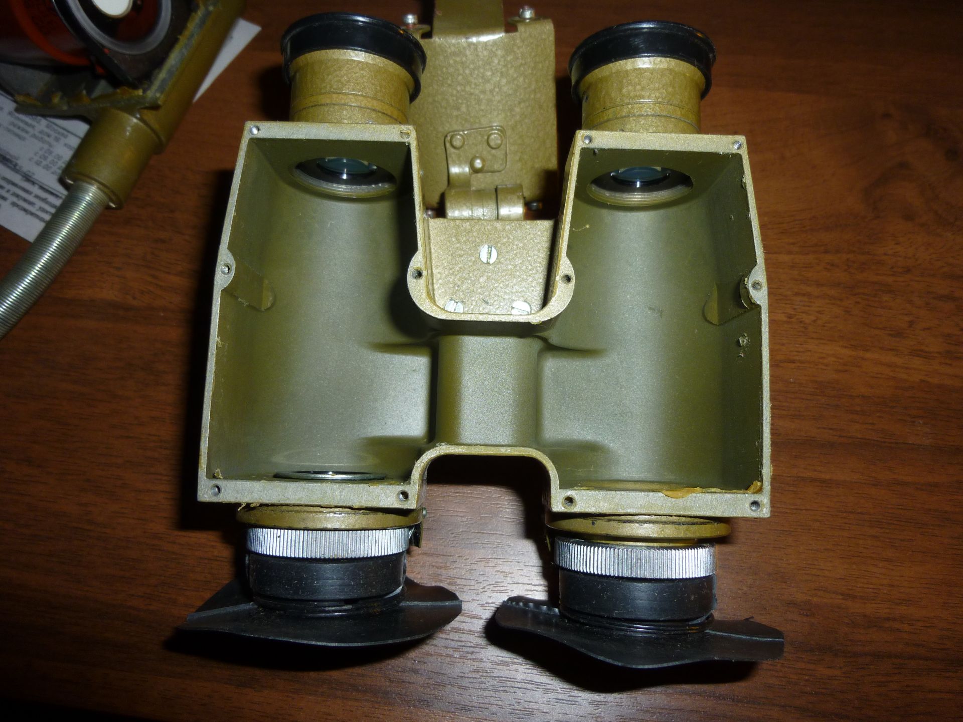

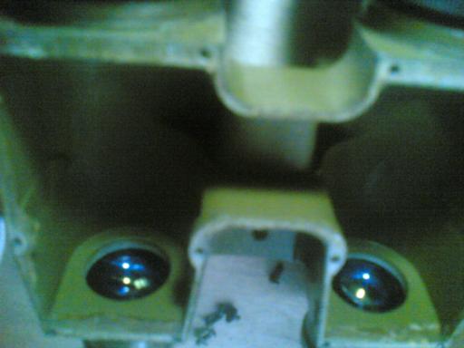

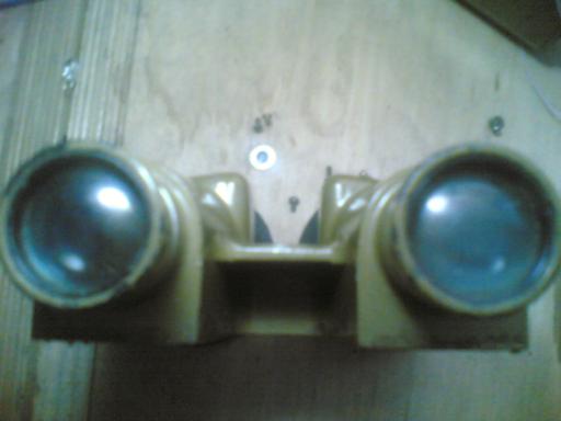

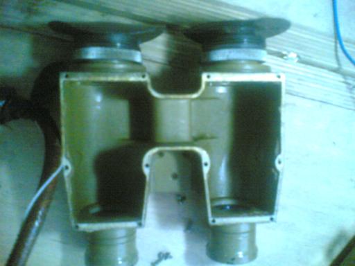

    Вскрыт сам бинокль. Забавно, что попались ЭОПы разной окраски. Из особенностей -- отсутствие ИК-фильтра перед ЭОПами. Тип ЭОПов -- В1ПМ

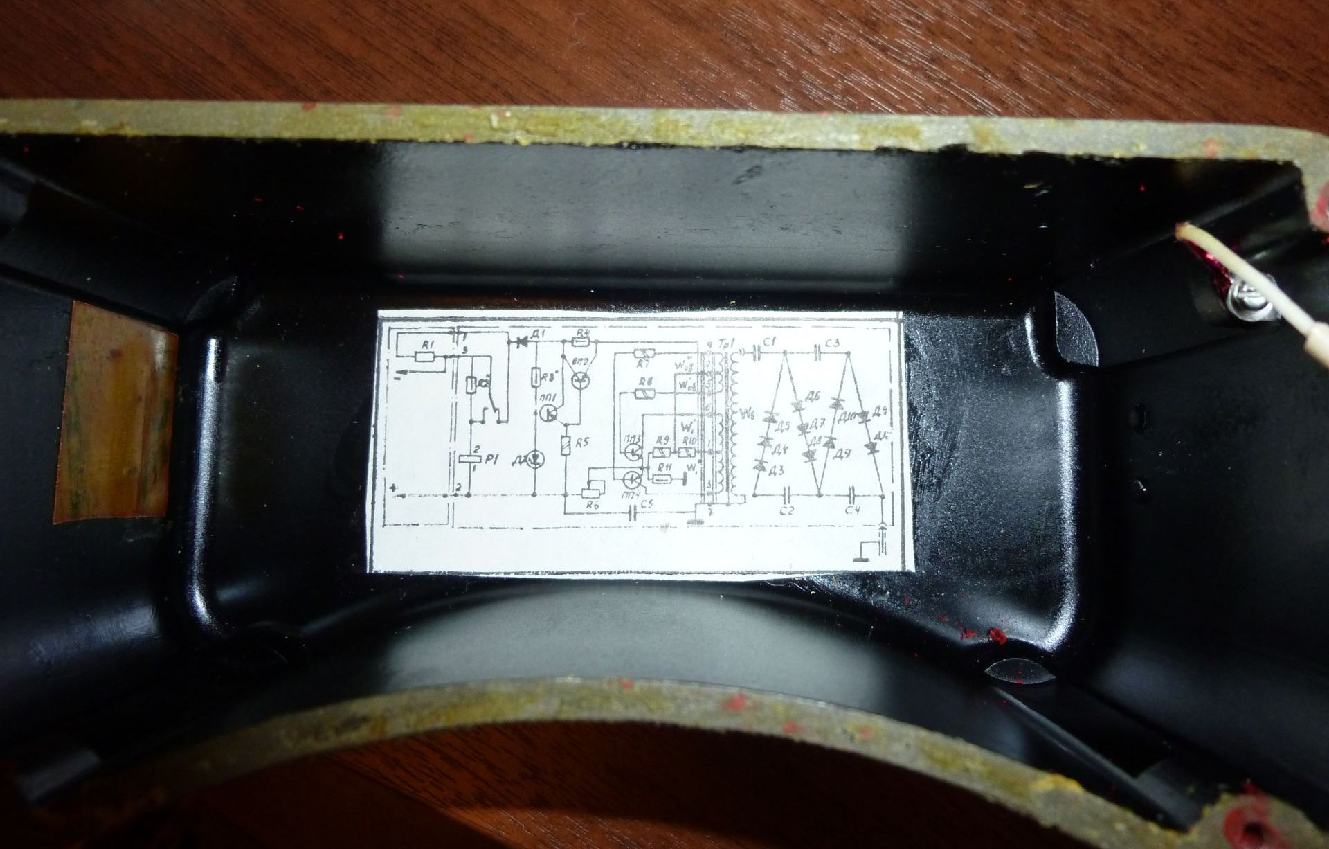

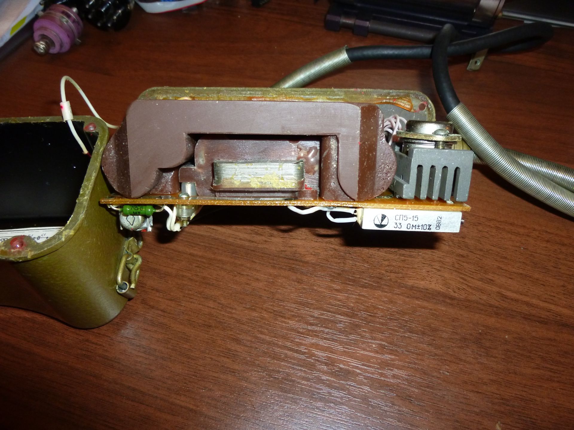

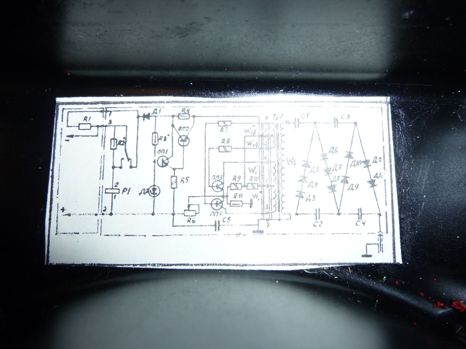

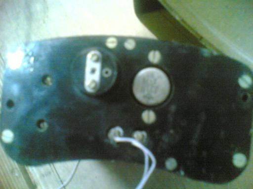

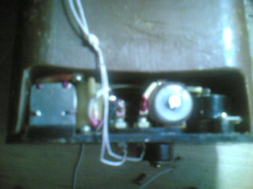

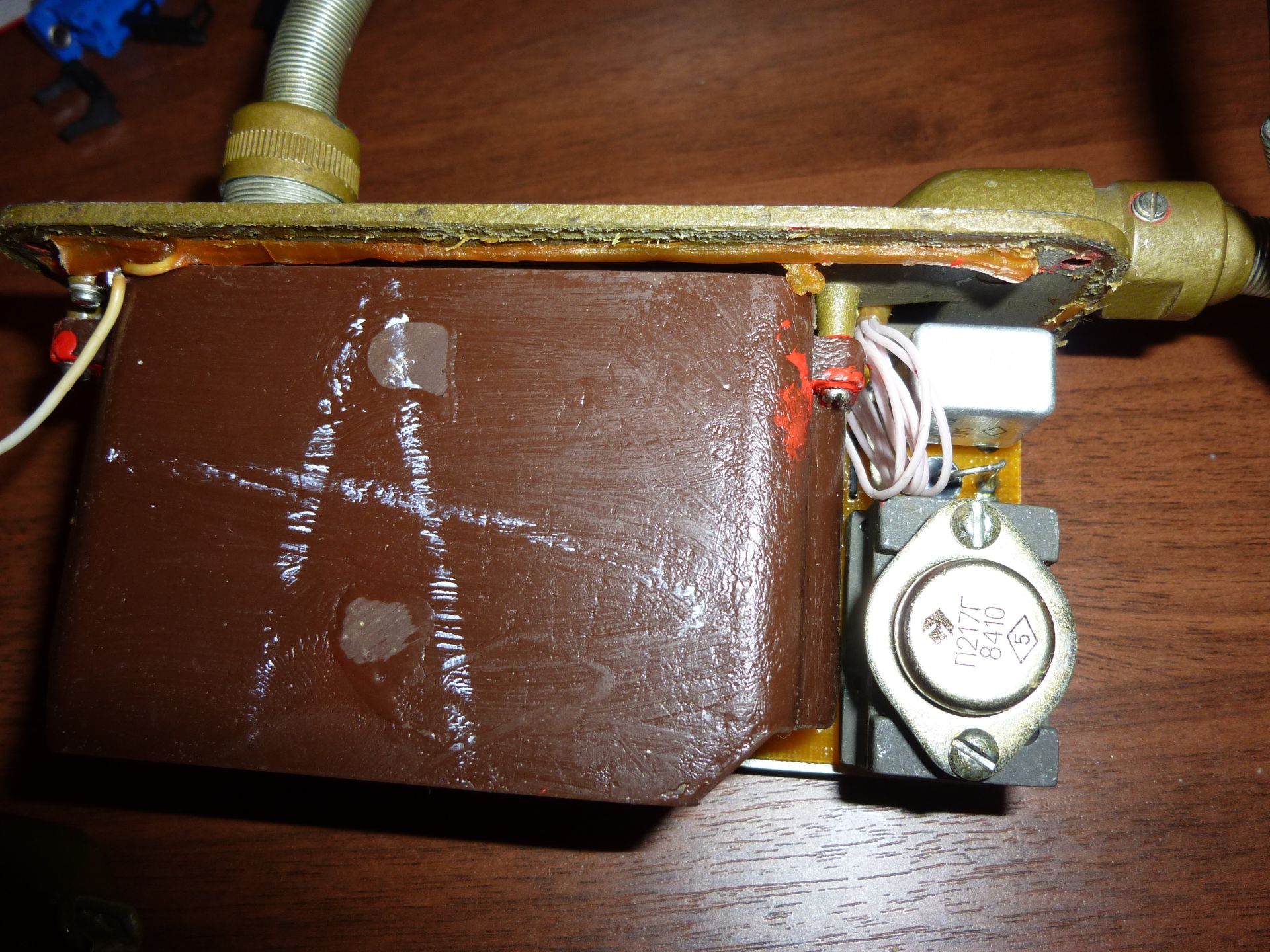

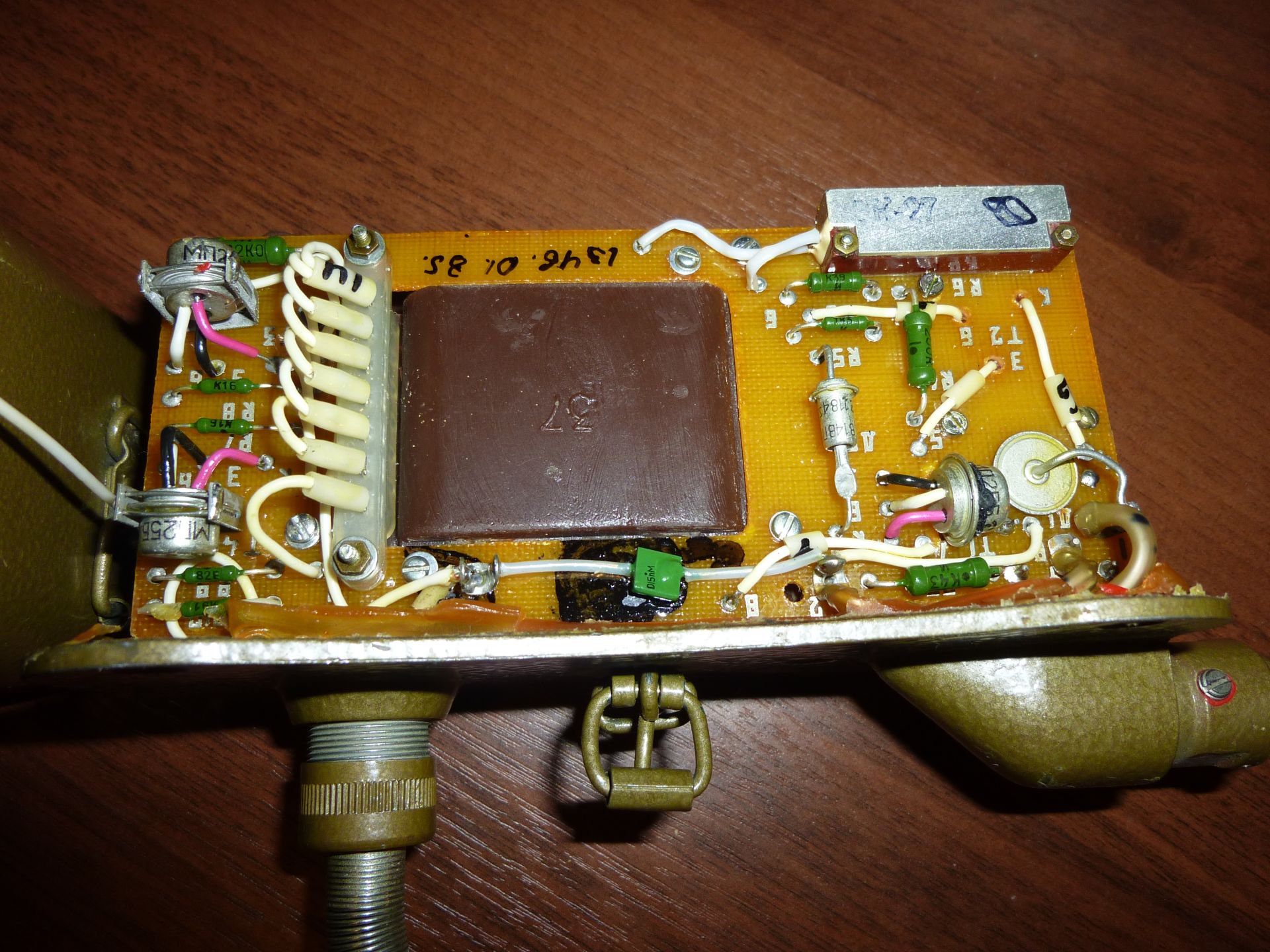

    Вскрыт блок питания. Приятно удивило наличие приклееной к стенке кожуха схемы Э3.

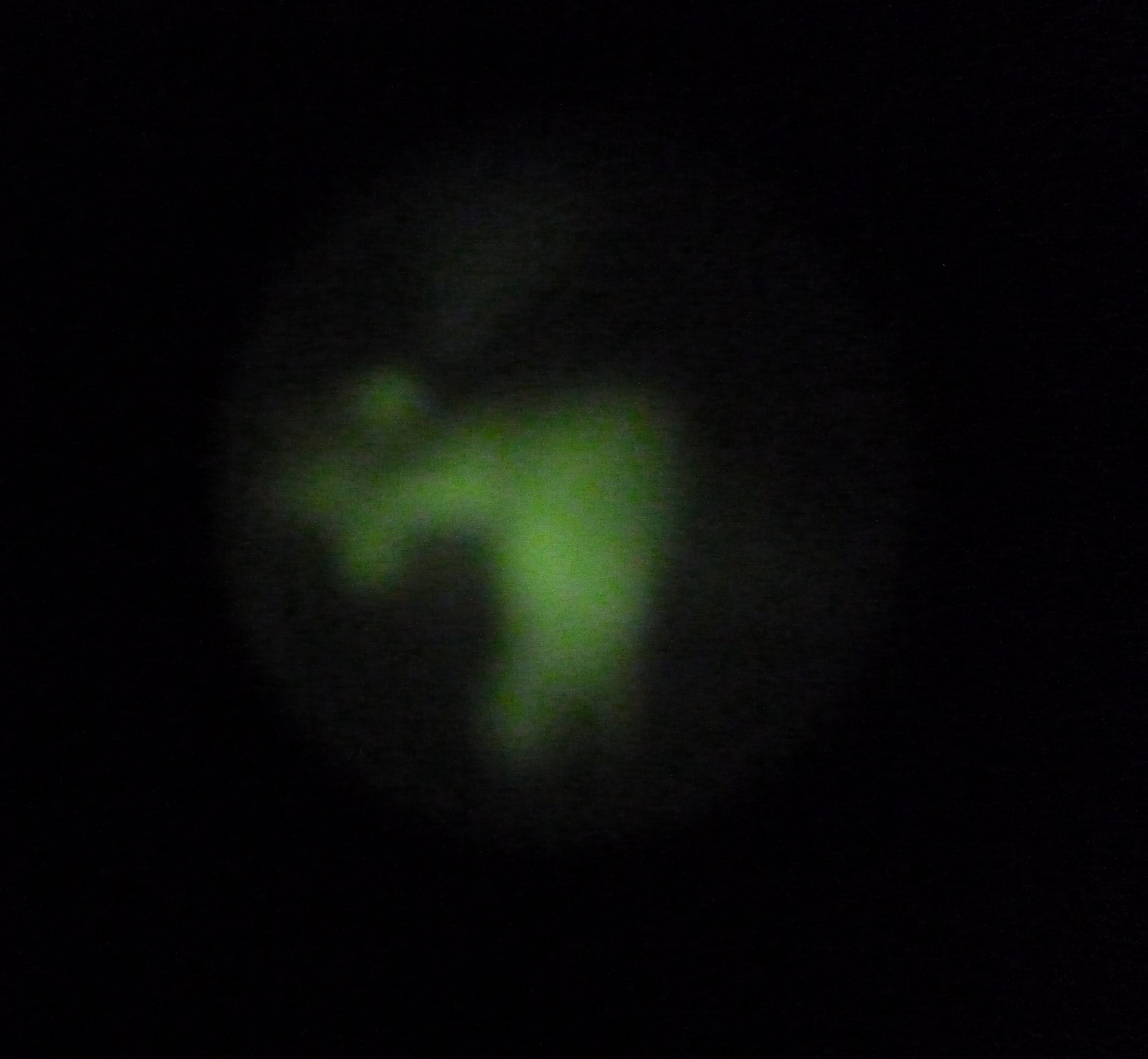

    Ну и попытка сделать снимок с одного из окуляров работающего ПНВ. В качестве подсветки использовался пульт ДУ. Очень пожалел, что у человека только две руки -- одновременно надо было держать ПНВ вместе с пультом, нажимать на пульте кнопку и ловить фокус фотоаппаратом, одновременно нажимая на кнопку. И все это в темноте :) В качестве объекта была выбрана фарфоровая фигурка лежащего на краю полки кота. Рядом тот же кот при дневном освещении.
