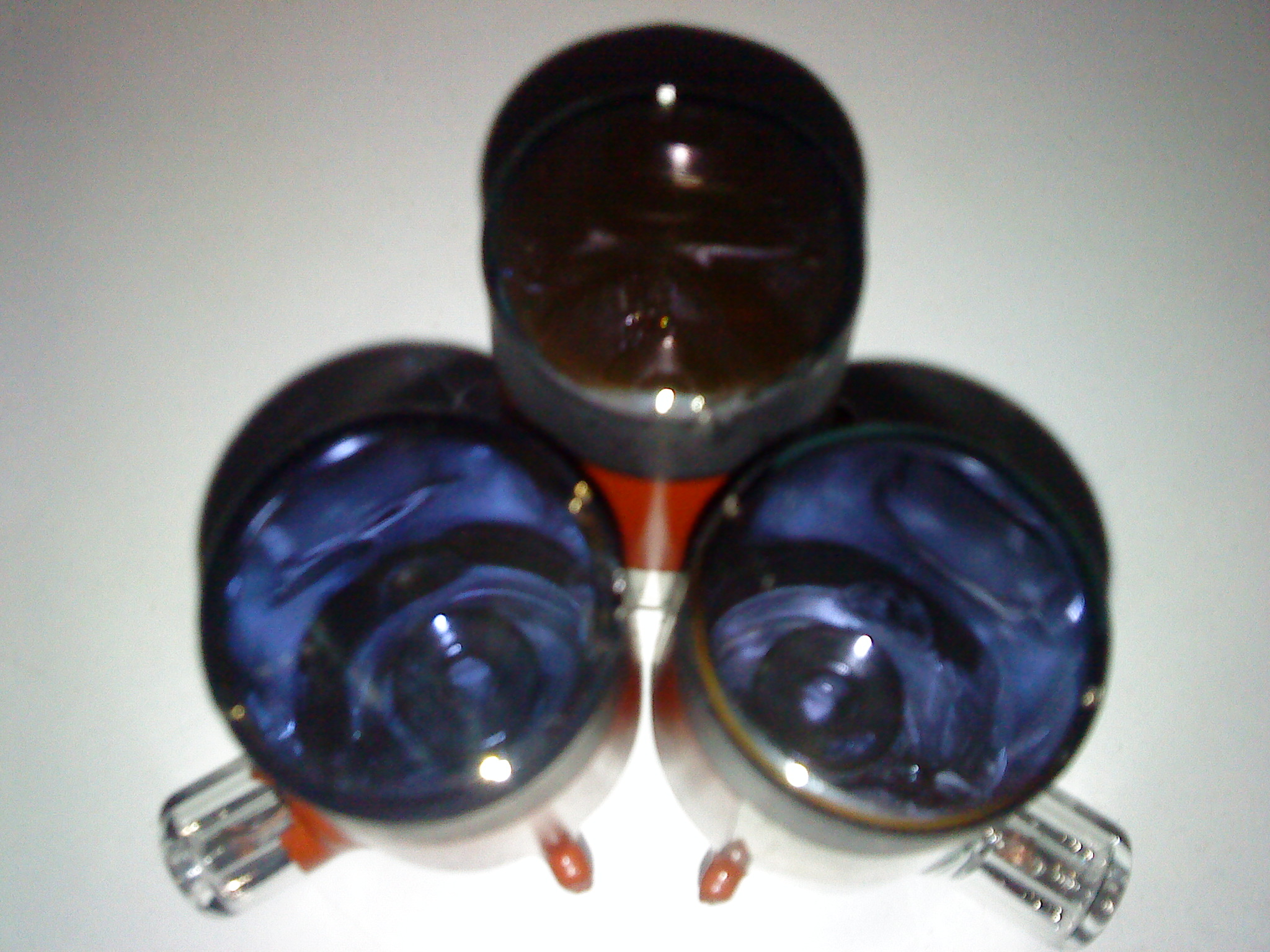

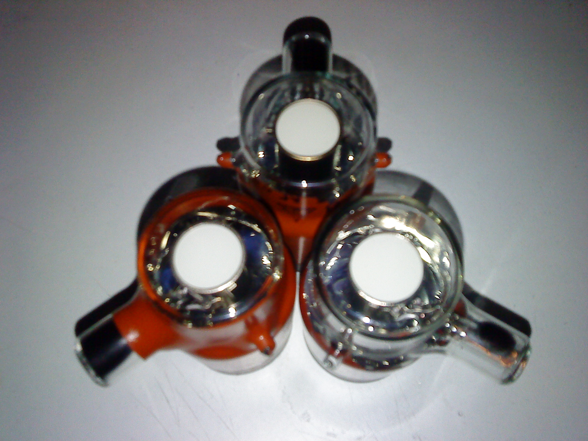

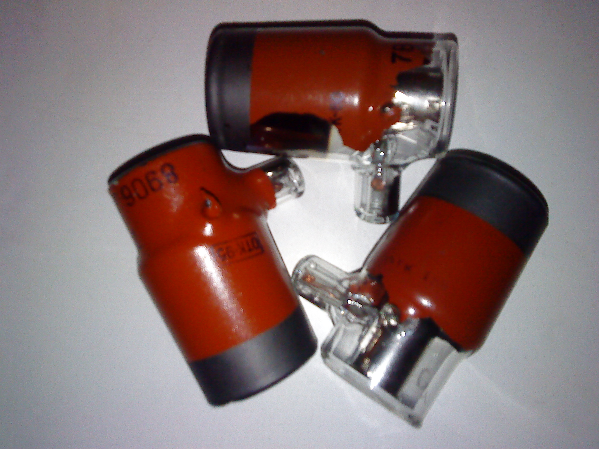

  19. OMEGATRON
    Ребят, у меня сегодня три ЭОПчика 7В появилось со знаком "Военная приемка", правдо немного облезлые:)
