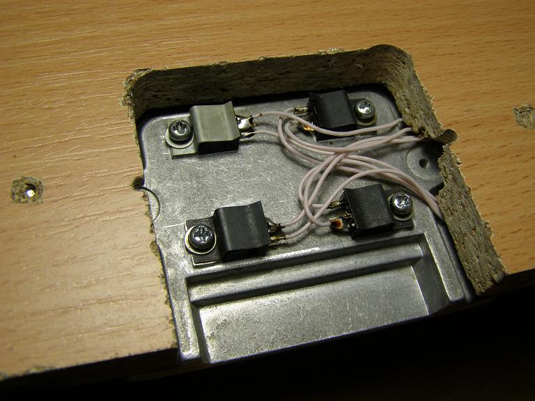

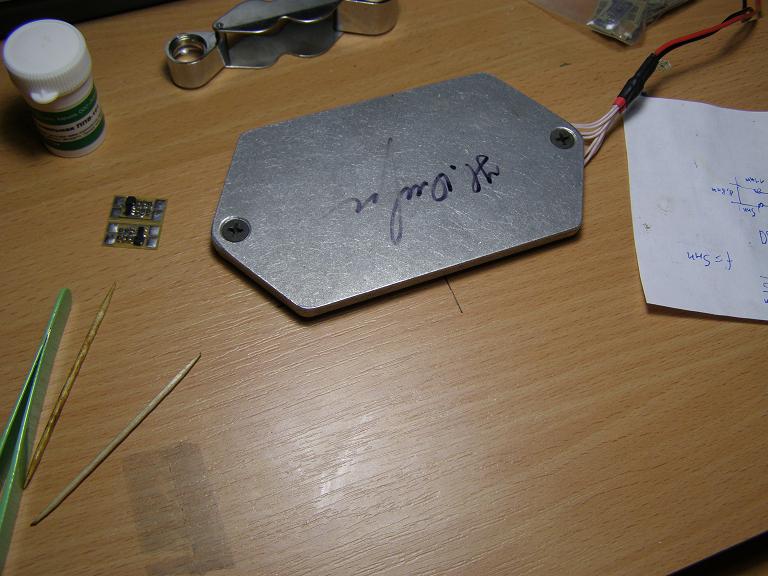

    Раз пошла тема за утюжную пайку - покажу вам свою альтернативу утюгу :):[attachment=1:1f7ybgf8]P1203633.JPG[/attachment:1f7ybgf8][attachment=0:1f7ybgf8]P1203634.JPG[/attachment:1f7ybgf8]Это площадка, нагреваюаяся до 120-ти градусов. Основание я взял от автомобильной системы зажигания, в качестве нагревателей КР142ЕН5А (можно заюзать LM317 и всё остальное серии КР142ЕНХХ), запитаные от компового БП. Эта штука хоть и простая, но имеет даже термостабилизацию. Делал в основном для того, чтоб можно было без проблем подлазить к плате, не отрывая кисти рук от стола. Так проще детали поправлять. Да и утюг теперь не приходится гадить флюсом...
