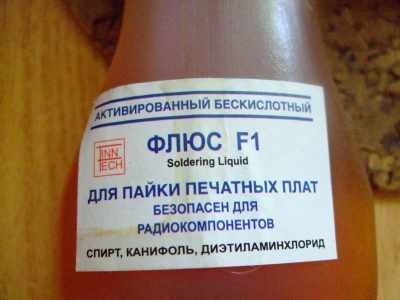

  19. ZSS
    ZSS Новичок
    народ, прокоментите плиз этот флюс. я какбе не особо шарю, почти что новичек) купил вот, единственное что было. пойдет для СМД и для обычной пайки?
      21 КБ
      996
  20. Sparker
    Sparker Пользователь
    Конкретно про него не знаю, но раз сделан из спирта, канифоли и чего-то там еще, то должен поодойти. Сам паяю флюсом СКФ(тоже спиртоканифольный) - окунул зубочистку в банку и ткнул на каждую контактную площадку СМД компонента, чтобы была небольшая капелька, потом на паяльник немного припоя и припаиваю. Я думаю, с этим так же должно быть.
