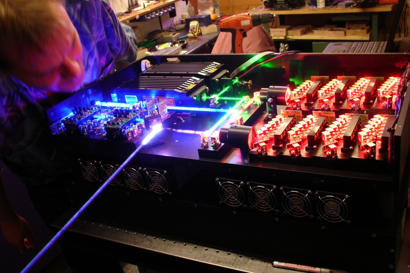

  4. GOA
    GOA Новичок
    Все гораздо проще ;)
      356,4 КБ
      1.084

  6. ECCOsea
    ECCOsea Пользователь
    Что это??? :confused:
    Столько диодов в 1 луч.... Это ппц! :eek: Зачет челу!
  7. vitalkalm
    vitalkalm Пользователь
    Похоже это инженер словянских кровей. Сделано из того, что было, а не из того, из чего надо...
  8. RomzesDn
    RomzesDn Новичок
    Ого... Этож какая моща в этом лучике, а? Пусть даже КПД такой установки 50%, всеравно дует нехило... Мдаааааааа....
  9. GOA
    GOA Новичок
    Я потихоньку иду к этому ;)
    Это заводской проектор фирмы ARCTOS
  10. Acinonyx
    GOA, а можно крупным планом узлы сведения на красной и фиолетовой части? или это коммерческая тайна?
  11. GOA
    GOA Новичок
    Вряд ли там что-то особенное. Стандартная схема сложения RGB с помощью дихроиков и PBS
    Этот аппарат фотал не я :D ....эти фотографии с Лазерфрика

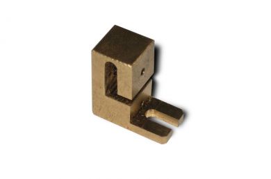

  12. Acinonyx
    понятно
    просто интересно было бы увидеть какая там юстировка... если она там есть...
  13. GOA
    GOA Новичок
    Вся юстировка в этом приборе сделана вот на таких штучках
