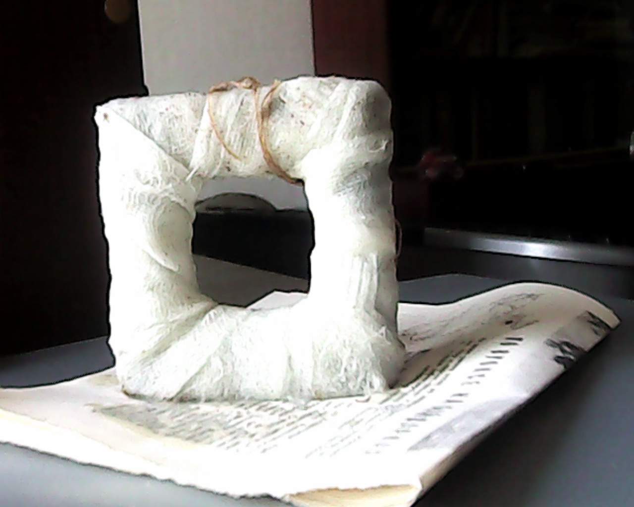

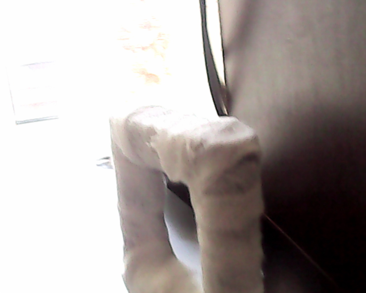

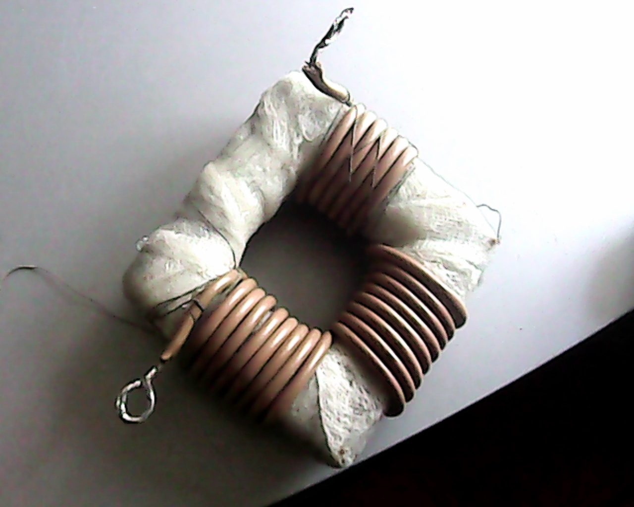

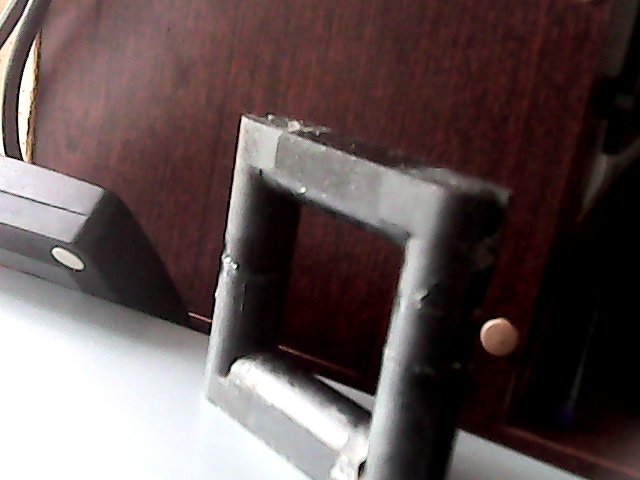

    Вот такой вышел трансформатор поджига у меня. Вместо эпоксидки применил парафин.

  3. nERV
    65.488
    665
    Пробовал лампочку жечь? Окуни его еще раз в парафин.
  4. avrerum
    avrerum Пользователь
    759
    270
    Да сейчас буду опять растапливаю его на водяной бане)))Еще не пробовал))) капу (кнопку) толковую еще не достал для пуска)))

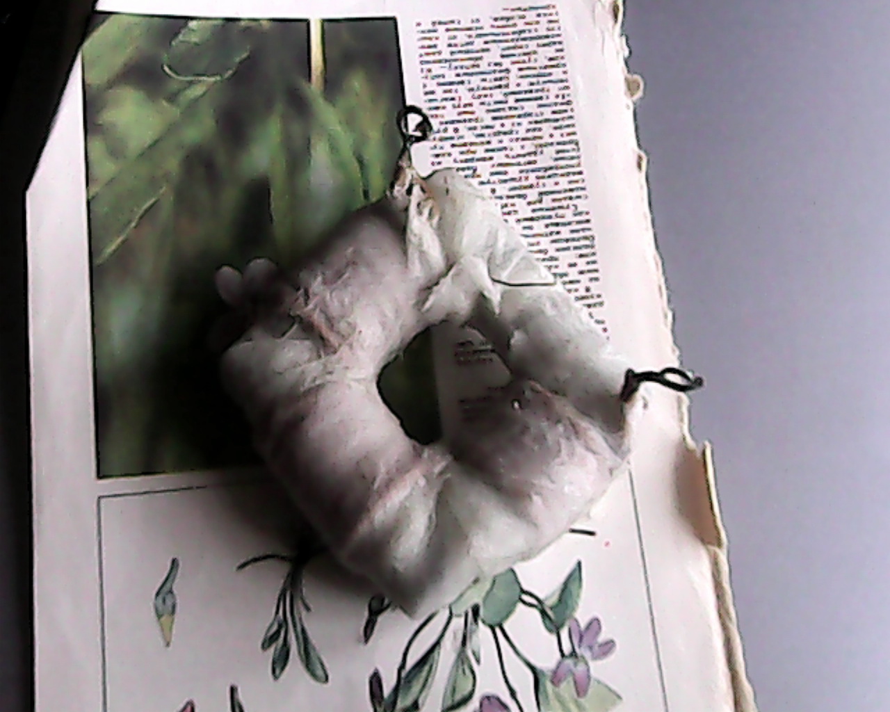

  5. avrerum
    759
    270
    Вот такой вышел ужасного вида трансформатор поджига! Надеюсь что заработает :)
  6. silverray
    963
    208
    А как будет выполнена первичка, лентой?
    А "Наука и жизнь" (если мне глаза не изменяют) за что пострадала?
  7. avrerum
    759
    270
    Первичка будет выполнена одним витком :)
    Глаза не изменили тебе :D, пострадала ради науки.Наука есть-жизни нет :D (ДМБ). У меня есть все выпуски в электронном виде и не только "Наука и жизнь" :)
  8. silverray
    963
    208
    Ну что одним витком -- как бы понятно :) Чем именно, интересовало -- проводом, шинкой, фольгой?
  9. avrerum
    759
    270
    проводом наверное того-же сечения полагаю :)планирую на плате все разместить, и этот один виток тоже.
