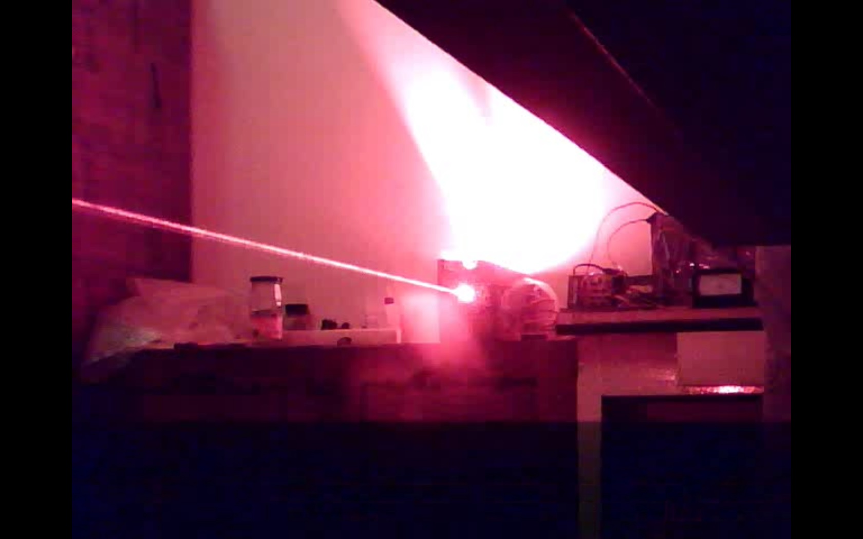

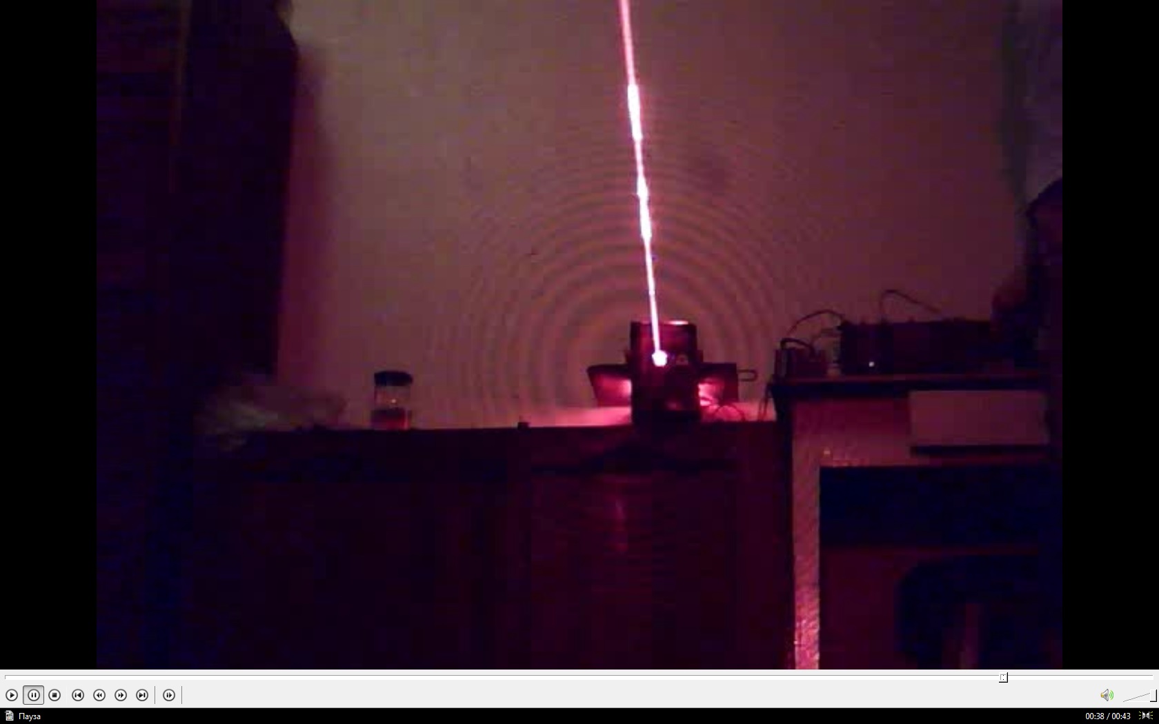

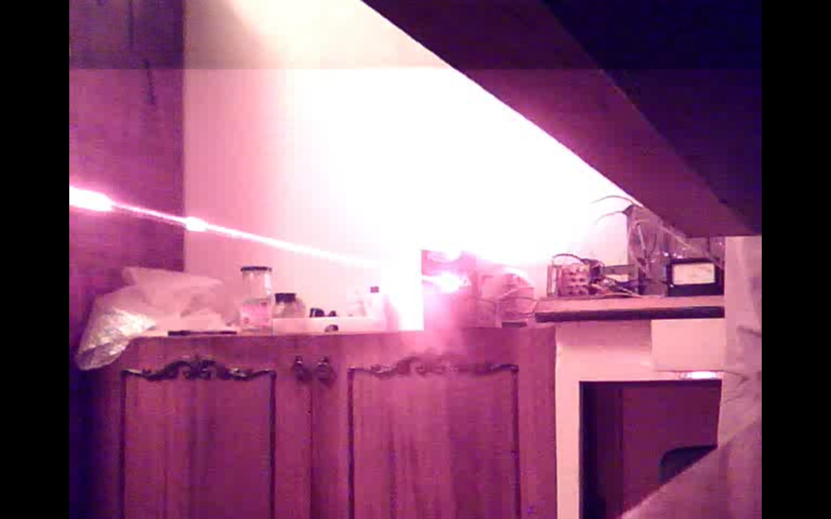

    Вот сегодня сделал своей паршивой вэбкой фотки луча рубинового лазера :)
  6. Barhan007
    Barhan007 Пользователь
    181
    24
    Ростов-на-Дону
    Всё равно красиво. :) Если сталь 0,5 с двух пыхов пробивает, значит энергия пыха примерно 2,5 Дж?

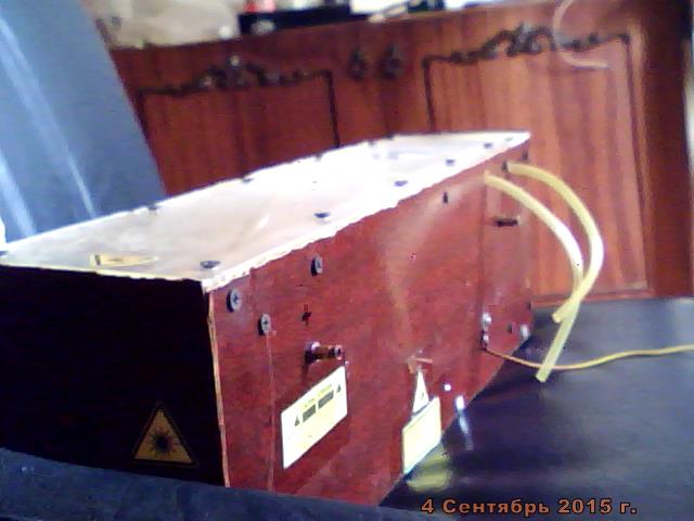

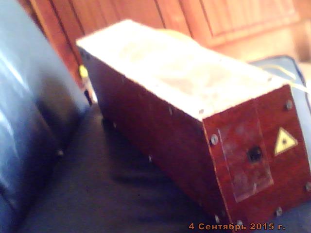

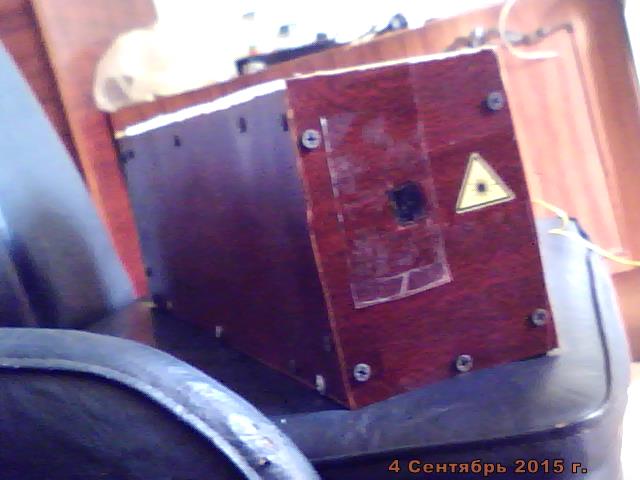

    Ну вот и все! С первым рубиновым я закончил возиться, вроде-бы все сфотал и снял видео... Если что интересует-спрашивайте!
    Вот видео луча с которых я скриншоты делал...
    И корпус слепил из вского ...овна, что под рукой было...
