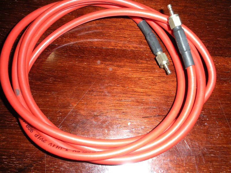

    Нашел это волокно со станка, диаметр около 1мм.

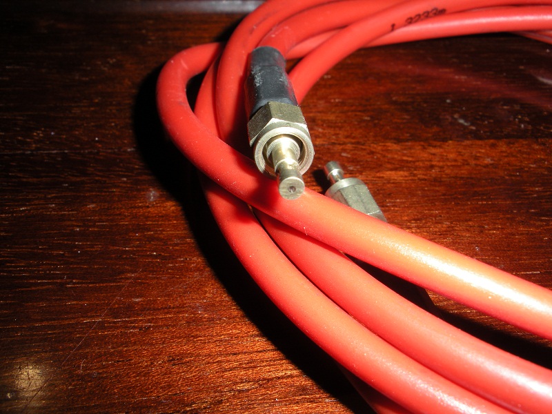

    Вот еще нашел какое то волокно, тоже со станка. Что скажете подойдет или нет?

    это скорее всего тоже от ВОЛС.

    Ну ничего, значит будем дальше искать.
