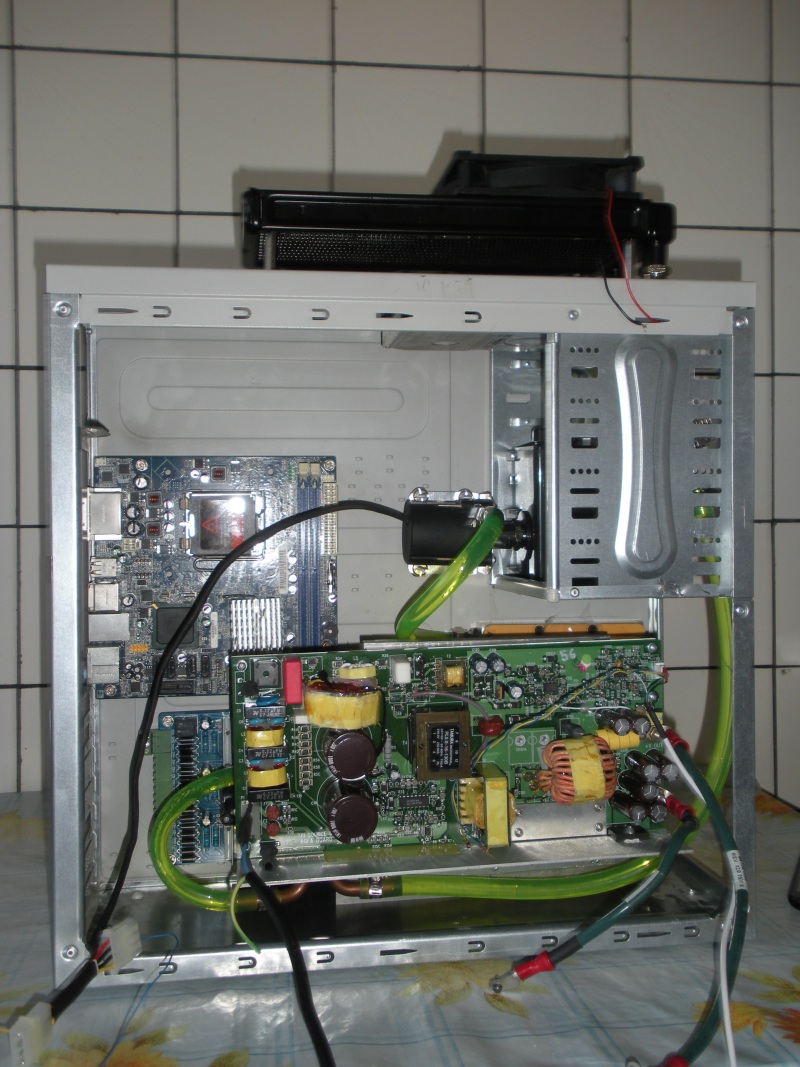

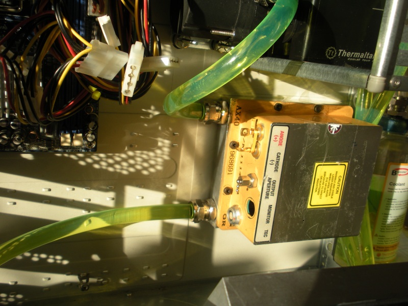

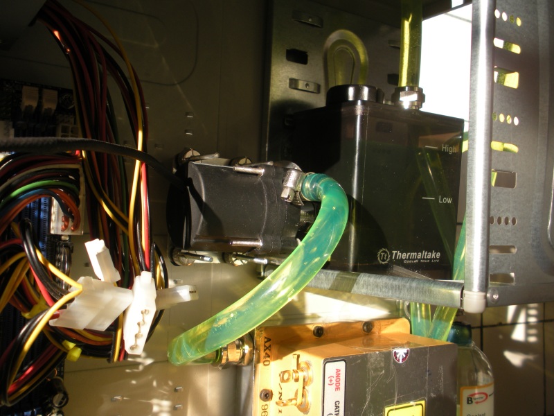

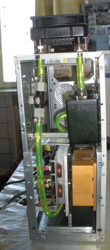

    Сегодня установил, систему охлаждения, и провел небольшой тест на утечку.
    Также в планах поставить расходомер воды, в мерах предосторожности.
  17. musienko
    musienko Пользователь
    86
    Киев
    С железом практически закончил, осталось изготовить пару деталек. Изначально думал что все не влезет в корпус, а получилось даже не плохо.
      260,3 КБ
      714
      96,7 КБ
      724
      294,4 КБ
      698
  18. alaser
    alaser Пользователь
    461
    31
    МММ.
    смотрел диапазон допустимых рабочих температур излучателя?
    жалко, конечно, раскуроченной СВО и потраченных усилий..
    ведь много-много-много раз были попытки использовать подобные системы.
    Но, к сожалению работает оно ровно столько, насколько хватает теплоемкости воды в системе.
    Выход очевиден - весь объем системника заполнить бачком для воды.. и периодически ее менять.
    или налепить пельтьюх ватт на триста.
  19. musienko
    86
    Киев
    Так здесь и стоят четыре модуля пельтье, смотрите несколько страниц ранее.
    И что за люди, сразу не получиться на... это тебе надо....:mad:
