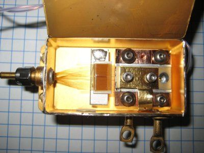

    Это и есть сам диод, по VI-B6Z-CU 40А конечно маловато можно использовать схему питания ядра проца. там реально вытянуть 100-140А.
      25 КБ
      874
      25 КБ
      889

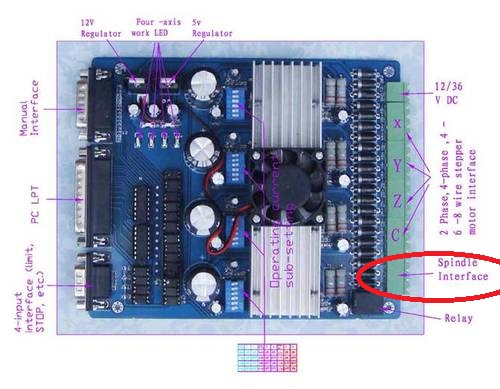

  12. mDjon78
    mDjon78 Новичок
    я про него думал но какой из выводов?
  13. nERV
    65.488
    664
    Блин, картинка ж есть, Я даже ссылку дал. А уж какие конкретно проводки - так включи и проверь, делов-то. Воткнуть в комп и поставить прогу не займет много времени. А, ну еще и G-коды надо чуток знать :)
